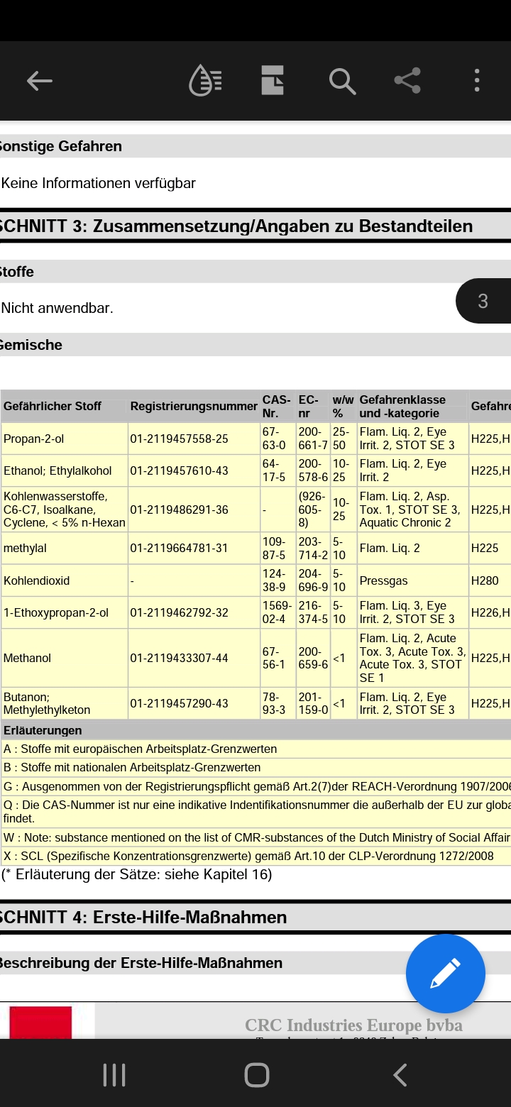

Im übrigen hat von euch bei Kontakt-Chemie LR mal auf die Inhaltsstoffe
geschaut?
Ihr trottel kauft für teuer Geld Isopropanol/Ethanol/Div. mix in einer
Sprühdose mit bürstenkopf und behauptet es würde nix bringen wenn man
nur Isopropanol benutzt das bei LR der HAUPTBESTANDTEIL ist.
Aber Hauptsache das steht ne Marke auf der Dose.
Und der Mix macht es aus, die Alkane können Bestandteile in Lösung
versetzen, welche bei Alkoholen nur die Schulter zucken.

> Leiterplattenreiniger von Kontakt ist ziemlich gut
Enthält bis zu 50% Gewichtsanteil Propan-2-ol. Auch als IPA bekannt ...
Enthält bis zu 25% Gewichtsanteil Ethanol.
Du siehst, man gib IPA anteilsmäßig den Vorzug vor Ethanol.
Dazu bis zu 10% CO2 als Treibgas.
Der Rest? Ja, der haut etwas mehr rein. Ist jedoch deutlich giftiger.

Uli S. schrieb:
> Bremsenreiniger ist wesentlich besser
Noch so ein hirnloser, dabei wurde in diesem thread schon das
grundlegende Problem der Bezeichnung genannt:
René F. schrieb:
> In Bremsenreiniger kann alles mögliche drin sein
wenigstens einer hat begriffen und sagt auch WELCHEN
Uli S. schrieb:
> Bremsenreiniger 800ml vom Norma um 4€.
von MaWin (Gast)
... und dann ist es auch noch derselbe, der das Wichtige inzwischen
offenbar wieder vergessen hat.
von michael_ (Gast)
Rainer Z. schrieb:
> michael_ schrieb:
>> Übrigens gibt es hunderte verschiedene Vergällungen.
> Nicht Hunderte, aber verschiedene schon. Genaues hier (wo auch sonst?):
Klar doch, beim Zoll sitzen die richtigen Fachexperten.
Geh lieber mal in eine Schnapsfabrik.
Ich durfte das mal.
von Uli S. (uli12us)
Wenn einer hirnlos ist, dann ist das einer der vielen, vielleicht auch
nur ein Mawin. Was genau verstehst du an wurdde von mir getestet und für
gut befunden nicht.
Nochmal ich hab mir die Datenblätter etlicher Leiterplattenreiniger und
Bremsenreiniger angeschaut, die sind nahezu identisch. Der billigste und
am einfachsten erhältliche ist hier bei mir der von Norma. Woanders mags
mit Nigrin, Esso, oder was weiss ich wer sowas sonst produziert,
einfacher sein, das zu kriegen.
von René F. (Gast)
Trotzdem ist „Bremsenreiniger“ nur eine Handelsbezeichnung und es kann
auch andere Lösungsmittel wie Aceton enthalten:
https://assets.eshop-live.com/S_4000354105_DE_20170718_de.pdf
https://www.weicon.de/media/pdf/6a/40/4e/MSDS_152010_DE_DE_Bremsenreiniger.pdf
Ich sage ja nicht, das Bremsenreiniger wirkungslos ist, man sollte
vorher nur schauen, was der jeweilige Bremsenreiniger für Bestandteile
hat.
