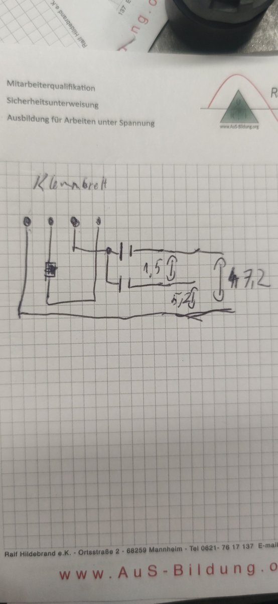

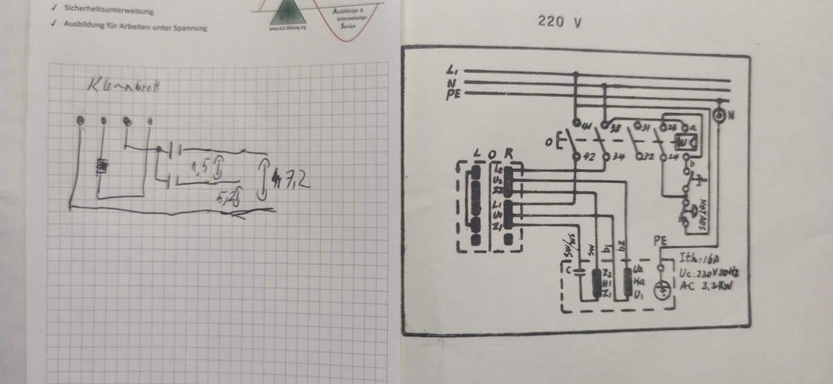

Ich möchte an meiner Drehbank nen FU anschließen, hierzu habe ich einen
FU der für 1 Phasen Motoren geeignet ist (xsy-at2).
Da ich beide Drehrichtungen nutzen will mus der Kondensator raus, nur
hat mein Motor 2 kondensatoren und nur 4 klemmen (2 Hauptwicklung und 2
mit den kondensatoren).
Wenn ich Messe (Siehe Bild) habe ich das gefühl das es intern 2
Hilfswickungen gibt, dies wird auch gestützt dadurch das an den
Kondensatoren unterschiedliche Aderfarben angeschlossen sind:
Ein Kondensator in Grün und 1 in Gelb. Am Klemmbrett habe ich Grün und
Rot.
Hat vielleicht jemand ne Ahnung wie ich das ganze anzuklemmen habe?

wie willst Du mit einem 1-Phasen Umrichter die Drehrichtung bestimmen?
Lass die Anordnung mit den Kondensatoren so, wie sie ist und mach den
Drehrichtungswechsel über ein Relais, das den aktuell vorhanden
Drehrichtungswahlschalter ersetzt.
Gast #6886560
Ein Betriebs- und ein Anlaufkondensator, durch Fiehkraftschalter
abgeschaltet.
Entferne die Kondensatoren, die XSY-AT2 kann auch für Betrieb ohne
Kondensator genutzt werden.
Und tja, man könnte meinen, man sollte den maximalen Anlaufstrom den der
FU schafft programmieren, aber meine Drehbank hat einen Riemenantrieb,
da bin ich froh, den Anlaufstrom begrenzen zu können.
