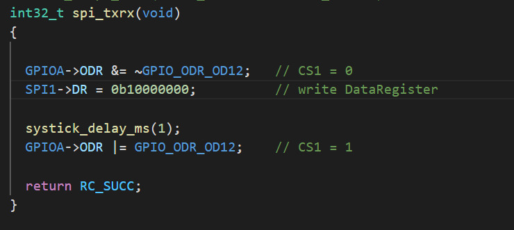

Hallo liebe Community,
ich bin neu im Mikrocontroller programmieren.
Ich versuche mit dem stm32nucleo per SPI den Beschleunigungssensor
ADXL345 auszulesen.
Die Initialisierung des SPI habe ich wie im Datenblatt vorgenommen und
Daten die im DataRegister stehen, werden nun auch über die MOSI Leitung
verschickt.
Leider verstehe ich nicht genau, wie ich denn jetzt auf Register bzw
Device ID zugreifen möchte. Die Device ID möchte ich nur, da es mir das
sinvollste Register zum lesen und prüfen scheint.
Erste Frage, muss ich immer 16 oder 8 Bit schicken? Werden die
restlichen 8 Bits aufgefüllt, wenn ich nur 8 schicke weil sie nicht
gebraucht werden?
Daher dachte ich um die Device ID auszulesen:
Ich schreibe 0b10000000 ins DataRegister.
Erstes Bit 1 für lesen, zweites Bit 0 für MB da nur 1 Register,
dann 6 Nullen für das Register der Device ID.

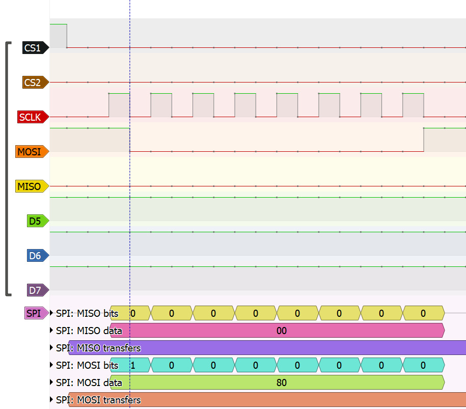

Ich bekomme nun auf der MOSI Leitung die 10000000, leider bleibt meine
MISO Leitung still obwohl doch 11100101 kommen soll.
Wo ist mein Problem, wo liegt mein Denkfehler?
Viele Grüße und Danke im Vorraus ;)
Moderator (Firma: Titel) Persönliche Seite #6886188

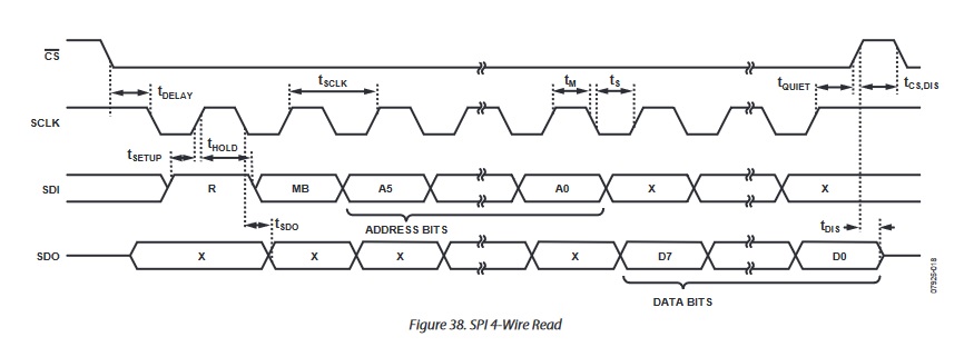

Ignorieren. Das sind die X auf der MISO-Leitung im Timingdiagramm.
> leider bleibt meine MISO Leitung still obwohl doch 11100101 kommen soll.
Du musst nach deinem Kommandobyte noch ein Dummybyte hinterhersenden,
denn der Slave braucht den SCLK, dass er seine Daten auf die
MISO-Leitung legen kann.
Also: SS#=low, 8 Bit Kommando senden, 8 Bit Dummy senden, SS#=high
EDIT:
Wenn ich das WhatsApp_Image_2021-11-20_at_17.51.41.jpeg mit dem
Timingdiagramm aus dem DB vergleiche, dann beschleicht mich der Gdanke,
dass du den falschen SPI-Mode verwendest...

Okay, jetzt ist wechselt mein SCLK Signal schonmal 16 mal und 16 Bit
werden von der MOSI Leitung gesendet.
Nachdem ich 2x 8 Bit gesendet hab und den CS wieder auf 1 setze, müsste
dann die Übertragung auf der MISO Leitung "von alleine" starten?
OP #6886938
Danke Leute, die Device ID bekomme ich nun über den MISO zurück.
Aber wo genau wird der MISO-Wert gespeichert, bzw wie kann ich ihn
auslesen/in einer Variable speichern?
Steht der dann einfach im DATA_REGISTER?
Und jetzt kommts: wenn du den richtigen Wert auf dem Bus siehst, aber im
Empfangsregister ist er irgendwie um 1 Bit versetzt, dann hast du noch
immer den falschen SPI Mode.
Hier noch eine etwas andere Darstellung der Modes:
http://www.lothar-miller.de/s9y/categories/17-SPI
Wichtig ist, dass man die Flanke erkennt, mit der Pegel der MISO
übernommen wird.
Steht auch im Datenblatt des µC.
Aber normalerweise startest du die Übertagung mit dem Schreiben ins
Senderegister. Dann musst du das Ende der Übertragung abwarten und das
entsprechende Flag dafür abfragen. Und wenn das Senderegister wieder
frei ist, kannst du das nächste Byte reinschreiben und damit die nächste
Übertragung starten.
Und jetzt kommt der Witz, den man zur Verwendung des SPI kapieren muss:
mit jedem einzelnen gesendeten Bit schickt dir der Slave eines zurück.
Er kann gar nicht anders, weil das in Master und im Slave ja einfach nur
hintereinander geschaltete Schieberegister sind, die immmer mit jedem
SCLK-Takt ihre Bits um 1 weiterschieben.
Der CS (besser SS#, weil das Signal beim SPI Slave Select heißt) ist nur
ein beliebiger Portpin, der selektiert nur vor der Übertragung den
passenden Teilnehmer, er hat während der eigentlichen Übertragung nichts
zu tun. Und die Übertragung ist auch schon zu Ende, wenn er wieder
inaktiv gesetzt wird.
