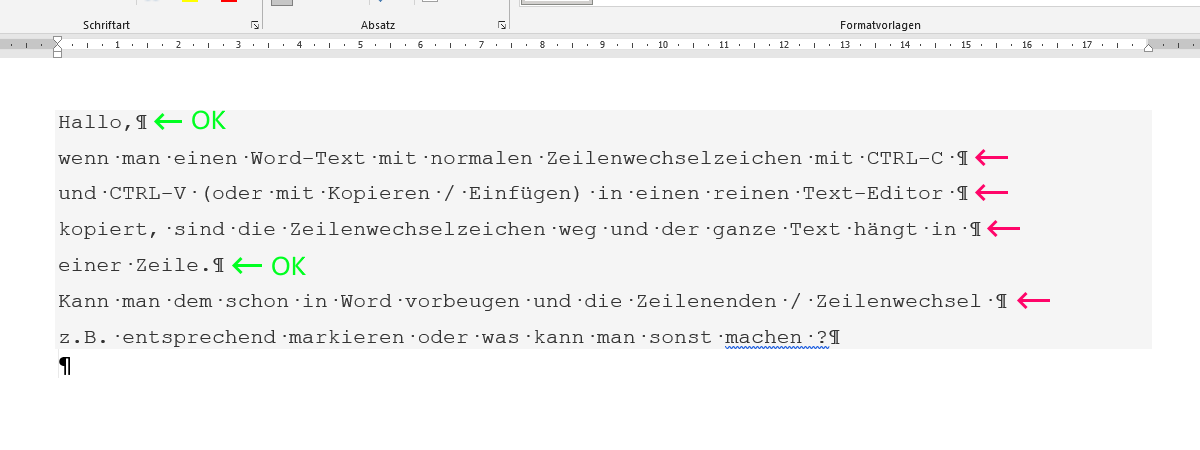

wenn man einen Word-Text mit normalen Zeilenwechselzeichen mit CTRL-C
und CTRL-V (oder mit Kopieren / Einfügen) in einen reinen Text-Editor
kopiert, sind die Zeilenwechselzeichen weg und der ganze Text hängt in
einer Zeile.
Kann man dem schon in Word vorbeugen und die Zeilenenden / Zeilenwechsel
z.B. entsprechend markieren oder was kann man sonst machen ?

Absatzenden und manuelle Zeilenumbrüche werden beim Kopieren als reinen
Text in CR/LF konvertiert. Automatische Zeilenumbrüche (um die es dir
hier wohl geht) verschwinden beim Kopieren, Das ist auch sinnvoll, da im
Texteditor üblicherweise eine andere Schriftart (meist eine
nichtproportionale Schrift) verwendet wird, so dass die von Word
automatisch generierten Zeilenumbrüche sowieso nicht mehr stimmen
würden.
Ich lassen nach dem Kopieren den Text einfach vom Texteditor
neuformatieren, dann stehen die automatisch generierten Zeilenumbrüche
dort, wo sie hin sollen.

Das muss so sein. Die Zeilenwechsel, die Du im Editor sehen kannst, sind
spezielle "Buchstaben". Die ASCII-Zeichen CR/LF.
Die verschwundenen Zeilenwechsel werden von Word abhängig von
Schriftart, Seitenbreite, Druckertreiber etc bei jedem Öffnen des
Dokumentes neu berechnet.  Die sind im Text nicht enthalten.
Bessere Texteditoren können das auch.
