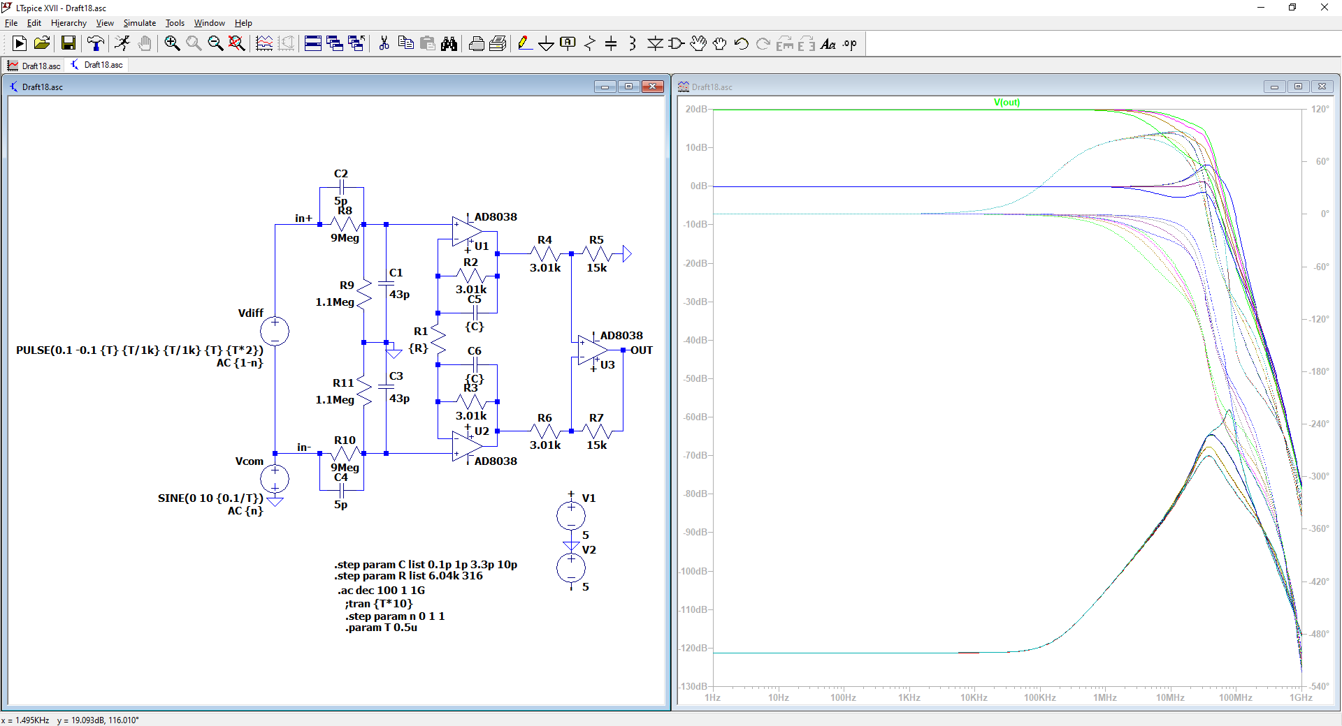

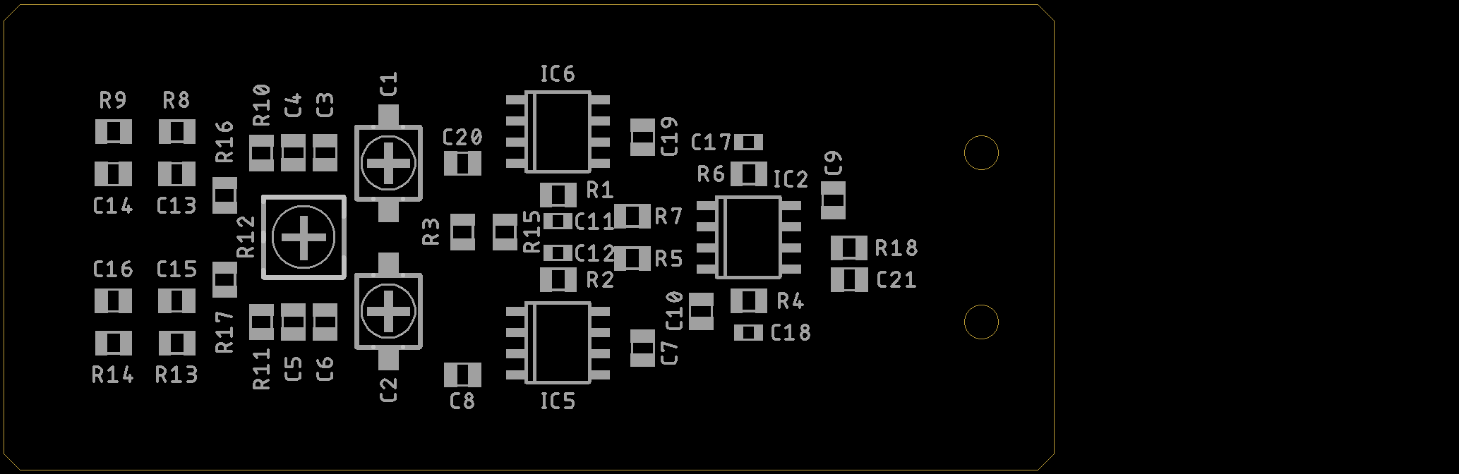

Hallo Forum,
ich bin gerade dabei eine 'einfache' 1x/0.1x Differential Probe für ein
Oszilloskop aufzubauen. Der Anspruch ist relativ niedrig, 10 MHz
Bandbreite bei ~8V Vpp am Ausgang und eine möglichst große
Eingangsimpedanz sollten schon sein, und idealerweise soll sie mit gut
erhältlichen, günstigen und leicht zu bestückenden ICs im Standardpinout
auskommen.

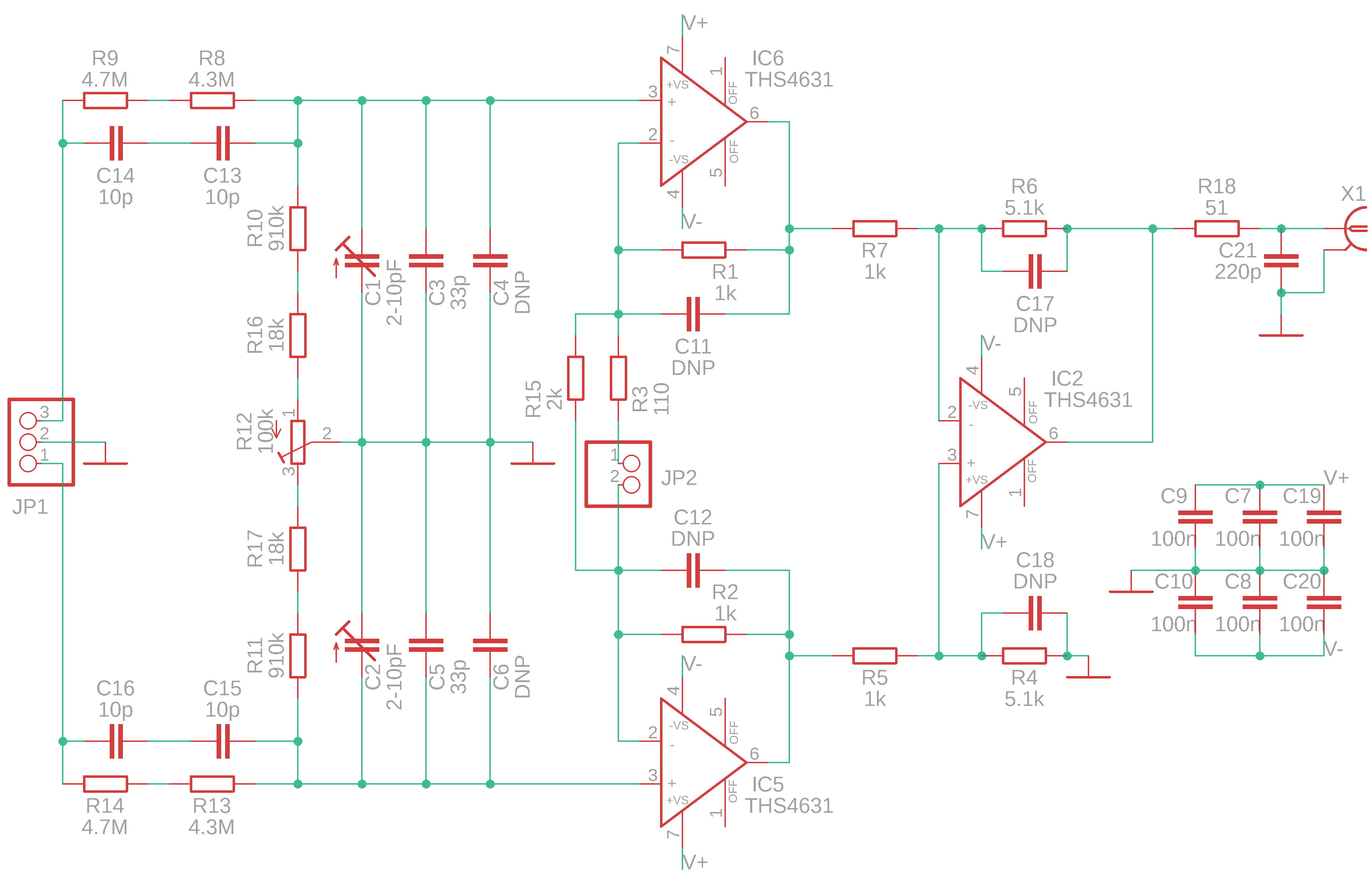

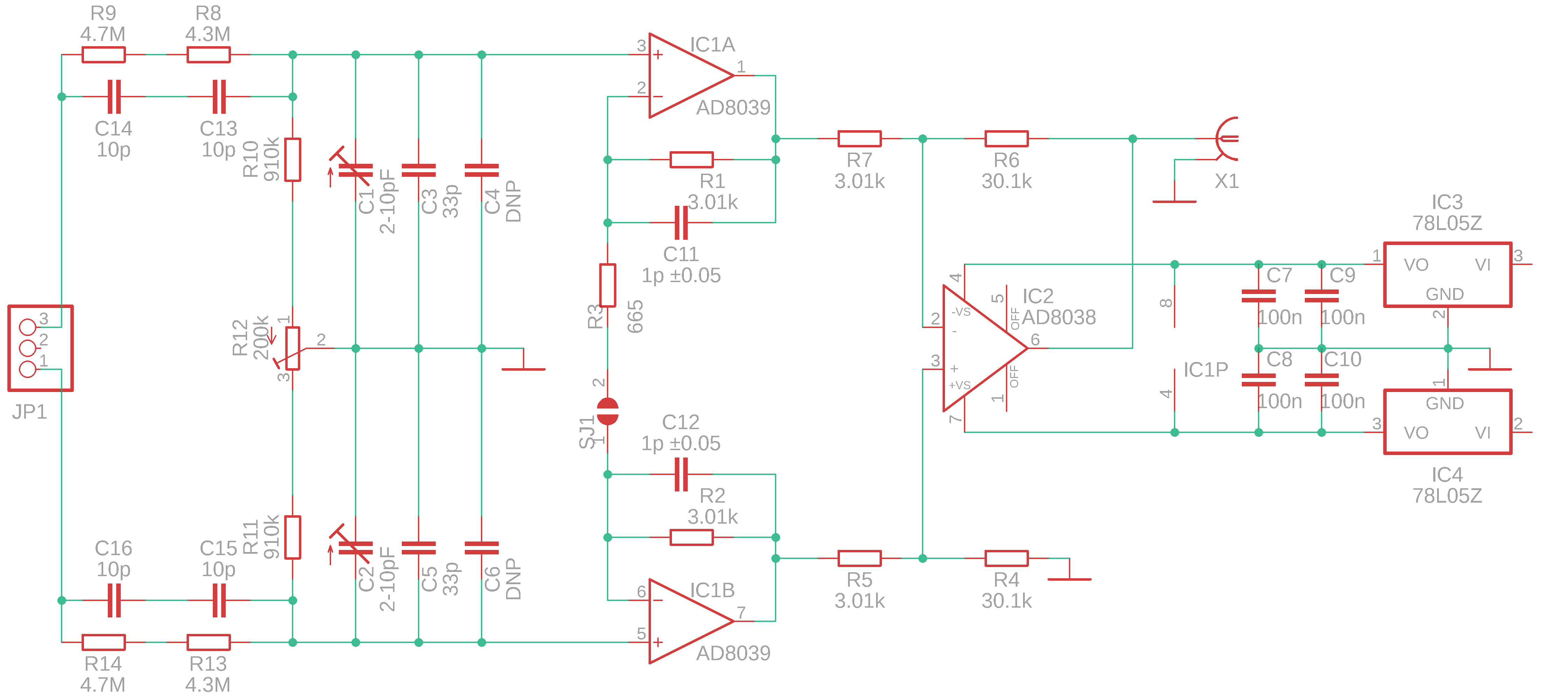

Der Aufbau ist relativ simpel, 1/10-Teiler am Anfang mit Trimmern zum
Abgleich, dann ein Instrumentationsverstärker mit 1x oder 10x
Verstärkung in den Buffern und 10x in der Differenzstufe.
Hierzu habe ich die AD8038/AD8039 auserkoren, weil sie die einzigen sind
die ich mit bei einfacher Verstärkung stabil, in SOIC mit Standardpinout
verfügbar und ausreichend Loop Gain und Slew Rate finden konnte.
Allerdings stören mich die gerade mal 67dB CMRR doch ein wenig. Kennt
jemand noch andere Chips die mir durch Raster gegangen sind und was das
angeht besser dastehen?

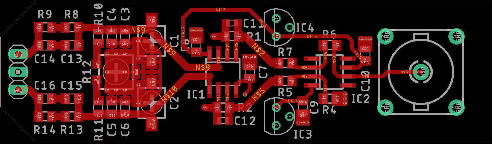

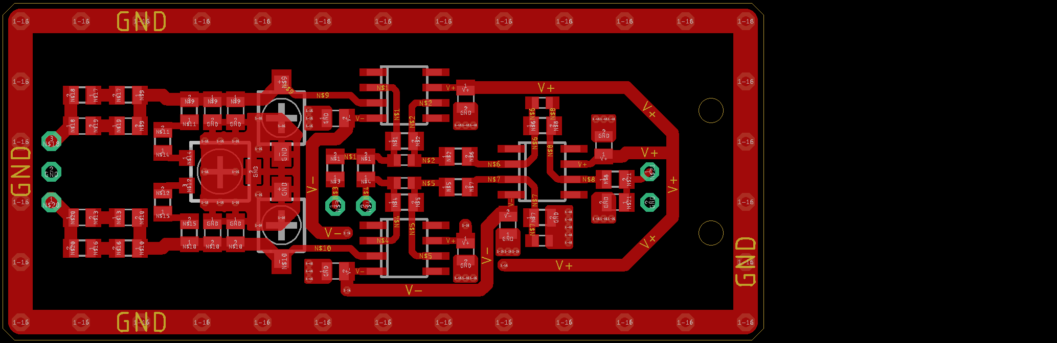

Darüber hinaus hätte ich gerne gewusst ob das Layout so in Ordnung geht,
das wird meine erste Platine die über 50 MHz GBW hinaus geht, und wie
ich den Ausgang am besten vor der Kapazität des BNC-Kabels schützen
kann. Reicht hierfür ein einfacher 49 Ohm Widerstand? Es soll mit 0,5m
Koax direkt an den Eingang des Oszis gehen.
Danke und beste Grüße
DiffProbe

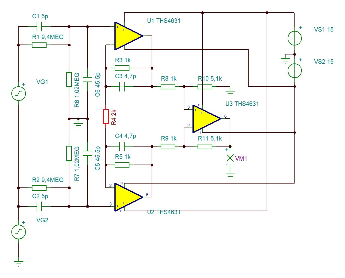

Danke für den Tipp, ist nur leider nicht als zweikanaliges Package
erhältlich. Ich hab aber gerade auch mal fix LTspice angeschmissen und
die CMRR schaut mit über 120 dB zu gut aus um wahr zu sein, rechnet hier
Spice richtig?
Dabei hab ich dann auch erstmal festgestellt dass C11 und C12 ohne R3
ziemlich witzlos sind. Mit 2x/20x umschaltbar bei den Buffern und 5x im
Differenzverstärker sieht das bei 3.3 pF (oliv) gleich viel besser aus.

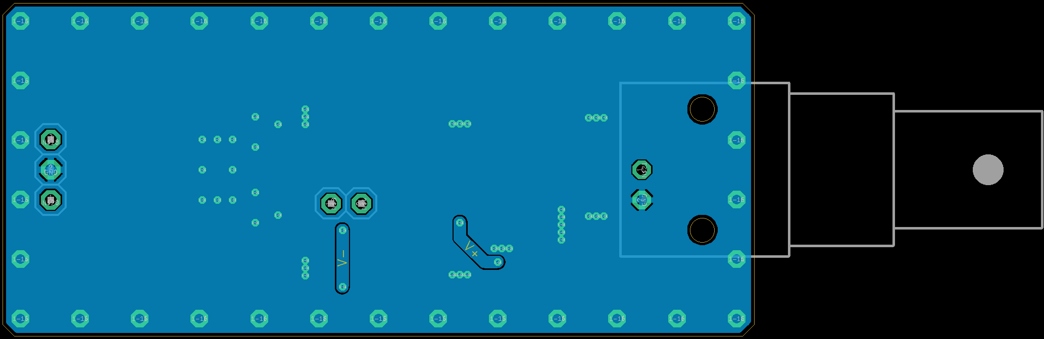

Kann ich den entsprechenden zusätzlichen Widerstand einfach mit zu R3
auf die Rückseite packen? Das Konstrukt mit den zwei Vias gefällt mir
generell nicht wirklich, aber um IC1 auf der Oberseite herum wären die
Leiterbahnen noch viel länger. Und kann man da statt einem Lötjumper
auch einen einfachen Steckjumper nehmen, oder klappt das bei den
Frequenzen nicht mehr?
Beste Grüße
DiffProbe

bis 100Mhz ist das alles noch ziemlich egal.
Verwende eine liegende BNC-Buchse, keine stehende. Es wird sowieso eine
störrische Angelegenheit wenn Du den TK verwenden willst, bei einer
liegenden BNC hast Du ein bischen weniger bockiges Kabel.

Dir ist klar das in Schaltplan und Layout noch ein Anschluß für die
Versorgung fehlt?

Der THS4631 war auf den zweiten Blick ein sehr guter Tipp, mit den zwei
Packages geht sich das Layout viel schöner aus und die höhere
Eingangsimpedanz belastet den Spannungsteiler deutlich weniger.
Für die Versorgungsspannung muss ich mir noch einen Verbinder ausgucken
der nicht allzu klobig daher kommt. Loht es sich da noch ein paar Elkos
und Ferrite zu spendieren? Oben kommt dann ein Würth ShielDIY drauf.

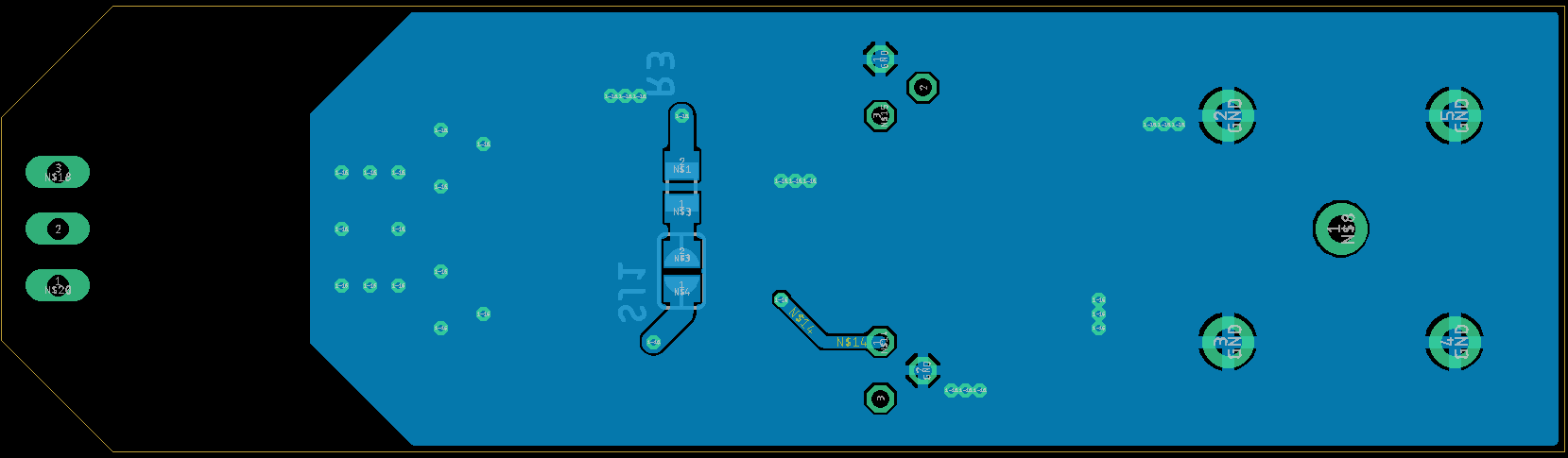

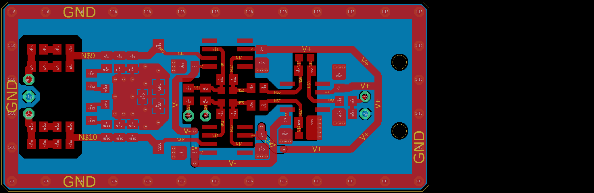

Wie schaut das mit Freistellung der Massenflächen unterhalb der OPVs und
des Eingangsteilers aus? Da liest man sehr unterschiedliche Meinungen
zu.

Gast #6886943
> zu.
Dann bilde Dir eine eigene.... und überlege ob es für Dich relevant ist.
Ich möchte im Bereich der Tastkopfspitzen keine GND-Umrandung haben.
Gaaaaaanz sicher nicht. Aber meine TKs gehen bis 500, 600MHz, bei 10MHz
oder vielleicht 50MHz könnte das noch egal sein.
und der Abstand zwischen dem Eingangs-RC und dem  R16 bzw. R17 möchtest
Du sicher noch größer machen...
btw: wenn Du schon das Layout mit Informationen zukleistern läßt - bitte
nimm die relevanten, es ist vollkommen egal ob bei einem Widerstand das
Pad 1 oder 2 benannt wird oder die Netznamen sichtbar sind, hier im
Forum ist REFDES entscheidend um im Layout was zu benennen...

Im Datenblatt des THS4631 gibt es auf Seite 14 deutliche Hinweise zum
korrekten Layout.
Die Fet-Eingänge sind extrem empfindlich gegen kapazitive
Einkoppelungen.

Das exportiert Eagle leider automatisch so, im Anhang noch der
Bestückungsplan.

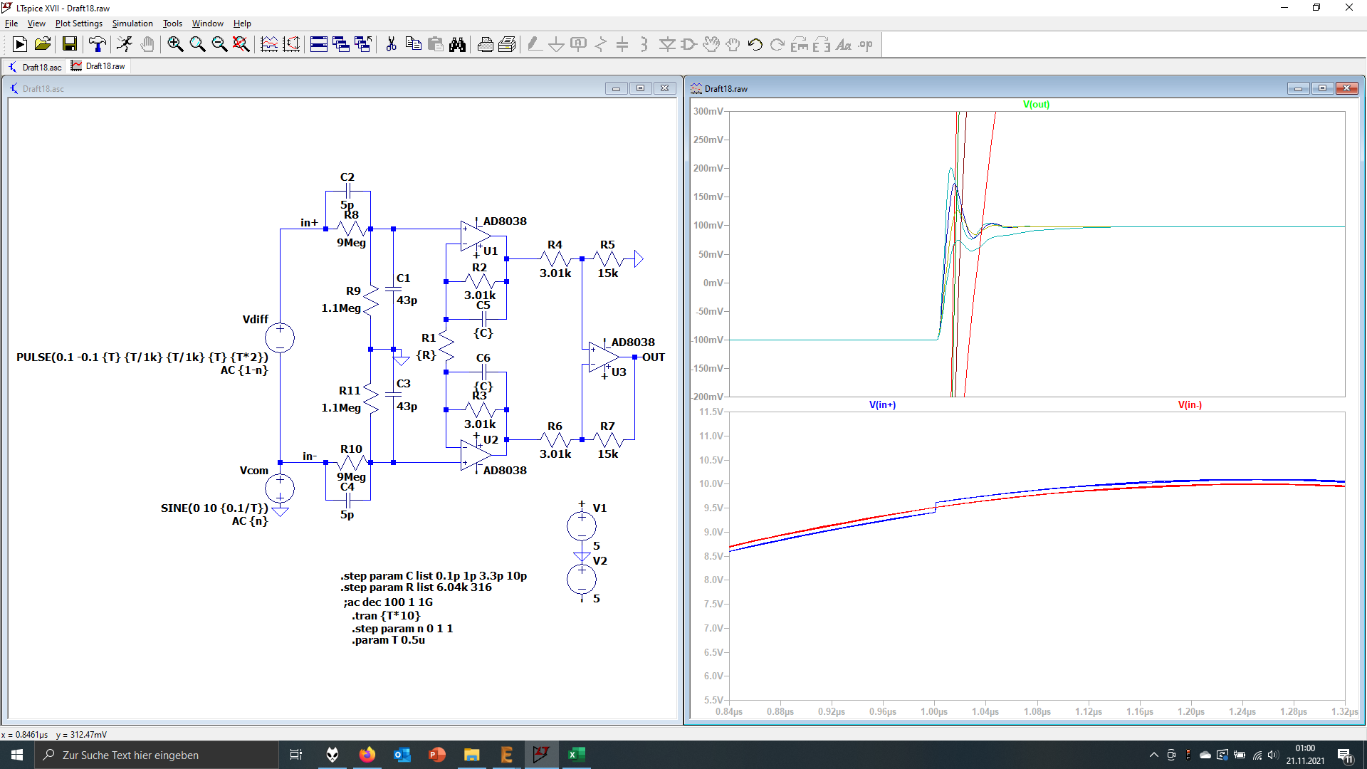

C21 ist zumindest in der Simulation die effektivste Möglichkeit einen
Tiefpass gegen das Überschwingen einzubauen ohne sich dabei die CMRR zu
versauen. Ich werde das wohl einfach mal ausprobieren. Wenn man da 5m
Koax dran hängen, braucht es den natürlich nicht.

Dann werde ich einfach mal drei Designs fertigen lassen, eins ohne
Freistellung, eins mit freigestelltem Eingangsteiler und eins mit
zusätzlicher Freistellung unter den OPV-Eingängen.
Wenn es nicht mehr auszusetzen gibt (ich bin ja fast begeistert,
normalerweise wird sowas doch sofort zerflückt) würde ich da noch ein
bisschen Hühnerfutter für die Versorgungsspannung einplanen und die
Designs dann zum Testen fertigen lassen.

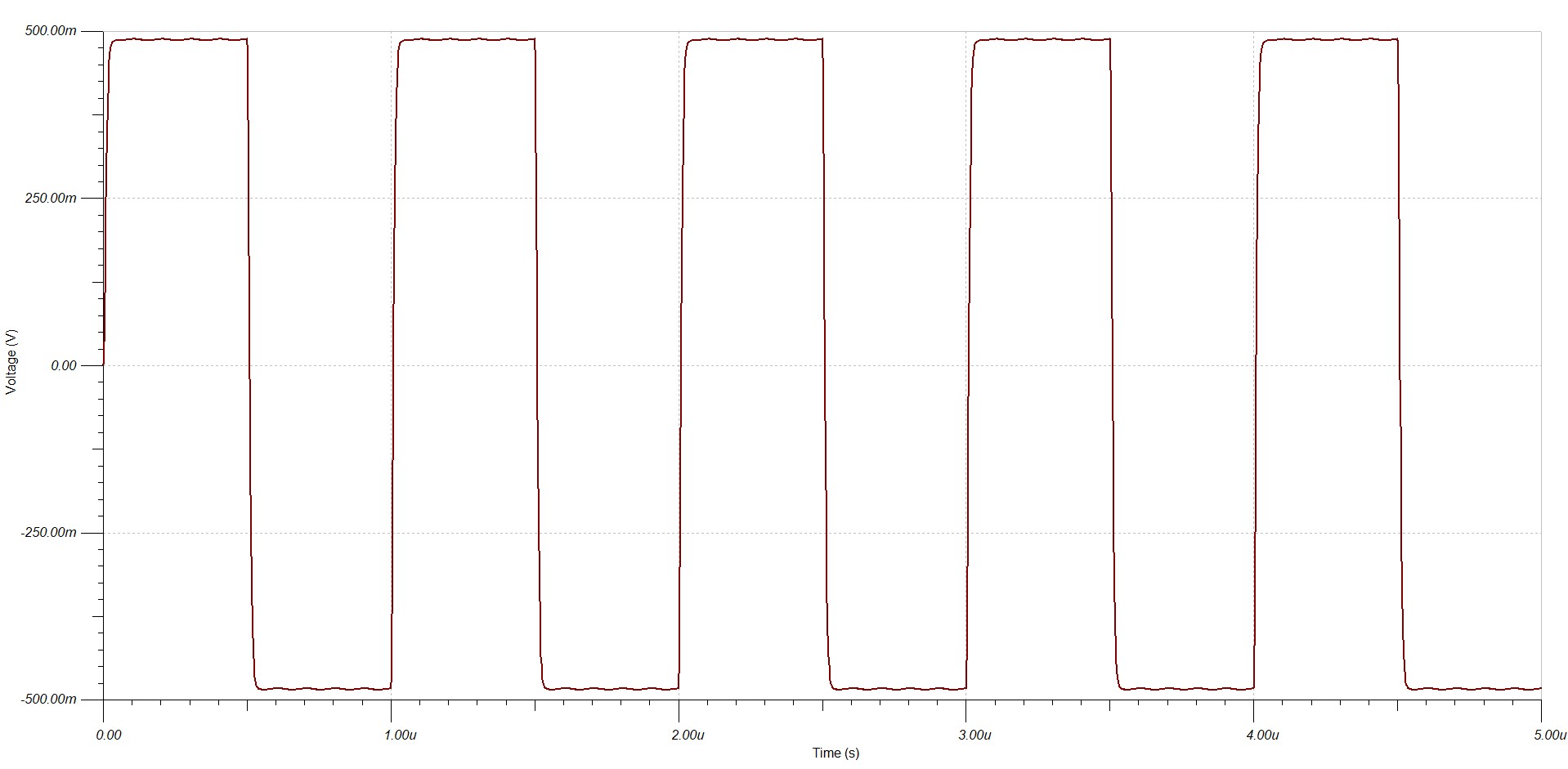

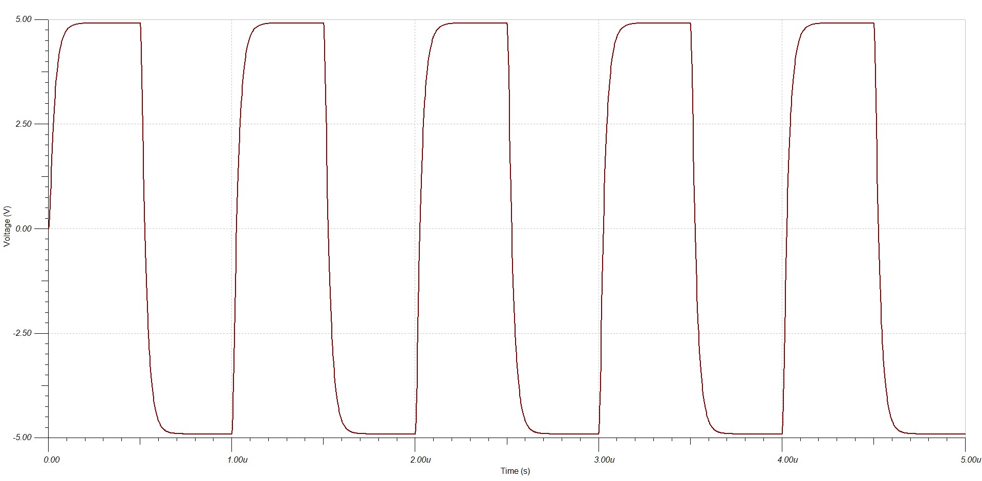

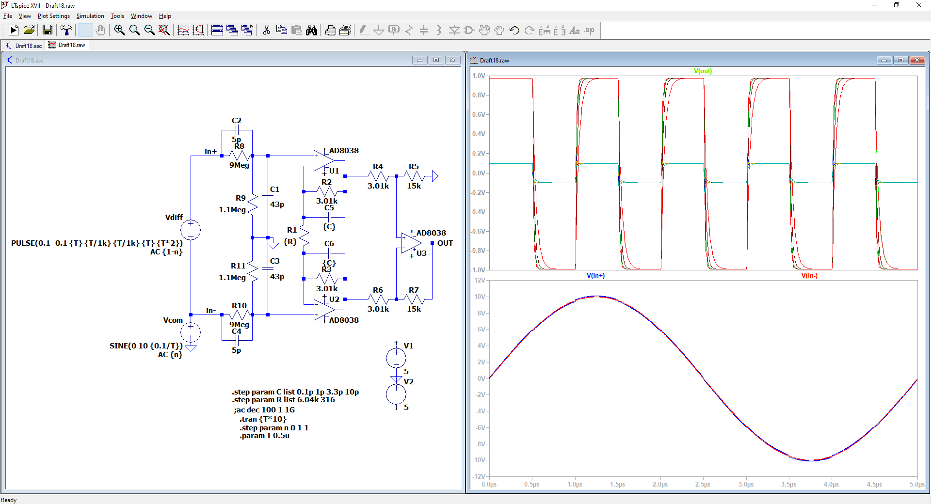

Nein. Die effektivste Methode ist, das Überschwingen gar nicht entstehen
zu lassen, indem man die OPV ausreichend hoch verstärken lässt. Sieh dir
mal dein Bild tran.png an. Da sieht man daß bei hoher Verstärkung der
Puffer das Überschwingen weg ist, bei kleiner Verstärkung dagegen hast
du 50% Überschwingen. Eine Tiefpassfilterung ergäbe nur eine Kurve wie
die untere in der oberen Bildhälfte von tran_zoom.png. Besser ist es,
die Puffer und den Differenzverstärker etwa gleich hoch verstärken zu
lassen.
Man sieht also, daß die Verstärkungsumschaltung die Bandbreite/Dynamik
der Probe vollkommen verändert. Ich würde das nicht machen, sondern 2
Stück bauen, die jeweils optimiert sind.
R16/R17 würde ich weglassen und die genaue Einstellung des Teilerfaktors
weiter hinten mit dem Verstärkungswiderstand R15 am Puffer machen.

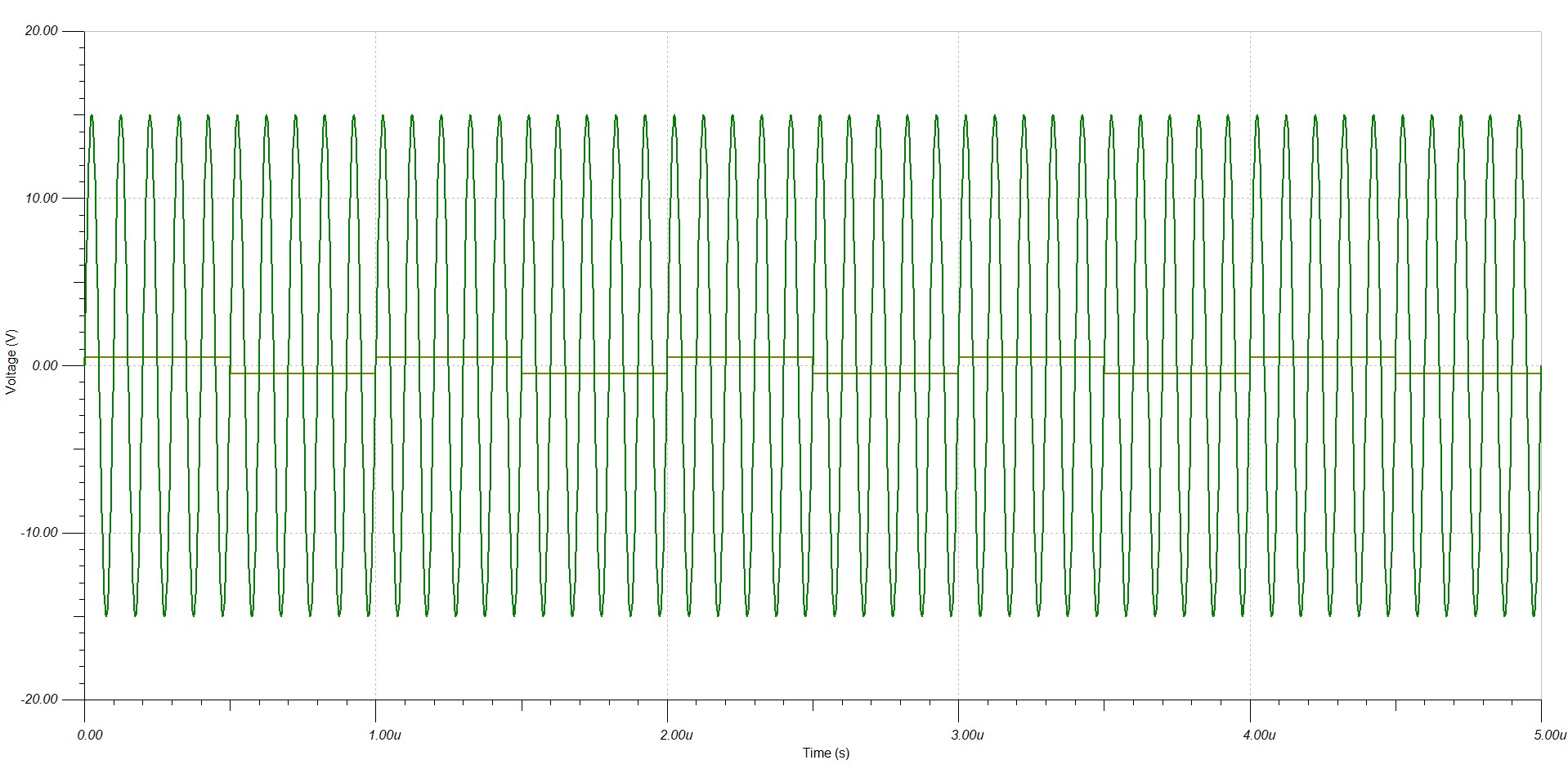

Dazu ein floatender (=batteriebetriebener) zusammengeschusterter
Sinusgenerator, denn Du auf den Switching Node von einem der genannten
Chips setzt.

die Bedienung ein absoluter Krampf. Hält man sich an die Empfehlungen
aus dem Datenblatt vom THS4631 (Cf Seite 5), klappt es auch bei 1x
Verstärkung ohne Überschwingen und an der Stelle haben ±0.05 pF auch
nicht den größten Einfluss auf die CMRR. Dass die Probe bei 0.1x
langsamer wird ist mir natürlich auch schon aufgefallen und nicht
wirklich schlimm.
Passen die Ausschnitte in der Groundplane soweit?
Beste Grüße!
Gast #6887342
diffprobe schrieb:
> Der Aufwand ist gerade dafür total gerechtfertigt, weil man nämlich mit
> solchen Oszilloskopen die Differenzfunktion bei hohem Verhältnis von
> Common Mode zu Nutzsignal total vergessen kann. Mit der Probe sollen
> potentialfreie Messungen in analogen Verstärkerschaltungen vorgenommen
> werden.
Da müßstest Du erst mal schreiben, wie hoch das Potential wäre, zum
Beispiel mehr als 320V und die Differenzen, zum Beispiel auch unter
10mV.

> und was das angeht besser dastehen?
Ich fuer diese Anwendung schonmal einen LT6230 genommen weil er gerade
rumlag. Und du hast ihn bereits in LTspice. :)
Olaf
Gast #6887365
Für deine Anwendung ist eventuell der AD8129/8130 eine gute Wahl.
Jedenfalls hat der Dank der interessanten Architektur eine
um Welten bessere CMRR.
Bei hohen Frequenzen brauchst du Bufferverstärker davor.
Die 10pF Kondensatoren am Eingang hauen dir in der Praxis
den Eingangswiderstand zusammen.
Mach die deutlich kleiner, oder lass sie weg.
Gast #6887372
Ich habe mir den Schaltplan genauer angeschaut,
so kannst du den völlig vergessen, da kommst du wegen der
Widerstandstoleranzen auf nicht mehr als 50-60 dB CMRR.
Mach die Widerstände beim Differenzverstärker einstellbar, und
nimm ein Array, so dass die bei Termperatur nicht wegdriften.
Gast #6888465
Das sehe ich auch so.
LT5400-6
https://www.analog.com/media/en/technical-documentation/data-sheets/5400fc.pdf
Gast #6888723
Der AD8130 ist ein ziemlich spezieller Kandidat, die begrenzte
Differential Input Voltage musste ich erstmal begreifen. Da der
Eingangsteiler auch voll mit in die CMRR eingeht, sehe ich das Ganze
nicht allzu kritisch. Deshalb habe ich die Kapazitäten auch relativ groß
gewählt, da gibt's die mit geringerer Toleranz, was insgesamt helfen
sollte.
Das LT5400-6 schaut hingegen echt gut aus, lässt sich aber bescheiden
löten und ist nirgends verfügbar - vermutlich tut es auch ein einfaches
Vishay ACAS.
Da man CMRR vorallem auch über Frequenz schön messen kann, werde ich mir
einfach ein paar Boards zum Ausprobieren kommen lassen. Da ich vermehrt
PNs wegen Unterlagen zum Nachbau bekommen habe, lohnt sich der Aufwand
wohl :)
Beste Grüße
Dominic
