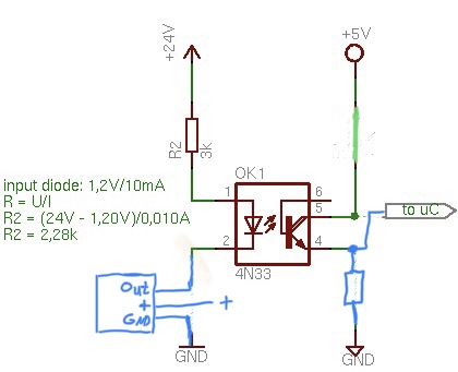

Hallöchen liebe Mikrocontroller Gemeinde,
Ich habe mir in der Bucht einen Laser Bewegungsmelder (F&F DRL-12-1
Laser Bewegungsmelder) gekauft, welcher sein Signal an einen
Mikrocontroller weitergeben soll.
Was mir anfangs nicht als Problem bewusst war:
Der Bewegungsmelder ist mit 24V betrieben und der Microcontroller würde
damit wohl durchbrennen. Zudem schaltet er das GND Signal durch.

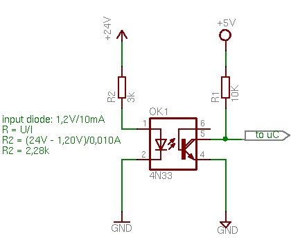

Jetzt bin ich drauf gekommen, dass man hier einen so genanten
Optokoppler einsetzt.
Das beigefügte Schaltbild sollte das Hindernis ja schon einigermaßen
lösen.
Ich würde zwischen GND und dem Eingang (2) den Bewegungsmelder setzen.
Die Berechnung / woher die Daten für R2 kommen sind mir aber absolut
unbekannt.
Kann mich jemand auf die richtige Fährte lenken?
Meine Vermutung:
Der Bewegungsmelder braucht 0,3W
Also 24V/0.3W => 80mA
R2 = (24V - 1.2V) / 0.08A also 285 OHM
Oder bleibt es bei R2 = 3kOhm weil der Strom der Diode entscheidend ist?
Dachte an diesen hier (andere Forenbeiträge)
https://www.reichelt.de/optokoppler-dil-6-cny-17-2-vis-p216564.html?&trstct=pos_3&nbc=1
Besten Dank! Schönen Sonntag!
Das macht die abgebildete Schaltung auch. Im Ruhestand liegt „H“ am uC
an, im aktiven „L“.
Wenn der Bewegungsmelder aktiv nach „L“ schaltet hat er vermutlich einen
OC-Ausgang. Das würde bedeuten dass ein Pullup-Widerstand gegen 5V
angeschlossen werden kann. Dann brennt auch nix durch. Man müsste
allerdings mehr über den Bewegungsmelder wissen.
Der kann auch anders beschaltet werden um im aktiven Zustand des
Bewegungsmelders „H“ zu liefern.
Eigentlich ist es aber doch egal was der uC bekommt, das kann doch per
Software angepasst werden.
Du meinst vermutlich Pin2 des Optokopplers.

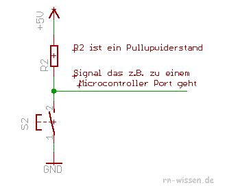

So wie im Angehängten Bild?
S2 wäre der Bewegungsmelder und
R2 ca 62,5 OHM? [(24V - 19V) / 0.08A]

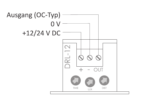

Das Foto habe ich der Docu S.5 entnommen.
Dort steht am Ausgang o.C. - die Abkürzung für open-Collector (eines
NPN-Transistors) -  wie oben von Jörg beschrieben. D.h., dass der
Ausgang normalerweise hochohmig ist, im Fall einer Aktivierung nach GND
(low) schaltet.
Der Vorteil eines o.C.-Ausgangs: Durch einen Pull-up-Widerstand (R2)
kann man extern die Spannung für high vorgeben, in deinem Fall also 5V
(oder auch 3.3V). Als Pull-up Widerstand kann man i.A. 10k (I ~ 0.5mA)
wählen wie in deinem Schaltbild vom Eingangspost vorgechlagen).
Du musst aber auf jeden Fall auch den (-)-Eingang mit GND deines uC
verbinden. Willst du das nicht, passt deine Schaltung mit dem
Optokoppler.
Ich würde zunächst den o.C.-Ausgang über 10k an +5V hängen - aber NOCH
NICHT mit dem Eingang des uC verbinden. Dann kannst du gefahrlos messen,
ob die "o.C.-Theorie" stimmt: Ist dies der Fall, darf der Ausgang nicht
über 5V ansteigen.
Der Betriebsstrom des Melders (80mA) fließt in die (+)-Klemme - hat mit
dem Pull-up nichts zu tun. Der Melder will an (+) 12V bzw. 24V sehen.
PS: Falls im Melder statt eines NPN-Transistor ein Relais verbaut sein
sollte (klackert das Ding?), müsste man mehr Strom fließen lassen um den
mech. Relais-Kontakt sauber zu halten.

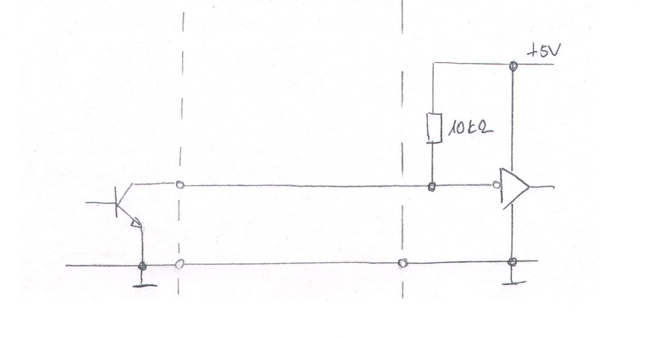

Und ich lege auch noch mal nach, mit einem Schlatbild zum Prinzip "open
Collector".
Links ist der Sender, dessen Ausgang entweder hochohmig (Transistor
nicht angesteuert) oder low (Transistor durchgeschaltet) sein kann.
I.A. wird bei oC-Übertragung der Zustand low dem Aktiv-Pegel "1"
zugeordnet. Darum hängt man gerne die Bezeichnung "low active" mit an.
Man spricht dann auch von Negativ-Logik (*).
Für die Übertragung (mitte) brauchtes 2 Leitungen: Masse um den Bezug
herzustellen und die eigentliche Signalleitung.
Rechts ist der Empfänger, angedeutet als Inverter. Der Empfänger gibt
über den Pull-Up-Widerstand (hier 10kOhm) den high-Pegel, hier +5V vor.
Je nach Technologie kann das z.B. auch mal 3V oder 12V sein. Der
"Bobbel" am Inverter-Eingang soll daran erinnern, dass bei der
Übertragung mit Negativ-Logik gearbeitet wird.
(*) vgl. https://www.elektronik-kompendium.de/sites/dig/0205171.htm
