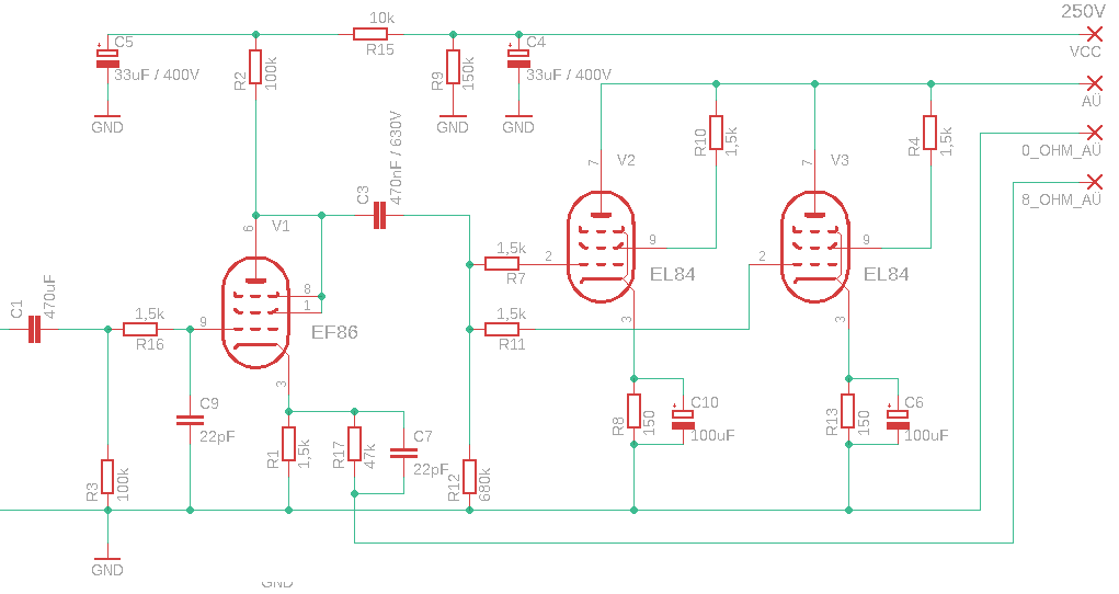

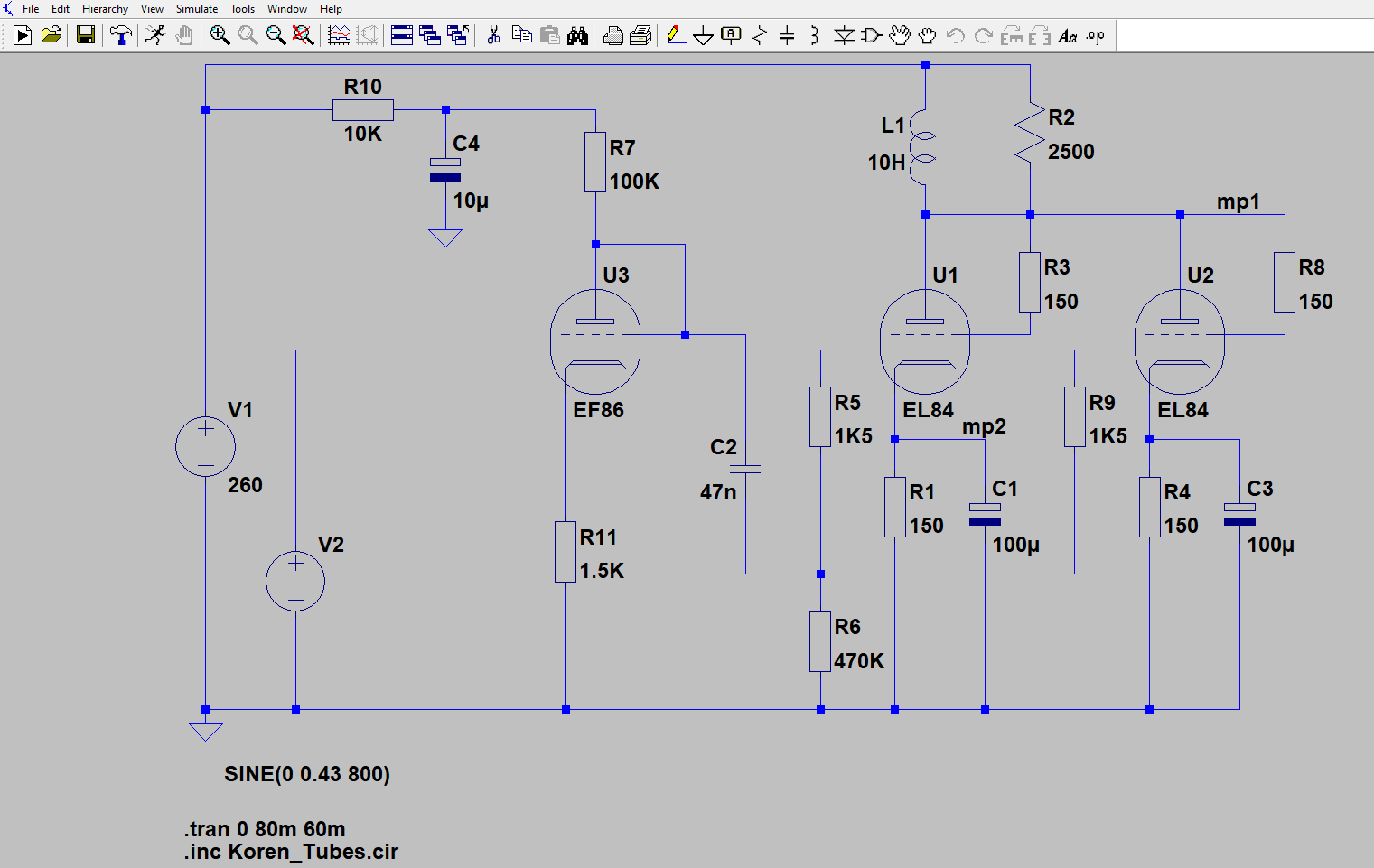

Hi Forum, ich möchte gerne 2 EL84 parallel schalten und habe mir dazu die Schaltung überlegt. Den ÜA würde ich dann mit 2,5K diemensieonieren. Würde das so klappen? Vielen Dank im Voraus.

Wenn Du mit zwei EL nur mit 170...180% der Leistung gegenüber einer EL als 100% rechnest und so dimensionierst, geht so etwas.
#6886820
Aber die Gleichstromvormagnetisierung des Ausgangstrafos verdoppelt sich, der Kern kommt schneller in die Sättigung und muss deshalb größer sein. Deshalb schaltet man solche Röhren als Gegentaktendstufe, womit die Gleichstromvormagnetisierung sinkt (idealerweise Null wird).
#6886837
Günni schrieb: > Deshalb schaltet man solche Röhren als Gegentaktendstufe, womit > die Gleichstromvormagnetisierung sinkt (idealerweise Null wird). Loewe Opta Kronach EL12 = Düsseldorf 2*EL41 Die Vormagnetisierung und der Luftspalt machen den Übertrager linearer.
#6886862
Basti schrieb: > Würde das so klappen? Beitrag "Re: Röhrenverstärker Berechnen" Bin ein bissl traurig, dass das nicht gefruchtet hat. Aber selbst Experten kapieren erstmal nicht, weshalb die Triodenschaltung mehr Gittervorspannung als die Pentodenschaltung braucht. Sie legen den Katodenwiderstand so aus, dass die maximale Anodenverlustleistung erreicht wird. Die dimensionieren die RL12T15 wie in der RTT angegeben und wundern sich, dass zu wenig Steuerspannung am Gitter liegt. Dann heißt es, die Röhre ist für audio ungeeignet oder man müsse ihr "ins Gitter treten". Röhrenbudensprech. Nach einer halben Stunde Erklärung am Telefon klappte es dann doch noch. ;) Wofür ist C1?
#6886873
Günni schrieb: > Aber die Gleichstromvormagnetisierung des Ausgangstrafos > verdoppelt > sich, der Kern kommt schneller in die Sättigung und muss deshalb größer > sein. Deshalb schaltet man solche Röhren als Gegentaktendstufe, womit > die Gleichstromvormagnetisierung sinkt (idealerweise Null wird). Der kern ist ein EI 96-35. Ist für diese Leistung etwas überdimensioniert. Daher hoffe ich dass es gut klappen wird.
#6886874
oeko-tex schrieb: > Wofür ist C1? Koppelkondensator für das Eingangssignal.

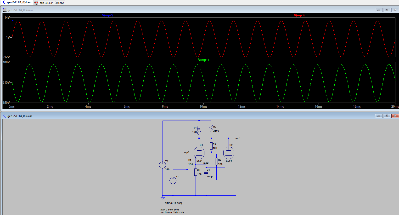

#6887201

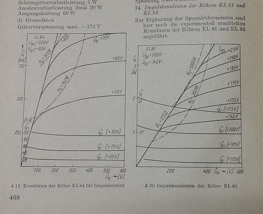

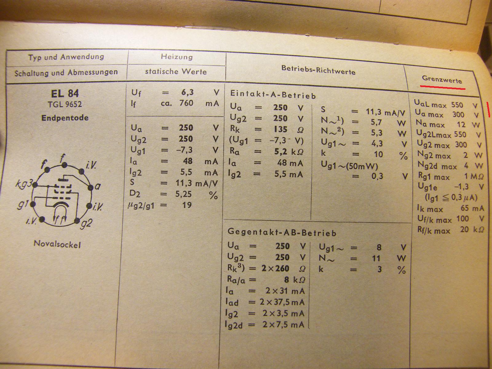

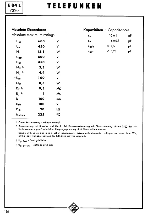

So. Jetzt bekommen die Grenzdaten-Hasenfüße hier Schnappatmung. Siehe Bild! Aus Radar-Technik H.-J. Fischer Fachbuchverlag Leipzig 1958 Veröffentlicht unter der Lizensnummer 114-210/78/58 des Ministeriums für Kultur der Deutschen Demokratischen Republik, Hauptabteilung Literatur und Buchwesen. Also über jeden Zweifel erhaben. ;)

Das Diagramm für die EL84 ist bei 600V zuende. In Deiner Schaltung beträgt der Scheitelwert knapp 800V. Also ... Basti schrieb: > Aber das ist Geschmachsache... Eigentlich sollte ein Verstärker nicht ""nach Geschmacksache" dimensioniert werden, sondern so, das er das Eingangssignal so wenig wie möglich verfälscht. Ansonsten sollte man solche Schal- tungen besser "Klangformstufe" nennen. oeko-tex schrieb: > Basti schrieb: >> Mir haben es irgendwie die Class A Schaltungen angetan. >> Ich finde die klanglich einfach besser. Auch wegen der Klirrfaktor >> Charakteristik. Aber das ist Geschmachsache... > > Gott sei Dank! > > Übrigens macht das bei Class A von der Leistung keinen > Unterschied ob Eintakt oder Gegentakt. > > Bei Gegentakt sparst du halt beim Übertrager Masse. ...und Du veringerst die Verzerrungen.
#6887222

oeko-tex schrieb: > Zu den Grenzdaten: > Die E84L ist die Industrieversion der EL84. > Sonnst gleiche Daten und Optik. > https://tubedata.altanatubes.com.br/sheets/128/e/E84L.pdf Daß auch hier die Kennlinien bei 600V aufhören, gibt Dir nicht zu denken?

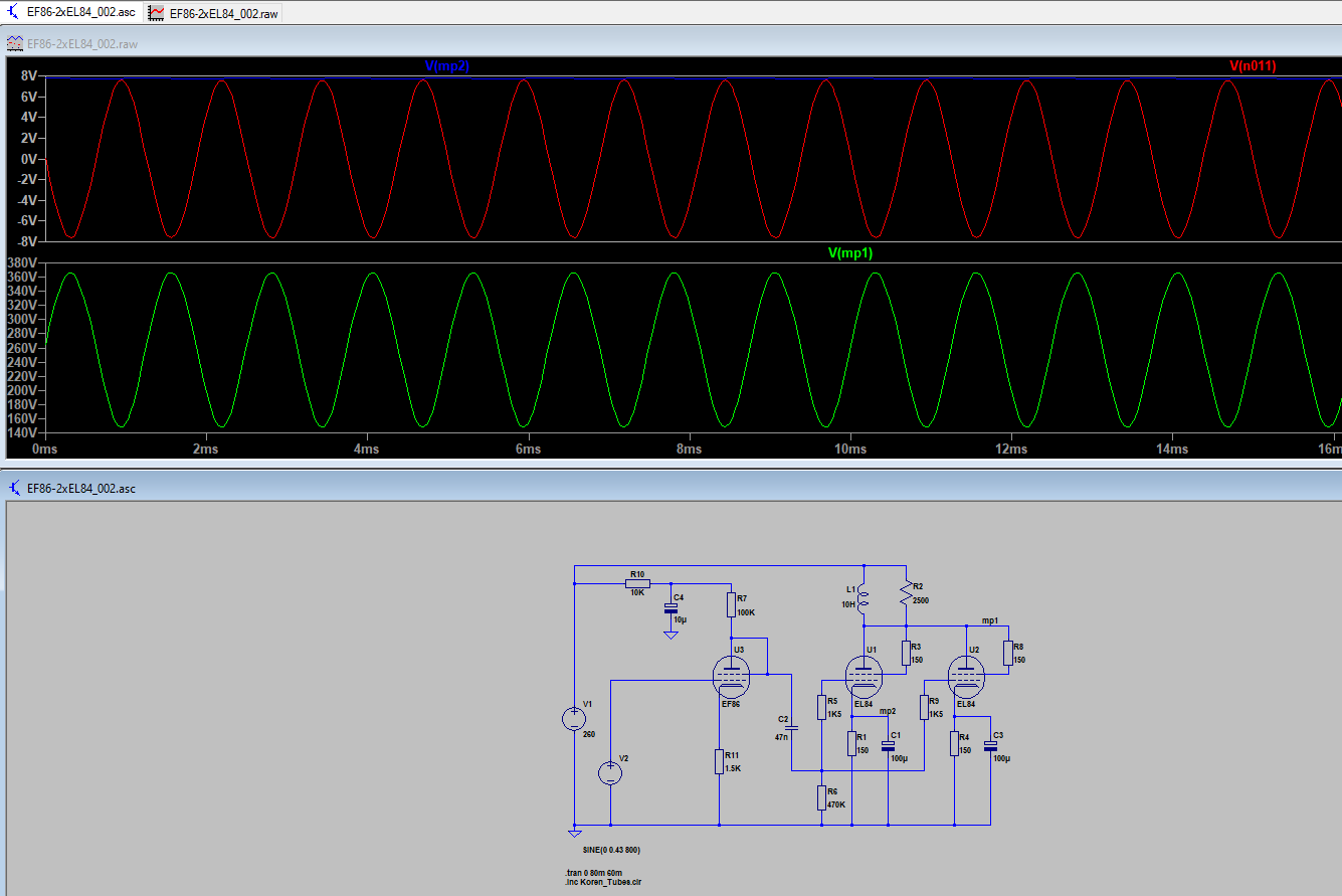

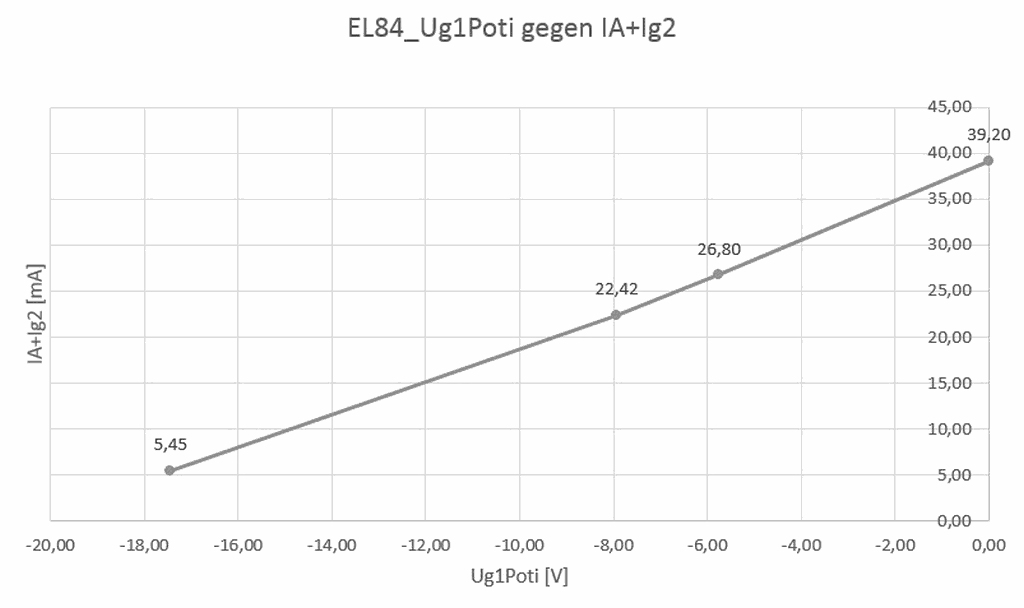

Versteht mich nicht falsch, aber hat jemand die 4 Watt schon mal nachgemessen? Ich würde gerne wissen wie der Messaufbau ist und welche Werte man da bekommt. Mit meinen Messungen komme ich nicht auf 4 Watt.
#6887352
Willst Du eine theoretisch mögliche oder die mit Deiner Schaltung mögliche Leistung wissen?
#6887384
Willi schrieb: > Willst Du eine theoretisch mögliche oder die mit Deiner Schaltung > mögliche Leistung wissen? Die mit meiner Schaltung. Für mich ist interessant, was bei den Lautsprechern ankommt.
#6887387
oeko-tex schrieb:
Hast Du mal Zeit und Lust meine Schaltung zu simulieren?
Wäre mal interessant, was da so für Werte bei rum kommen.
Mein Testaufbau will irgendwie nicht so richtig.
Die Vorstufe läuft ganz gut.
Bekomme hinter dem C3 ein sauberes Sinus. Aber nur wenn er nicht
angelötet ist.
Sobalt der C3 mit der Endstufe verbunden ist, bricht irgendwie alles
zusammen.
Hoffentlich habe ich kein Schaltungfehler.
Werde lles nochmal kontrollieren.

Basti schrieb: > Sobalt der C3 mit der Endstufe verbunden ist, bricht irgendwie alles > zusammen. Möglich, dass C3 einen zu hohen Leckstrom hat. Du könntest auch C3 in Reihe mit einem Widerstand (100k...1M) versuchen. Wenn es funktioniert, aber nur etwas leise sein sollte, wäre zumindest ein Anhaltspunkt für die weitere Suche gefunden.
#6887472
Basti schrieb: > Sobalt der C3 mit der Endstufe verbunden ist, bricht irgendwie alles > zusammen. > Hoffentlich habe ich kein Schaltungfehler. R12 zu klein? Ich habe im LTspice ein wenig herumprobiert: mit Ua=250V und Deinen Widerständen wird es mit zwei parallelgeschalteten EL84 bei etwa 2,5W bleiben. Mit höherer Anodenspannung (300V) geht da mehr, aber dann muß der Ausgangstrafo auch passen. Was für einen Anodenwiderstand hat denn Dein Ausgangstrafo? Das ist das Datenblatt einer direkt für NF-Endverstärker konzipierten Triode: https://frank.pocnet.net/sheets/043/a/AD100.pdf Viel mehr ist mit der auch nicht drin. Wenn Du mehr Leistung bzw. einen besseren Wirkungsgrad willst, wirst Du um Pentoden bzw. auch Gegentaktbetrieb nicht herumkommen.
#6887481
Dieter schrieb: > Basti schrieb: >> Sobalt der C3 mit der Endstufe verbunden ist, bricht irgendwie alles >> zusammen. > > Möglich, dass C3 einen zu hohen Leckstrom hat. > > Du könntest auch C3 in Reihe mit einem Widerstand (100k...1M) versuchen. > Wenn es funktioniert, aber nur etwas leise sein sollte, wäre zumindest > ein Anhaltspunkt für die weitere Suche gefunden. Habe es grade mal getestet. Leider keine Besserung.
#6887484
Willi schrieb: > Ich habe im LTspice ein wenig herumprobiert: auch. Ich komme bei Bastis Auslegung und 260V Betriebsspannung auf 2,3 Watt. Maximale Eingangsspannung ohne Gegenkopplung 0,43Vp Die Katodenwiderstände sind natürlich viel zu niederohmig für den 2K5 Übertrager. 330R sind gut, damit kommt man auf 3 Watt. Maximale Eingangsspannung ohne Gegenkopplung 0,56Vp Mit der Applikation nach Datenblatt 3,1 Watt.
#6887492

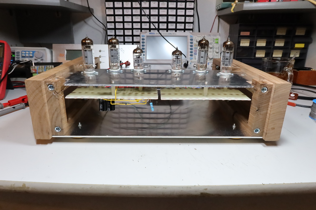

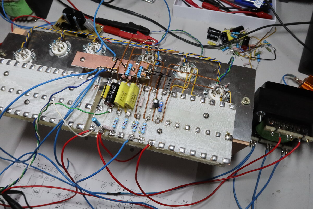

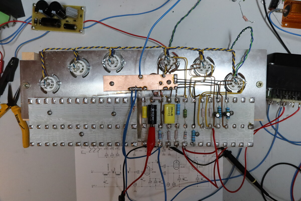

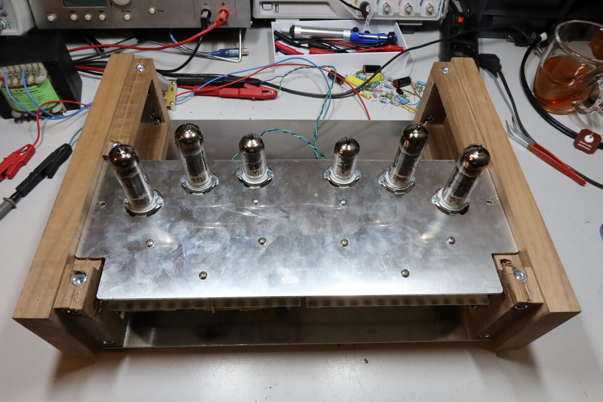

oeko-tex schrieb: > Basti schrieb: >> oeko-tex schrieb: Bild vom Aufbau?
#6887555
Schwingschutzwiderstände gehören unmittelbar an die Fassung. Auch an die Anoden. 22R

Ansonsten aber ein schöner Aufbau ... Daumen hoch! dubba schrieb: > Daumen hoch! 👍

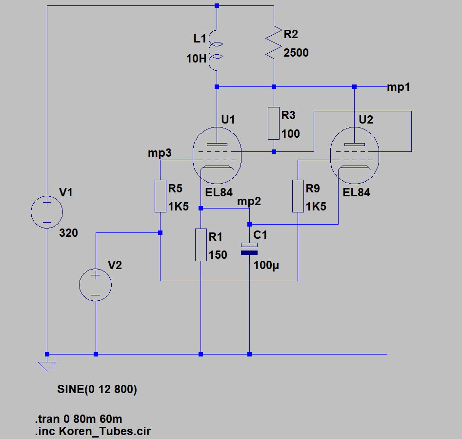

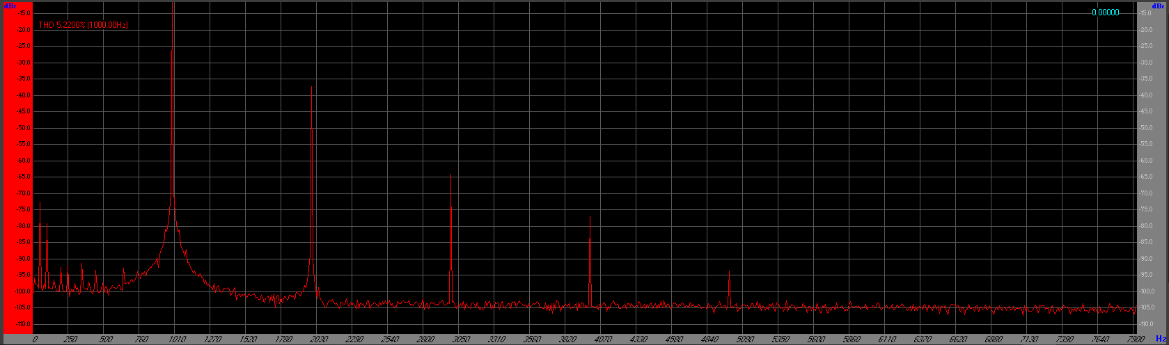

Ich habe nun gestern einiges ausprobiert. Leider hat alles nicht so gefruchtet, wie ich mir das vorgestellt habe. Da ich die Vorstufe im Verdacht hatte, habe ich mich von dieser verabschiedet und eine ECC81 genommen. Wobei nun jeweils eine Halbe ECC81 eine EL84 treibt. Das klappt so viel besser. Habe die Schaltung nun soweit optimiert, dass die graden harmonischen dominieren. Natürlich auf Kosten der Leistung, aber das ist mir nicht so wichtig. Das Brummen zwischen 0 und 200 Hz im Spektrum bekomme ich noch mit einem Netzfilter raus. Dann wird auch der Klirrfaktor kleiner. Anbei nochmal ein Bild vom Testaufbau. Die Gridstopper habe nun auch direkt an die Fassungen gelötet. :)
#6888212

Basti schrieb: > Habe die Schaltung nun soweit optimiert, dass die graden harmonischen > dominieren. Freut mich, dass der Amp nun tut was du willst. :) > Natürlich auf Kosten der Leistung Wenn das der Grund für den hochohmigeren R10 ist, fährst du vielleicht besser, wenn du statt dessen R13 hochohmiger machst. Jedenfalls passt der gemeinsame Katodenwiderstand zur Übertragerimpedanz. Später schiebe ich das mal in LTspice. Ohne Gegenkopplung magst du nicht?

oeko-tex schrieb: > Wenn das der Grund für den hochohmigeren R10 ist, > fährst du vielleicht besser, wenn du statt dessen > R13 hochohmiger machst. Habe ich versucht. Die Leistung brach noch stärker ein und K3 gint hoch. > Später schiebe ich das mal in LTspice. Das wäre super. Vielen Dank dafür. > Ohne Gegenkopplung magst du nicht? Habe ich probier. Mit und ohne. Auch mit Verschiedenen Widerständen. Passt irgendwie so am beste. Aber rumdoktern kann ich immer noch. Würde mich jetzt erst mal auf das Gehäuse konzentrieren. Ich denke die Messungen im Gehäuse werden auch nochmal anders ausfallen, als beim fliegenden Aufbau.
#6888326
Basti schrieb: > Die Leistung brach noch stärker ein und K3 gint hoch. Wundert mich ... Mit dem 2K5 Übertrager bekomme ich mit dem gemeinsamen 150 Ohm auch die besten Resultate. Der R10 kostet dich 1,6 Watt. Mit R10 = 13,3K bekomme ich 3,0W Mit R10 = 100R bekomme ich 4,6W Wichtig ist natürlich immer die Signalspannung am Gitter richtig zu justieren. Machst du das zweikanalig mit dem Oszilloskop so wie in der Simu gezeigt? Oder wie stellst du den Generatorpegel ein? Welchen Ruhestrom kann dein Übertrager ab? Hat der einen Luftspalt? Übrigens: Wenn du eine Röhre zupfst, verbrutzelt die andere 19W wegen der 320V. Also ich würde da doch wieder zu den getrennten Katodenkombis gehen. 2*300R

Die Simu verwendet 2 mal das gleiche Modell (Mittelröhre), deshalb kommt da mit 150R gemeinsam oder 2*300R getrennt zum selben Resultat. Du wirst auch für jede EL84 ein anderes Spektrum bekommen. Such dir aus was dir gefällt. Praktisch feilt man dann noch an den simulierten Werten. Sie dienen der Orientierung. Ich bin es gewöhnt mit dem Oszilloskop zu arbeiten und orientiere mich eher an der Sinusform als an Klirrspektren. Durch Hören und Sehen weiß ich was mir gefällt.

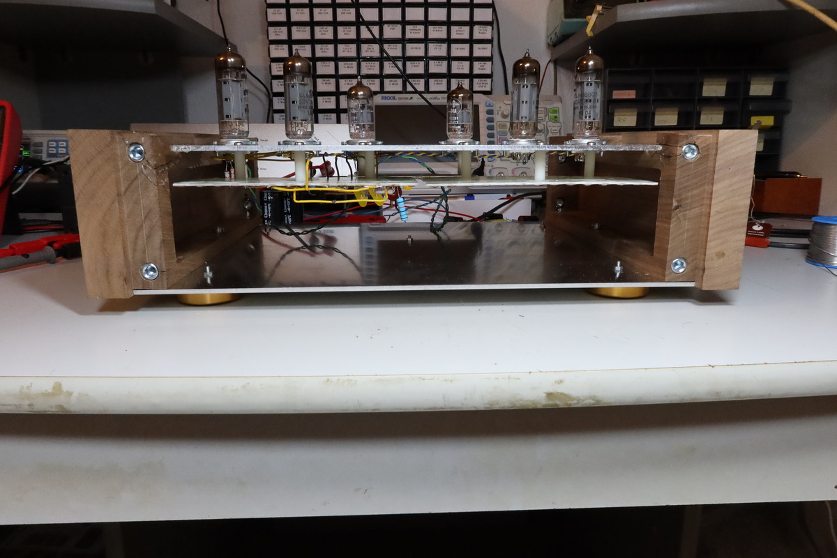

Schon mal ein paar Bilder vom Gehäusebau. Leider ist mir das Holz ein wenig gesplittert, so dass ich es leimen musste. Wird aber final nicht sichtbar sein.
#6888459
Basti schrieb: > Die GK greife ich bei 8 Ohm am Übertrager ab. So hatte ich das auch, um die Übertragereigenschaften automatisch einfliessen zu lassen. Ob das immer gut ist, sollte man testen statt simulieren.
#6888466
Basti schrieb: > Holz ein wenig gesplittert Ein Schlosser ist kein Holzwurm. Optimal vorbohren sollte helfen bei Hartholz. Nur aus Fehlern kann man lernen. Ponal hilft immer.
#6888543
Basti schrieb: > Schon mal ein paar Bilder vom Gehäusebau. Sieht aus wie ein typischer Gegentakter.

u = √(u1²•u2²)
Beide arbeiten auf denselben Anodenwiderstand = Signal • 2
--> √2
Gibt ja auch Transistorverstärker, bei denen so das Rauschen vermindert
wird. Bei 4 parallelen Transistoren um Faktor √4=2, mehr machen
technisch keinen Sinn.
Vielleicht weiß das jemand: wie verhält es sich mit dem Rauschen einer
Pentode welche als Triode geschaltet wird?
#6890289
Pentoden hatte man eigentlich nicht als Trioden geschaltet. In hochverstärkenden Schaltungen (Mikrofonverstärker usw.) hatte man ganz normal Pentoden verwendet und davor einen Eingangsübertrager 1:20 ... 1:40 geschaltet. Auf diese Art und Weise kam man z.B. im KSG215 (Kleinstudiomischpult) auf eine Gesamtverstärkung von etwa 80dB (ohne jetzt extra nachzuschauen). Das Rauschen der in Triodenschaltung benutzten Pentode sinkt ab, weil das Stromverteilungsrauschen wegfällt. Die Verstärkung wird auch weniger, dafür steigt die dynamische Eingangskapazität an.
#6890333
Mohandes H. schrieb: > Vielleicht weiß das jemand: wie verhält es sich mit dem Rauschen einer > Pentode welche als Triode geschaltet wird? Die EF86 wurde ja speziell für den NF-Bereich konstruiert und sie ist von Haus aus rausch-, kling und brummarm. Ich habe früher viel mit EF86 gemacht und da waren eigentlich nie besondere Klimmzüge nötig, um das Rauschen zu optimieren. Die Röhre wurde ja auch in vielen Studiogeräten eingesetzt. Zeno schrieb: > Die EF86 wurde ja speziell für den NF-Bereich konstruiert und sie ist > von Haus aus rausch-, kling und brummarm. Stimmt. Meine Überlegungen zum Rauschen war auch eher theoretischer Natur weil das Thema parallelgeschaltete Röhren ist. Die EF86 ist ja die Eingangsröhre als Pentode, so wie es die ECC83 als Triode ist. Die ECC83 alias 12AX7 gibt es auch als 7025, dies ist die brumm- und klirrarme Version der 12AX7 und wurde/wird gerne von Fender in Eingangsstufen bei Gitarrenverstärkern verwendet Willi schrieb: > Das Rauschen der in Triodenschaltung benutzten Pentode sinkt ab, weil > das Stromverteilungsrauschen wegfällt. Stromverteilungsrauschen. Das ist eine gute Erklärung warum eine als Triode geschaltet Pentode weniger rauscht. Parallelschaltung von Vorstufenröhren zur Rauschminderung habe ich in der Praxis noch nie gesehen, allerdings gibt es das mit bipolaren Transistoren ober FETs. Wie gesagt, eine eher (interessante) theoretische Überlegung. Basti schrieb: > Schon mal ein paar Bilder ... Schönes Projekt! Das Konzept 'Trioden in Class-A' läßt manch einem HiFi-Freak die Haare zu Berge stehen. Viel zu viel Klirr? Wer den Klang kennt (geradzahlige Oberwellen), mag es. Puristen lassen auch noch die Gegenkopplung weg.
#6890828
Mohandes H. schrieb: > Schönes Projekt! Das Konzept 'Trioden in Class-A' läßt manch einem > HiFi-Freak die Haare zu Berge stehen. Viel zu viel Klirr? Wer den Klang > kennt (geradzahlige Oberwellen), mag es. Puristen lassen auch noch die > Gegenkopplung weg. Ist wie bei allen Dingen im Leben. Jeder hat seinen eigenen Geschmack. Und darüber lohnt es sich nicht zu streiten. ;) Manche mögen die geraden und manche die ungeraden Oberwellen. Bei mir lösen die ungeraden kein gutes Gefühl aus. Die Klirrarmen Systeme sind mir einfach zu trocken. Da fehlt mir das Volumen. Naja, finale Messungen kann ich erst machen, wenn alles fertig ist und im Gehäuse sitzt. Dann muss ich auch noch neue Endröhren besorgen. Durch die Testerei haben die stark gelitten. Die aktuellen sind qualitativ auch nicht so hochwertig. Basti schrieb: > Manche mögen die geraden und manche die ungeraden Oberwellen. Wer mag denn die ungradzahligen Oberwellen? Die klingen 'kratzig'. Geradzahlige werden als subjektiv angenehmer empfunden (Stichwort Oktave). Also entweder ein Konzept welches den Klirr in ganz geringen Werten läßt, oder eben ein 'musikalischer' Verstärker mit geradzahligen Oberwellen. Da ich selber Musik mache, bevorzuge ich letzteres. Und bei Gitarren-Amps ist der Verstärker eh Teil des Instruments. Basti schrieb: > Die aktuellen sind qualitativ auch nicht so hochwertig. Welche setzt Du ein? JJ? Was bedeutet 'nicht so hochwertig'? Zum Glück gibt es ja noch genügend EL84 aus alter Produktion (NOS). Mohandes H. schrieb: > Welche setzt Du ein? Auf den Bildern sehe ich gerade: Du hast die 6BQ5 von Sovtec. Eigentlich haben russische Röhren einen guten Ruf und das zu Recht. Zumindest die älteren aus den 70ern & 80ern. Deine sind vermutlich aus neuer Produktion.
#6890915
Mohandes H. schrieb: > Basti schrieb: >> Manche mögen die geraden und manche die ungeraden Oberwellen. > > Wer mag denn die ungradzahligen Oberwellen? Die klingen 'kratzig'. > Geradzahlige werden als subjektiv angenehmer empfunden (Stichwort > Oktave). Ja das wundert mich auch, aber es gibt tatsächlich einen Markt dafür. > Da ich selber Musik mache, bevorzuge ich letzteres. Und bei > Gitarren-Amps ist der Verstärker eh Teil des Instruments. Mir geht es da genau so.
#6890920
Mohandes H. schrieb: > Mohandes H. schrieb: >> Welche setzt Du ein? > > Auf den Bildern sehe ich gerade: Du hast die 6BQ5 von Sovtec. Eigentlich > haben russische Röhren einen guten Ruf und das zu Recht. Zumindest die > älteren aus den 70ern & 80ern. Deine sind vermutlich aus neuer > Produktion. Ich muss da nochmal rumprobieren. Eventuell sind die einfach nur hin. Basti schrieb: > Mohandes H. schrieb: > >> Basti schrieb: >>> Manche mögen die geraden und manche die ungeraden Oberwellen. >> >> Wer mag denn die ungradzahligen Oberwellen? Die klingen 'kratzig'. >> Geradzahlige werden als subjektiv angenehmer empfunden (Stichwort >> Oktave). > > Ja das wundert mich auch, aber es gibt tatsächlich einen Markt dafür. >> Da ich selber Musik mache, bevorzuge ich letzteres. Und bei >> Gitarren-Amps ist der Verstärker eh Teil des Instruments. > > Mir geht es da genau so. Dann solltet Ihr vielleicht auch berücksichtigen, dass bei einer e-Gitarre die Obertönigkeit (abgesehen von der Spieltechnik) ganz wesentlich von PU-Auswahl und Lage abhängt.
#6890982
Percy N. schrieb: > > Dann solltet Ihr vielleicht auch berücksichtigen, dass bei einer > e-Gitarre die Obertönigkeit (abgesehen von der Spieltechnik) ganz > wesentlich von PU-Auswahl und Lage abhängt. Absolut richtig. Aber wie weit mill mal das treiben?! Genau genommen müsste man dann für jedes Lied, einen eigenen Verstärker haben. Das wäre ein interesanntes Musikzimmer. :) Weiter oben habe ich geschrieben, dass man unterschiedliche Modi einbauen kann. Damit hätte man zumindes ein paar Dinge abgedeckt. Mohandes H. schrieb: > Eigentlich > haben russische Röhren einen guten Ruf und das zu Recht. Zu DDR-Zeiten war der Ruf sowjetischer Röhren schlecht. Da habe ich immer darauf geachtet, daß RFT drauf stand.
#6891057
Peter D. schrieb: > Zu DDR-Zeiten war der Ruf sowjetischer Röhren schlecht. Da habe ich > immer darauf geachtet, daß RFT drauf stand. Naja bei vielen war sowjetisch einfach nur schlecht, weil halt sowjetisch drauf stand. Das meiste was die gemacht haben war, war vom rein technischen her eigentlich in Ordnung. Man durfte halt nicht so genau hinschauen mit der Optik hatten die es eben nicht so. Allein die Pumpstutzen sahen meist vereumelt und mittig waren sie auch nie, was der Funktion allerdings keinen Abbruch tut, ebenso wie die es meist nicht hinbekommen haben die Beschriftung sauber und gerade aufzudrucken. Das war dann halt russisch. Es kam halt immer nur auf die Funktion an Basti schrieb: > Dann muss ich auch noch neue Endröhren besorgen. Durch die Testerei > haben die stark gelitten. Die aktuellen sind qualitativ auch nicht so > hochwertig. Was für Tests sind das denn, die die Röhren leiden lassen?? Du machst dir doch keinen dummen Spass, mit viel zu viel Anodenspannung rumzuhampeln oder Schlimmeres...das macht doch keinen Sinn! Und woran machst du fest, dass eine Röhre qualitativ hochwertig ist??? Kommt mir komisch vor :-) Gruß Rainer Rainer V. schrieb: > Was für Tests sind das denn, die die Röhren leiden lassen?? Das frage ich mich auch. Eine Überlastung erkennt man z.B. am eingebeulten Glaskolben. Die Röhre kann aber trotzdem noch einwandfrei arbeiten, solange der Getterspiegel noch schön glänzt. Peter D. schrieb: > Das frage ich mich auch Wir fragen uns wahrscheinlich vergeblich, weil die notwendigen Messungen vermutlich niemals erfolgen werden. Ich träum ja auch ganz gern, aber das ist einfach nicht genug...zumindest nicht auf Dauer? Gruß Rainer Übrigens, im Faden "Wie lange würde es dauern, bis die Glühbirne leuchtet?" geht es z.Z. richtig lustig zu! Antwort schreibenBitte melde dich an, um einen Beitrag zu schreiben. |
