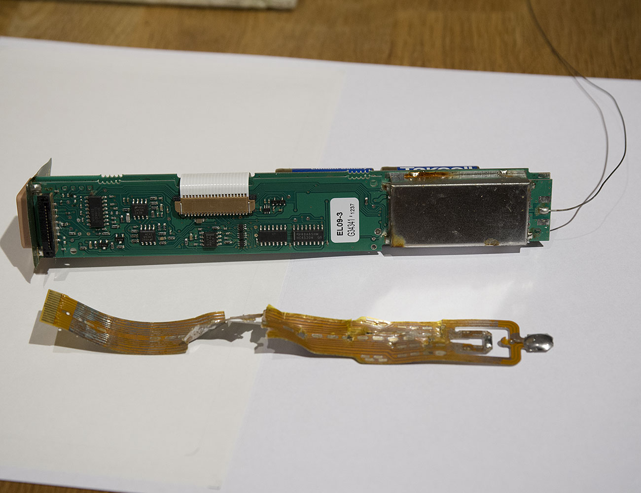

Seit Jahren hing in unserem Wald, in 20m Höhe, ein kleine Box von einem
(vermutlich) Wetterballon. Die stürmischen letzten Tage hatten ihr wohl
arg zugesetzt und die Schwerkraft konnte ihr Werk vollenden. Heute lag
sie nun endlich unten. Zu Hause angekommen mußte ich sie natürlich
gleich untersuchen. Dafür das sie 2 Jahre im Baum hing ist die

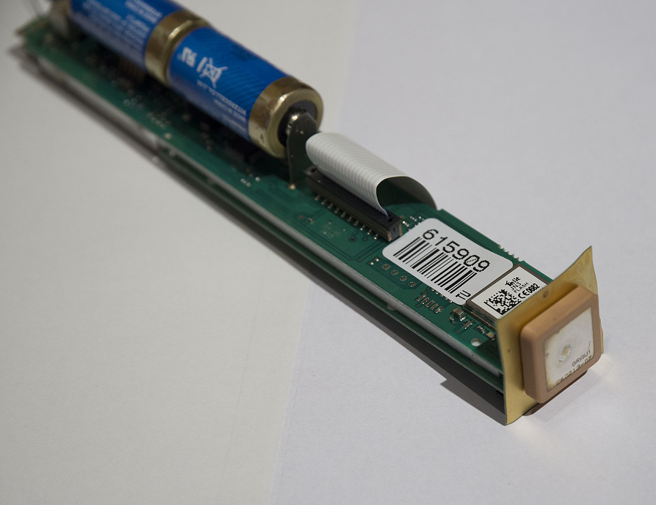

Elektronik echt gut erhalten. Anbei ein paar Bilder, soweit nicht weiter
Spektakulär. Batterie, Spannungsregler, µC, Sensor, GPS-Modul, Sender.

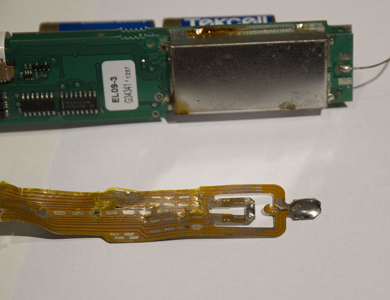

Der µC ist ein STM32F100C8. Was mich jetzt interessieren würde ist der
Sensor, die flexible Platine mit den dicken Lötpunkten. Dort scheinen
schon einige Sachen zu fehlen. Kennt sich hier jemand aus und kann die
Funktion erklären. Was wurde damit gemessen?
Mich würde es ja echt reizen das Ding nochmals unter Strom zu setzen.
Allerdings würde ich es auch gerne zurück senden. Die Teile sind ja
sicher nicht ganz billig und der Wetterdienst freut sich. Ob die aber
mit einem Modul, welches 2 Jahre Wind und Wetter ausgesetzt war, noch
was anfangen können? Das müßte auf alle Fälle erst repariert werden. Auf
welcher Frequenz senden die Module eigentlich und welche Modulation bzw.
Protokoll?
Gruß Steffen

Ok, Danke! Aus dem Link.
> Militär
> Im Rahmen von militärischen Übungen und Manövern werden ebenfalls sehr oft
> Radiosondenaufstiege durchgeführt, allerdings kommen hier zumeist 100 g
> Ballone zum Einsatz, die nur etwa 17 bis 18 km Höhe erreichen und Sonden
> vom Hersteller Graw. Üblicherweise wird dazu der Frequenzbereich 403,03…
> 403,89 MHz genutzt. Die Starts erfolgen dabei von mobilen Aufstiegstellen
> auf Standort- bzw. Truppenübungsplätzen. Vereinzelt erfolgen die Starts
> auch in Kasernen bzw. anderen ortsfesten militärischen Dienststellen und
> Einrichtungen.
Auf der Box steht GRAW DFM-09. Dann könnte es auch ein Militärballon
gewesen sein. In Altengrabow befindet sich sogar ein Truppenübungsplatz,
also mit Sicherheit ein Militärballon. Was messen die eigentlich so in
der Atmosphäre? Dann wohl lieber doch nicht unter Strom setzten ;)

Die messen vor allem die Windrichtungen relativ zur Höhe, die
Bummsköppe/Haubitzenknaller (Artillerie) freuen sich über sowas.
Luftfeuchte bzw. Luftdichte wäre auch noch nützlich.

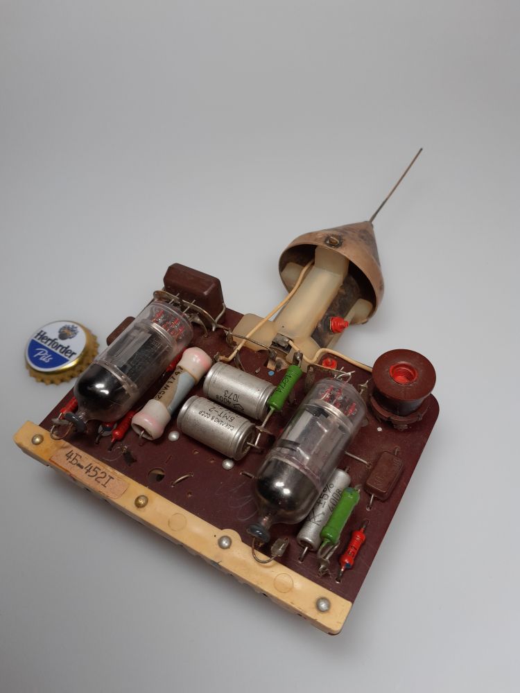

Noch in den 80er Jahren waren die Sonden so schwer (keine SMD Bauteile),
dass ich mich frage, ob damals die Ballons größer waren um das Zeug zu
tragen.

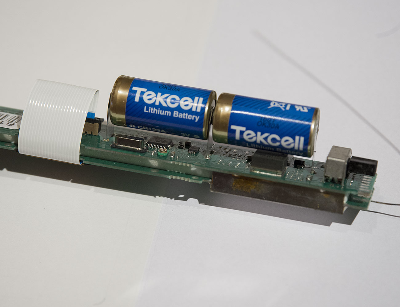

> Ein Zeichen dafür, dass es tatsächlich was millitärisches sein könnte.
Auch in den zivilen Radiosonden werden ausschliesslich Lithium-Batterien
verwendet, weil die auch bei tiefen Temperaturen noch Saft liefern.
