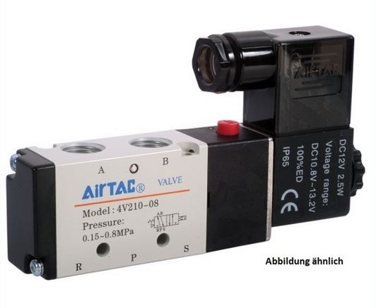

Hallo, ich habe ein Problem mit einem Unterdruckventil Vakuumventil. Der
Kolben bewegt sich nicht.
Gekauft habe ich dieses Ventil:
https://airtac-germany.net/p/4v210-08-fg-12v-dc
Eine kleine Pumpe erzeugt einen geringen Unterdruck (genauer Wert nicht
bekannt).
Mein Plan war, diesen Unterdruck an P anzuschließen, so dass durch
Betätigung des Ventils entweder an A oder an B Unterdruck anliegt und
der jeweils nicht benutzte Anschluss mit Umgebungsdruck (R oder S)
verbunden ist.
Folgendes habe ich geprüft:
- bei 12V zieht die Spule ca. 350mA und bewegt den Anker auch hin und
her. Das ist hörbar und bei auseinandergenommenem Ventil auch sichtbar.
- der Kolben wird durch eine Feder nach rechts gedrückt. Unabhängig von
der Bestromumg steht der Kolben aber immer in der rechten Position,
sichtbar durch die Anschlüsse R und S.
- an P habe ich testweise sowohl Unterdruck als auch Überdruck (ca. 2
Bar) angeschlossen, es ändert sich nichts.
Es gibt keine mechanische Verbindung zwischen dem Anker des
Elektromagneten und dem Kolben des Ventils. Im schwarzen Teil mit der
roten Schraube oben drauf befindet sich etwas, das "pneumatisch"
aussieht und dessen Funktion ich noch nicht verstanden habe. Darin ist
eine Scheibe mit Dichtung, die in der Lage wäre, den Kolben gegen die
Feder nach links zu schieben, wenn es rechts davon Überdruck gäbe.
Vielleicht kann sie das auch tun, wenn es links davon Unterdruck gibt,
keine Ahnung.
Kann es sein, dass dieses Ventil quasi eine pneumatische Hilfsenergie
aus dem an P angeschlossenen Druck erzeugt?
Ist es überhaupt für Unterdruck geeignet? Ist der Bereich 0.15 bis
0.8MPa nun Unter- oder Überdruck?
Und wozu dient die rote Schraube?

Das ist ein vorgesteuertes Ventil welches die Steuerluft aus der
anliegenden Druckluft bezieht. Wird bei Vakuum nie funktionieren.
Du braucht entweder ein direkt gesteuertes Ventil oder, im Falle eines
vorgesteuerten Ventils, eines mit Steuerluftanschluss welcher mit
Druckluft zu versorgen ist.

ja, richtig, aber auf dem Ventil steht "0.15 - 0.8MPa", und ich hatte
gedacht, 1 Bar = 1 MPa.
Korrekt ist aber 1 Bar = 0.1MPa.
Egal, jetzt habe ich verstanden, dass das Ventil den Überdruck als
Hilfsenergie benutzt und damit den Kolben gegen die Feder nach links
drückt. Wenn dann die Spule eingeschaltet wird, zieht der Magnet den
Kolben nach rechts und das Ventil schaltet um.
Dann muss ich eben ein anderes Ventil kaufen.
Wozu die rote Schraube ist, habe ich aber noch nicht herausgefunden.
Damit kann man irgendwie den Luftabfluss aus dem Ventil beeinflussen,
aber wozu?

Das rote ist keine Schraube sondern ein Schalter. Damit lässt sich das
Ventil zu testzwecken betätigen.
Eventuell hab ich so ein ähnliches mit externer Vorsteuerluft für dich.
Da muss ich mal schauen, welchen Anschluss das hat.
Aha, damit kann man also den Druck, der den Kolben gegen die Feder
verschiebt, ablassen.
Danke für das Angebot! Ich habe aber keine Druckluft, da nützt mir das
nichts. Ich habe auch schon ein Ventil ohne Vorsteuerung bestellt, das
ausdrücklich für Vakuum geeignet ist.
