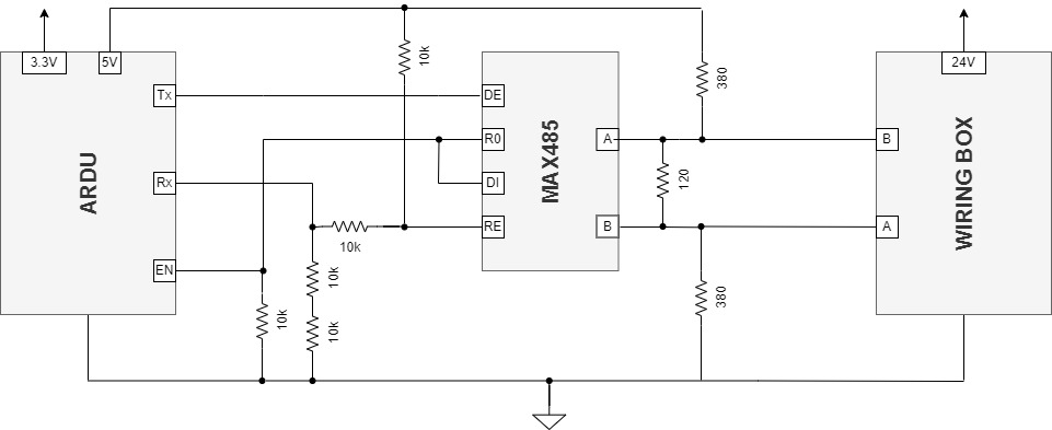

ich habe ein Problem bei der Kommunikation zwischen einem Messgerät und
einem Arduino MKR über die MAX485-Halb-Duplex Schnittstelle.
Im Anhang habe ich den Schaltplan meines Anschlusses mitgeschickt
 anschluss.jpg.
Das Sonderbare ist, dass die meisten Funktionen funktionieren. Ich kann
Daten/Einstellungen an das Messgerät senden. Dieses Übernimmt die
Einstellungen und antwortet mit "ok\r". Hier habe ich keine Probleme die
Antwort auszulesen.
Fordere ich allerdings Messwerte an, kommt eine inkorrekte Antwort. Ich
erwarte 5 Byte+CR = 6 Byte. Die Antwort variiert zwischen 0 Byte 4 Byte.
Ganz selten erhalte ich den korrekten Messwert zurück.
Anfangs hatte ich die Schaltung ohne Pull-Up/Downs aufgebaut. Dort hatte
ich ähnliche Ergebnisse. Den Spannungsteiler am Rx benötige ich für den
3.3V Eingang.

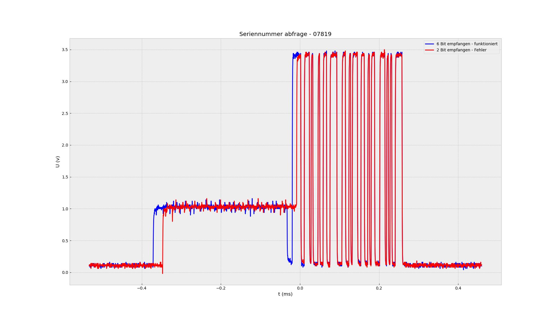

Ich habe eine korrekte und einer Fehlerhafte Antwort mit dem Oszi
aufgezeichnet (sn_abfrage.png). Die Abfrage gehört allesdings zu einer
anderen Funktion, die meistens die korrekte Antwort liefert. Zu diesem
Zeitpunkt hatte ich noch keine Pull Ups/Downs in der Schaltung.
Vielen Dank im Voraus für eure Hilfe!
Jeff
Gast #6888444
Bist du sicher dass die 380Ω richtig sind?
Ich kenne das nur mit erheblich hochohmigeren Widerständen. Außerdem
müsste man die 120Ω dazu passend erhöhen damit man insgesamt immer noch
120Ω hat.
Ich habe mal den Vorschlag von Wikipedia angehängt. Habe aber auch schon
Schaltungen gesehen, wo mehr als 10kΩ verwendet wurden.

#6888720
Hallo Jeff,
was hast du dir denn bei den vier 10k Widerständen zwischen Rx und RE
gedacht? Damit hast du dir jedenfalls einen Spannungsteiler gebaut und
funktioniert natürlich so nicht. Außerdem sind die Verbindungen zwischen
Arduino und MAX völlig verdreht. Praktisch stimmt am Schaltplan gar
nichts. Ehrlich gesagt wundert es mich das dabei überhaupt etwas
funktioniert. Vielleicht weil Tx Daten taktet und dabei zufällig mit DE
auf den Bus umschaltet. Irgendwie sowas wildes.

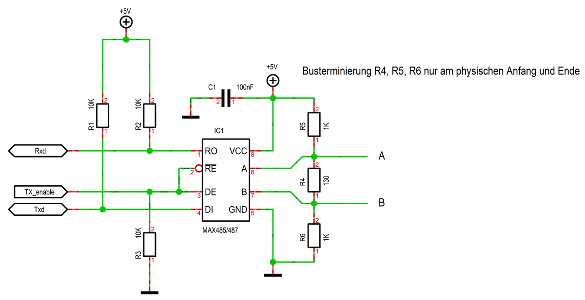

Jedenfalls findest du im Anhang eine Schaltung die funktioniert. Einfach
nachbauen und Freude haben. Die Pinbelegung/Beschriftung ist für/von
Maxim. Falls abweichender Hersteller Pinnummern prüfen und nach der
Bezeichnung gehen. Bei ganz kurzer Busleitung reicht auch eine komplette
Terminierung.

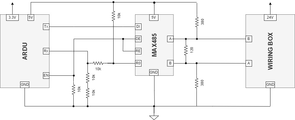

#6888753
Hallo nochmal,
was mir allerdings noch durch die Birne sackt ist, dein Arduino MKR
Board hat doch sicherlich einen SAMD21 drauf und der arbeitet mit 3,3V.
Im Datenblatt finde ich zum µC auch keine I/O 5V Toleranz, alles nur
3,3V. Du bräuchtest demnach noch zwischen Arduino und dem MAX einen
Levelshifter. Ansonsten befürchte ich macht das der µC nicht lange mit
und das wäre Schade um das teure Arduinoboard. Du kannst auch die
gesamte Schaltung umbauen und auf 3,3V auslegen nur wirst du sicherlich
am anderen Ende vom Bus 5V benötigen?
