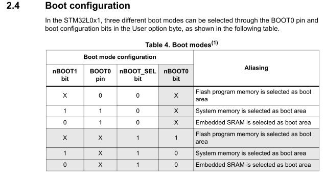

Ein STM32L011 mit BOOT0 und keinen Boot1 pin läuft mit dem internen RC
Oszillator. Damit die Anwendung losläuft, muß BOOT0 beim Einschalten auf
Low gehalten werden. Wegen der kleinen Pinanzahl möchte ich diesen
nebenbei auch als Eingang benutzen. Daher ist Boot0 über einen RC Glied
auf GND gezogen was später vom Eingangssignal übersteuert werden kann.
Da der Low Pegel offensichtlich ziemlich niedrig ist, wird ein
unerwartet großer Kondensator benötigt. 10uF/4,7k (Tau 25mS)

von Kevin M. (arduinolover)
Der Boot Pin wird während der ersten paar Taktzyklen ausgewertet, die
angabe findet sich meine ich im Reference Manual. Danach sollte der
Pegel keine Rolle mehr spielen.
Edit:
Reference Manual
2.4 Boot configuration - Seite 56/57

von temp (Gast)
Eventuell kannst du den Boot0-Pin mit dem Option Bytes auch so
konfigurieren, dass er den nicht mehr auswertet beim Booten.
Wenn die Bits nBOOT_SEL und nBOOT0 beide 1 sind, ist der Boot0-Pin egal.
Ob dein Chip ein Category 1 Chip ist musst du aber noch selbst
rausfinden.

von Bauform B. (bauformb)
Evt. wird es übersichtlicher, wenn du den BOOT-Pin als Ausgang benutzt.
Dann kann ein Pull-Down beim Einschalten einen definierten Low-Pegel
erzeugen, und zwar genau so lange, bis das Programm auf Output
umschaltet und High ausgibt. Bonus: das spart einen fetten Kondensator.

von m.n. (Gast)
STM32CubeProgrammer kann darauf zugreifen. Ich würde dennoch den
Grundzustand belassen, daß auch ein frischer µC unverändert eingesetzt
werden kann.
