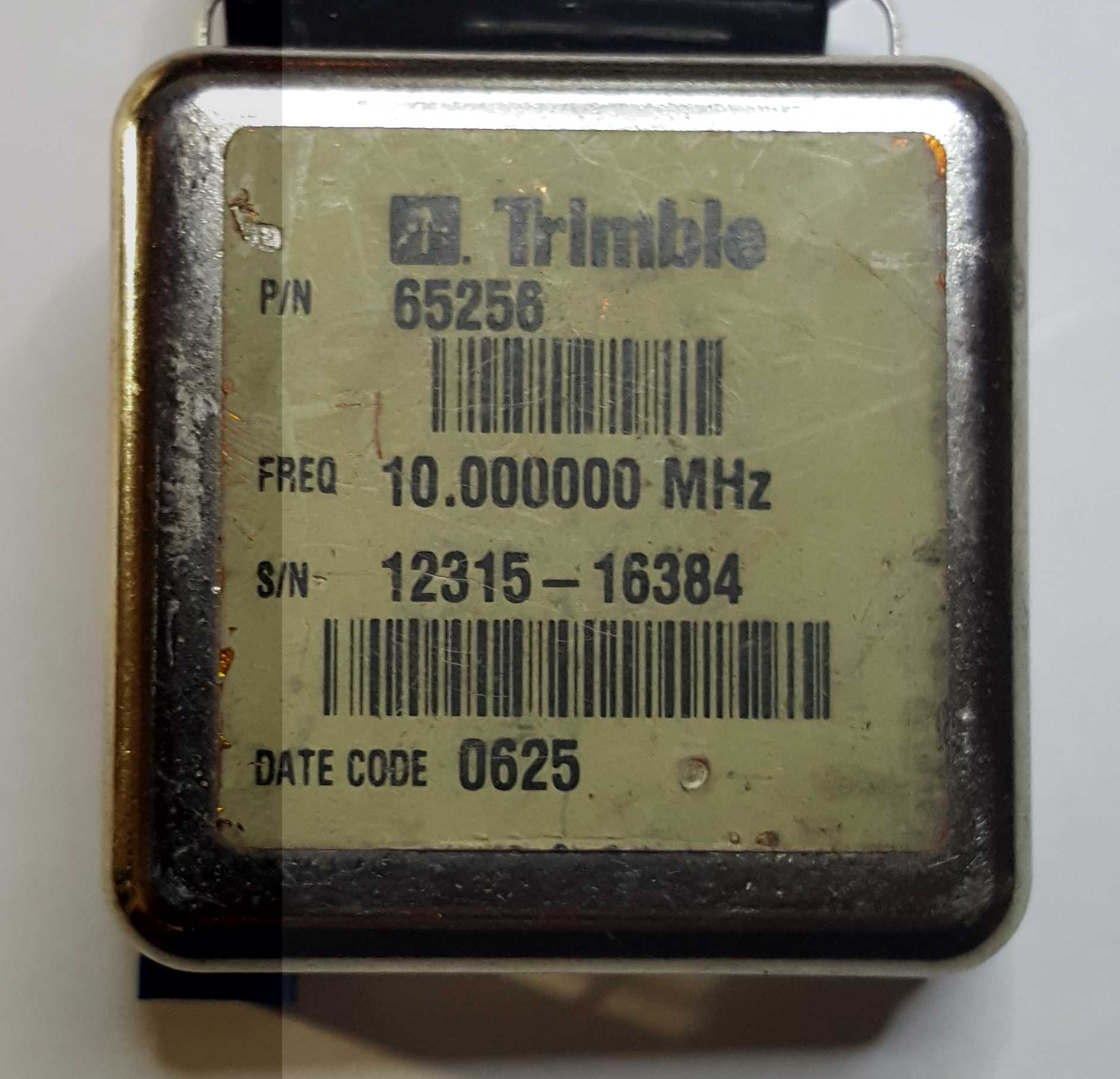

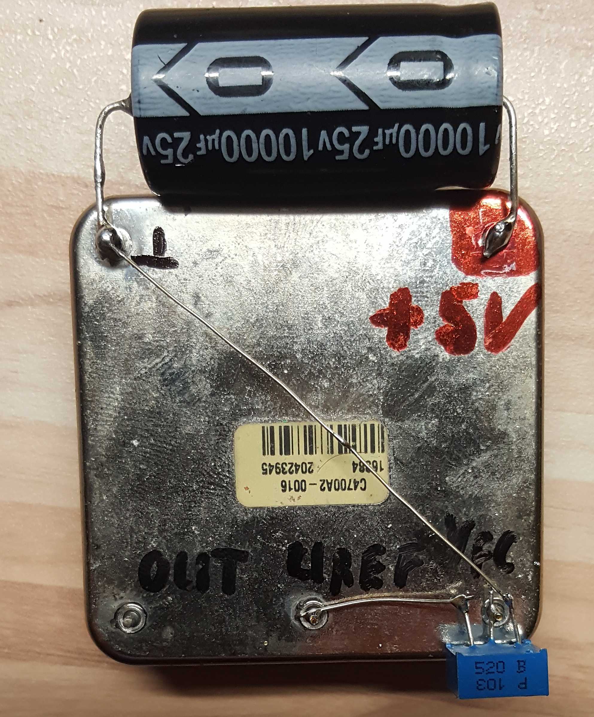

Nach wenigen Minuten ist der Trimble Quarzofen bei 5V und ca, 1,7A
aufgeheizt.
Danach sinkt der Strom rasch auf ca. 0,4A.
Bei guter Isolierung sank der Strom bei meinem Exemplar sogar auf 0,3A.
2,79V stellt der Referenzpin zur Verfügung.
Mit dem VFC Eingang lässt sie die Ausgangsfrequenz um +/- 1Hz
(0V...2,7V) justieren.
Fragen:
Nutz man intern eine Kapazitätsdiode, um die Frequenz am Quarz zu
verändern?
Würde es den OCXO schaden, wenn er anfangs nur mit 3V betrieben wird,
bis er sich aufgeheizt hat, mein Netzteil schwächel nämlich etwas ;-)
Bernhard

OP #6890979
Aufwärm-Versuch mit 3V und 1A (3Watt),
mehr Strom liefert das kleine Netzteil nicht:
Anfangstemperatur: 18°C
Ergebnis: Nach ca. 15 Minuten hatte sich der Quarz-Ofen langsam und
schonend aufgeheizt, sein Strom sank schlagartig auf 350mA (bei 3V).
Nun konnte seine Versorgungsspannung problemlos auf 5V bei 300mA
ansteigen.
