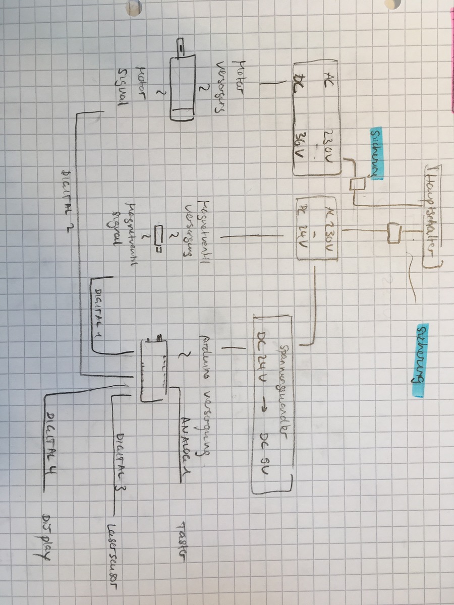

Das Konzept hab ich hier mal als Bild angefügt. Am 36V Netzteil hängt
ein Servo bzw. genauer gesagt dessen Umrichter. Die Verkabelung zwischen
Umrichter und Motor wird geschirmt, den Motorstrom würde ich auf Peak
ca. 4A und RMS vielleicht so 2,5A einstellen.
Am 24V Netzteil hängt Pneumatik und ein Arduino, der aber mit 9V
betrieben werden muss, daher zusätzlicher Spannungswandler.
Ich hoffe das ist jetzt einigermaßen klar.

(Firma: Schweigstill IT) Persönliche Seite #6890061
Stan schrieb:
> Deswegen bin ich mir auch nicht sicher, ob ich
> zusätzlich noch Sicherungen benötige und wenn ja, welcher Art. Kenne
> mich bei Sicherungen überhaupt nicht aus.
Aus dem Datenblatt bzw. dem Handbuch des jeweiligen Netzteils sollte die
höchste zulässige oder zumindest empfohlene Absicherung aufgeführt sein.
Wenn diese niedriger sein sollte als die zu erwartende Absicherung des
Stromkreises, muss also ggf. eine Sicherung eingebaut werden.
> Gerne auch generelle Einschätzung, ob ich irgendwas übersehe. Auch
> nochmal die Frage zur Trennung von Motorversorgung und
> Steuerkomponenten: Ich hab das bislang immer so gemacht und eben zwei
> Netzteile verwendet, macht das aber überhaupt Sinn?
Bei Schaltschränken o.ä. sehe ich immer separate Netzteile für die
Steuerung und die Lastkreise vor, insbesondere wenn daran Komponenten
angeschlossen werden, von denen eine Gefährdung ausgeht. Und bei Motoren
ist davon fast immer auszugehen. Deswegen wird das zweite Netzteil auch
erst durch die Steuerung nach deren Hochfahren aktiviert. Man beachte
bei der Auswahl eines geeigneten Schützes, dass dieses den sehr hohen
Einschaltstromstoß des Netzteils vertragen muss. Auf der einen Seite
gibt es dafür sog. Kondensatorschütze, die allerdings sehr teuer, aber
dafür für häufige Betätigungen geeignet sind. Ich habe jedoch gute
Erfahrungen mit Schützen des Typs Finder 22.32.0.024.4320 gemacht, d.h.
mit zwei Schließern, einem Nennstrom von 25 A und Spitzenstrom von 120
A. Die stammen zwar eher aus dem Bereich der Hausinstallationen und
nicht des industriellen Schaltschrankbaus, aber für diese spezifische
Anwendung (Leistungsnetzteil einschalten und bis zum (softwaremäßigen)
Ausschalten der Anlage halten) sind sie völlig ausreichend.

(Firma: Schweigstill IT) Persönliche Seite #6890168
Stan schrieb:
> Das Finder Schütz hat allerdings 24V Steuersignal. Da muss ich mal
> schauen, wie ich das ansteuere, mit dem Arduino wird das wohl nichts.
Laut Deiner obigen Beschreibung hast Du doch ein 24V-Netzteil für den
Steuerungsteil vorgesehen. Mit einem geeigneten Transistor oder MOSFET
lässt sich doch ein Low-Side-Schalter realisieren.
Außerdem habe ich nur geschrieben, wie ich solche Dinge üblicherweise
realisiere. Im industriellen Schaltschrankbau wird fast durchgängig mit
24V-Signalen gearbeitet, so dass dies auch der übliche Pegel für SPS
usw. ist.
Es wäre übrigens vermutlich eine äußerst schlechte Idee, in Deinem
Schaltschrank mit direkten Logiksignalen eines Arduinos o.ä. zu
arbeiten, da hierbei die Störempfindlichkeit doch zu hoch sein kann.

LogikOpa schrieb:
> Die 24 Volt sind ja wohl schon da!
Ja die sind schon da, d.h. ich benutze das solid state relay um das
Schütz zu schalten?
Dann würde halt das 36V Netzteil mehr oder weniger direkt nach dem
Einschalten des 24V Netzteils eingeschaltet werden. Ich habe vorhin
nicht so ganz verstanden, warum das überhaupt nötig ist? So hab ich doch
auch nicht wirklich einen zeitlichen Versatz zwischen dem Einschalten
der beiden Netzteile. Der Arduino braucht wahrscheinlich länger bis er
hochgefahren ist.
Mir wurde oben ja bereits das Schütz Finder 22.32.0.024.4320 empfohlen,
das sieht auch sinnvoll aus (verträgt den Einschaltstrom des 36V
Netzteils).
Das würde ich dann mit einem solid state relay schalten.

Gast #6890268
Wie gesagt der Elektriker geht das am Ende mit uns durch. Aber die
Plaung muss im Rahmen der Studienarbeit stattfinden und ich denke man
kommt da mit etwas zeit Schritt für Schritt zu einer (sauberen) Lösung.
Jetzt geht es mal nur darum rein theoretisch ein Grundkonzept
aufzubauen.
Ich habe jetzt viele versch. Bauteile von euch gehört und das macht
sicher alles Sinn nur weiß ich trotzdem nicht, was jetzt eine sinnvolle
(und natürlich auch möglichst simple) Lösung sein kann.
Mir geht es nur darum, mal herauszufinden was ich an Baugruppen
benötige.
Mein Konzept ist ja oben im Anhang.
Wenn ich die Netzteile nacheinander schalte, benötige ich ein Schütz,
soviel ist klar. Nicht klar ist mir noch immer warum ich dieses
nacheinander schalten überhaupt brauche und ob ich da einen wirklichen
"Zeitversatz" einstellen muss (z.B. solange der Arduino hochfährt).
Und nicht klar ist eben auch, ob ich ein Schütz über den Arduino
ansteuere oder irgendwie direkt aus den 24V.

Gast #6890297
> Netzteils).
Ich habe mal einen überschlagenden Blick in desses Datenblatt geworfen.
Das sieht doch gut aus.
Du hast noch nichts über die Nennleistungen und Betriebsspannungen des
Motors (Servos) geschrieben. Oder habe ich es überlesen.
Gast #6890309
> benötige.
Gast #6890327
Ok.
Ich sehe auch keinen wirklichen Grund warum die Netzteile zeitabhängig
oder situationsabhängig eingeschaltet werden sollen. Während des
"Hochfahrens" (Reset) des Arduinos musst Du lediglich sicherstellen dass
der entsprechende Ausgang, der den Motor treibt, den Motor nicht sofort
loslaufen lässt.
Keep it simpel.
Gast #6890428
Ja ich denke auch. Dann werde ich den Plan mal zunächst ohne Schütz
verfolgen.
Der Hinweis von Andreas S. zum Nacheinander Schalten der Netzteile hat
sicher einen Hintergrund aber wahrscheinlich eher bezogen auf eine
industrielle Steuerung. Danke dennoch für die Anregungen!
