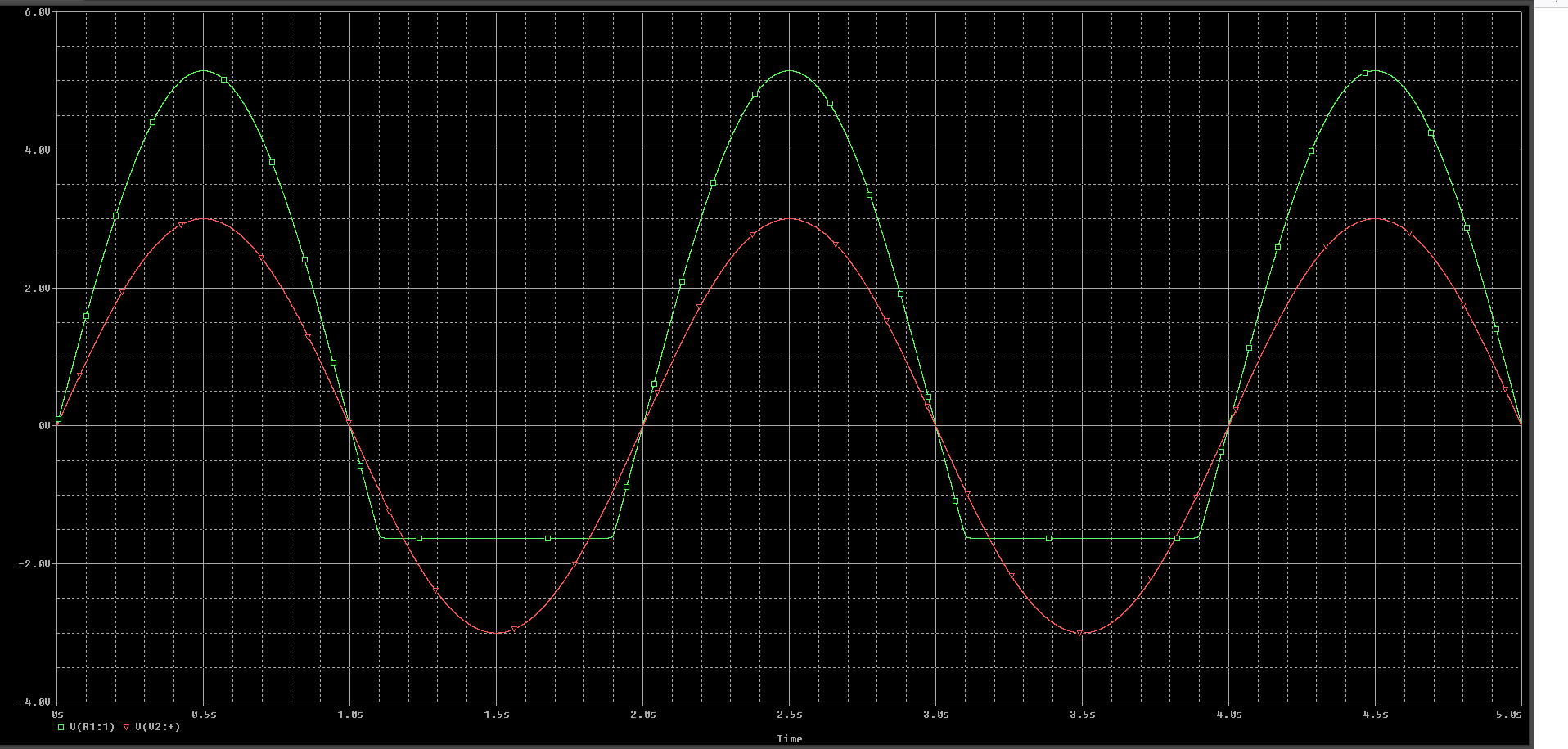

Ganz einfache Sache: Warum ist die Ausgangsspannung des OPV nicht 6V,
sondern drunter?
- ich möchte 3.5V DC auf 6V DC verstärken
- der negative Bereich interessiert mich nicht, die Sinusquelle ist nur
zum testen; auch nur zum testen dient die negative Supply
- Ich habe auch den TLV9152 und den LMV358A probiert. Bei letzterem noch
mit  +5,5 V Supply und R2 so, dass 5V an Out sind. Jedenfalls bei beiden
selbes Ergebnis.
- die Widerstände waren schon größer, zum Beispiel 47kΩ
Datenblatt sagt ganz klar R2R

Egon D. schrieb:
> Weil Du am Eingang nur 3V anlegst...
Hach, da war ich wohl schon etwas unkonzentriert so spät.
Ok, erledigt.
