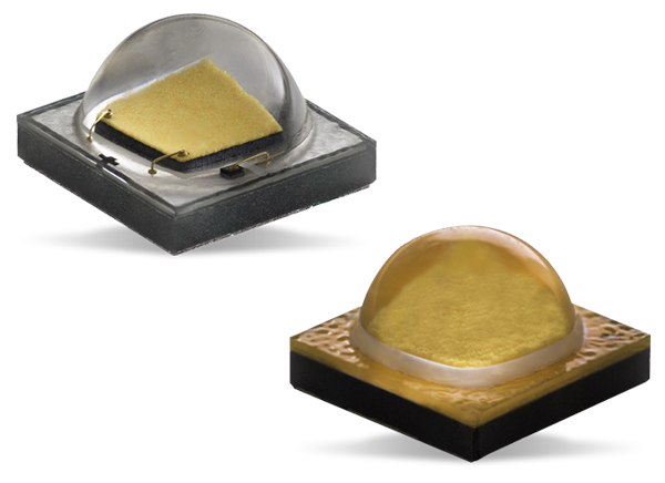

Weil bei der XP-G2 nur der eigentliche Chip eine Beschichtung mit dem
Leuchtstoff hat. Bei der XP-G3, ebenso bei der XM-L3, ist die ganze LED
damit überzogen.
Damit hat man eine viel größere, unscharfe Leuchtfläche. Will man eine
"Thrower"-Taschenlampe, braucht man aber eine möglichst kleine
Leuchtfläche im Vergleich zum Reflektor bzw. zur Linse. So nähert man
sich möglichst parallelen Lichtstrahlen besser an.
https://www.mouser.de/images/marketingid/2012/img/198057809.png?v=042121.1135
Oben ist die XP-G2, unten die XP-G3.  Abgesehen davon ist bei der XP-G3
der Chip auch deutlicher größer, was noch einmal zur schlechteren
Bündelbarkeit dazu trägt. Andererseits, wenn du eh keinen möglichst
kleinen Abstrahlwinkel erreichen willst, keine scharfen Ränder, dann
sollte beides für dich egal sein und die XP-G3 aufgrund des deutlich
größeren Wirkungsgrades die passende Wahl sein.

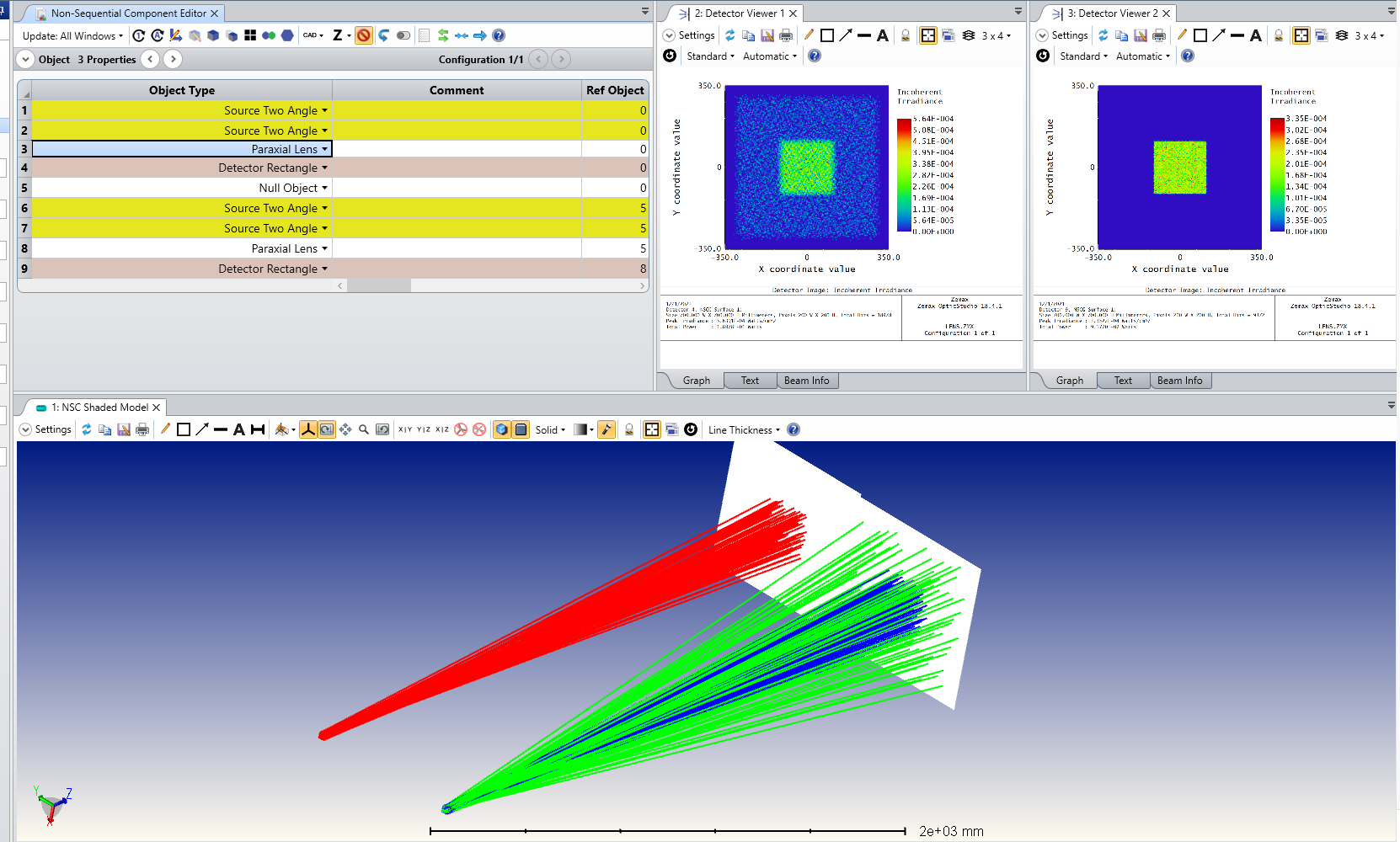

Das stimmt so nicht. Ich habe mal eine kleine Simulation gemacht. 1.5
vs. 4 mm Kantenlänge der Chips. Einmal kollimiert also g = f. Einmal
Fokussiert. Abstand des Schirms ist 3m.
Man sieht deutlich, dass die Spotgröße für die Fokussierte Variante sich
nicht wesentlich vom durchmesser des afokalen (kollimierten) Strahles
unterscheidet. Die Spotgröße im Fernfeld (b>>g) ist im Wesentlichen von
der Divergenz der Quelle und Durchmesser der Quelle bestimmt (Etendué)
Gast #6896294
PS: ich habe geschwind mit paraxialen Linsen Simuliert, also keine
Abbildungsfehler. Sprich in der Praxis (reale, Dicke linse) ist dann gar
kein wirklicher Unterschied mehr erkennbar.
PPS: Linse: f=20 mm D= 30mm

Das ist physikalisch fragwürdig. Der Bildwinkel eines Objektivs ist
immer eine Funktion von der Sensorgröße. IM Umgekehrten Fall, unabhängig
von der Linsengröße, ist der Divergenzwinkel deiner Strahlung nur von
Brennweite und LED-Größe abhängig. Wenn du anstatt zu kollimieren scharf
stellst, ergibt sich auch kein anderes Bild. Die Abbildungsgleichung
gibt eine Abbildungsmaßstab als Funktion von Gegenstands- und Bildweite
vor. Beides Konstant bei austauschen des Chips. Damit gilt Kantenlänge x
Abbildungsmaßstab für beide LEDs und damit auch eine Proportionalität
zur Chipgröße.
Finde den Fehler.
