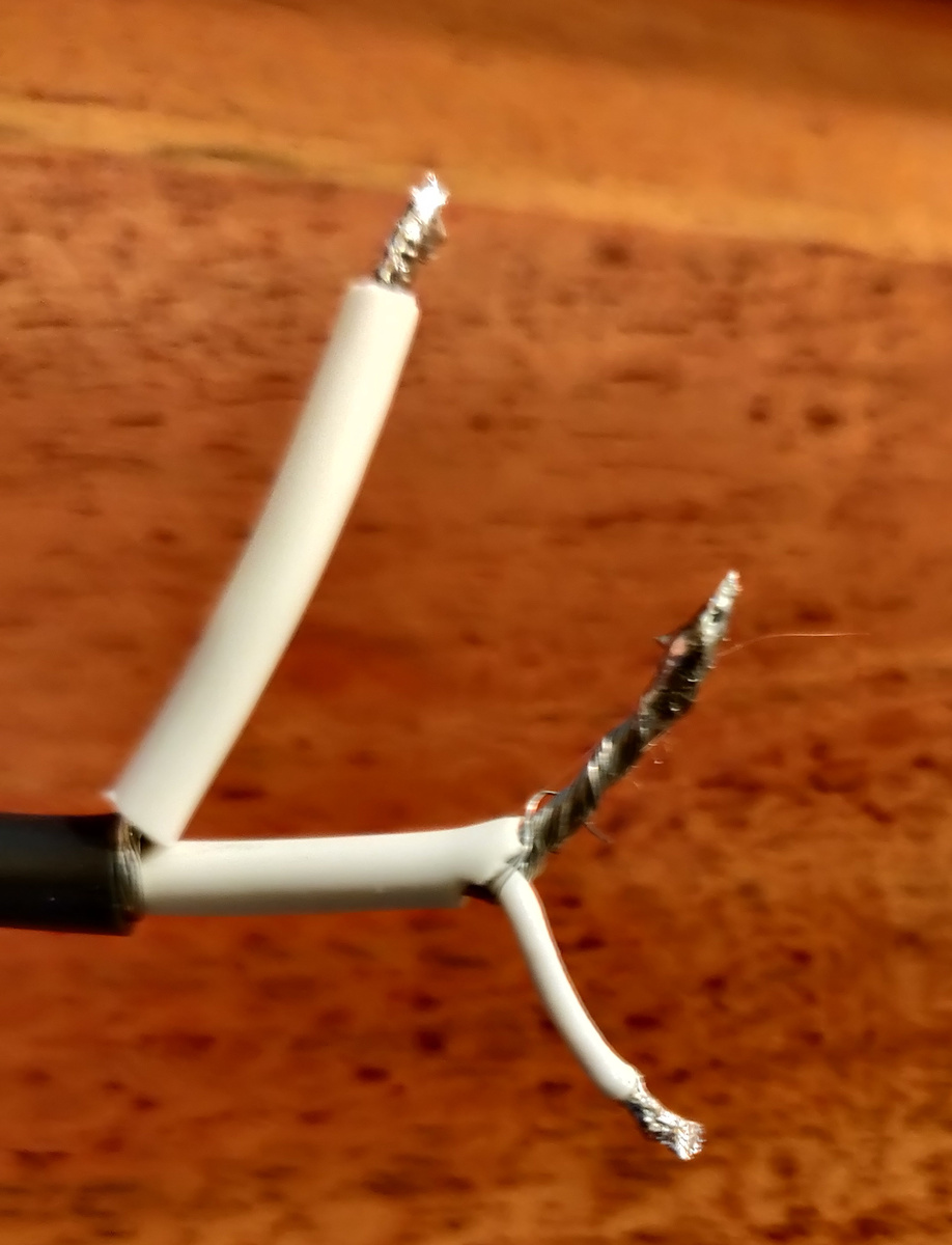

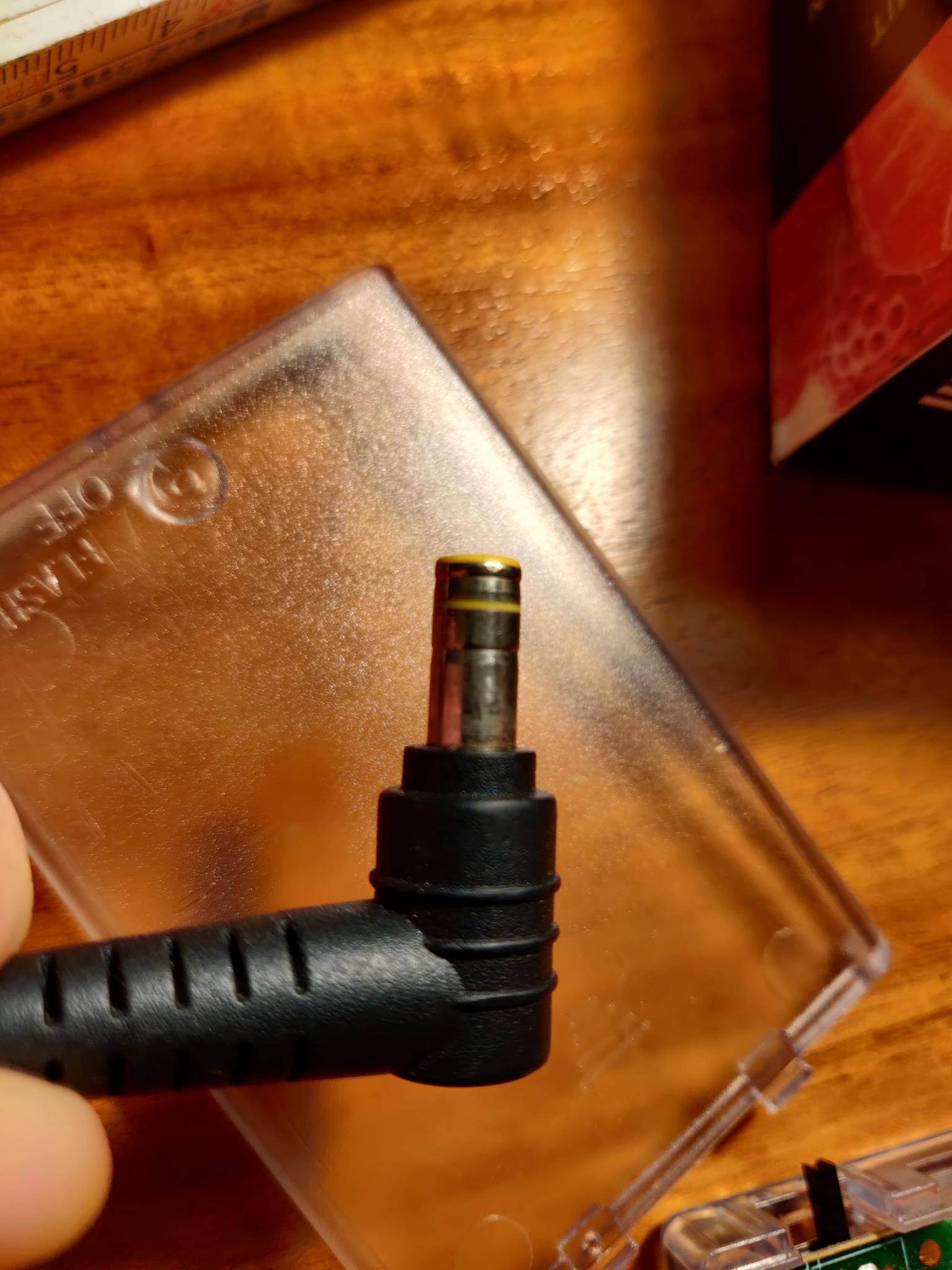

ich habe hier ein altes Notebook-Netzteil mit 3 Pins (19 V 3,42 A,
https://www.adapter-chargers.com/ADP%7B2d%7D65MH-B_7999.html). Ich habe
schon verschiedene andere mit 3 Pins verbaut, die haben immer die
Spannung geliefert und der mittlere Pin war egal. Bei dem ist es anders,
da kommt nix zwischen + und -. Zwischen dem Mittelpin und + ein paar mV.
Ich habe ein paar ähnliche Threads hier gefunden, allerdings ging es da
immer drum, dass das Netzteil dem Notebook (via Widerstand oder
1-Wire-Bus) meldet, welche Leistung es hat. Gibt es das auch in
"andersrum", dass das Notebook das Netzteil aktiviert? Ich habe mal
verschiedene Widerstände zwischen Mittelpin und + bzw. - getestet, da
kommt aber auch nix.
Hat jemand eine Idee, wie ich das Teil zum Leben erwecke?
Vielen Dank,
Michael.
OP #6891388
Stefan ⛄ F. schrieb:
> Und es hat auch nicht 3 Leitungen.
Da muss ich mich auf die Schnelle wohl verzählt haben ^^
Edit: Unabhängig davon hast Du wahrscheinlich recht. Wäre mein erstes
Notebook-Netzteil, welches nicht einfach Leistung liefert. Immerhin
müsste es ja im Zweifel ein leeres Notebook ohne Akku powern, um
überhaupt mit diesem kommunizieren zu können.
Gast #6891396
Da wird wohl - wie auch immer - ein Eindraht-Protokoll zur
Akivierung gefahren werden. Bei Dell-Rechnern bzw Netzteilen
weiss ich das, ob es hier so ist kann ich nur vermuten.
Wenn da ein Protokoll gefahren wird nützt das Millivolt-Messen
gar nichts bzw. hat keine Aussagekraft.
