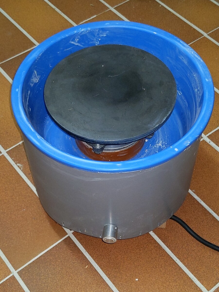

ich bin dabei eine motorbetriebene Töpferscheibe zu bauen. Der Motor ist
ein Reihenschlußmotor aus einer Waschmaschine. Anschlußleistung 300W.
Die Steuerung und der Moter sollen am Netz betrieben werden. (Wobei,
wenn es eine gute und günstige Lösung im DC-Bereich gibt dann nehme ich
das auch)
Ich dachte ich hätte eine passende Steuerung gefunden.

Alle kommerziellen Töpferscheiben nutzen einen Motor direkt an 230V~,
meist Kondensatormotor wegen der Laufruhe.
Es ist kein elektrisches Problem, sondern ein mechanisches, wie man den
Motor mit einer Plastikschüssel
https://www.ebay.de/itm/254581939597
und einem Plastikeimer
https://www.ebay.de/itm/284135493836
so dicht bekommt, dass auch bei reichlich Wasser der Motor trocken
bleibt.
Alternativ ein 24V Gleichstrommotor mit Planetengetriebe, z.B. aus einem
Rollstuhl
an einem DC PWM Drehzahlsteller
https://www.ebay.de/itm/304183561261
mit einem SELV isolierenden Netzteil
https://www.ebay.de/itm/165061570356
nutzen. BTDT.

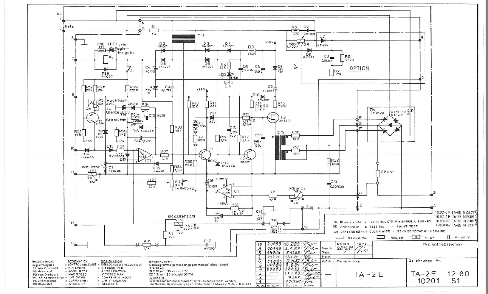

..oder man klemmt den Motor auf Nebenschluß um und baut sowas völlig
"Veraltetes"..
So ein Ding habe ich heute repariert, funktioniert auch ohne
angeschlossenen Tachogenerator recht ansprechend, allerdings benutzt das
Teil einen UJT der mittlerweile wie Unobtanium gehandelt wird.
