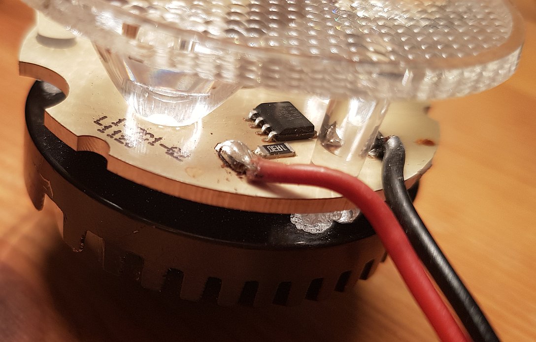

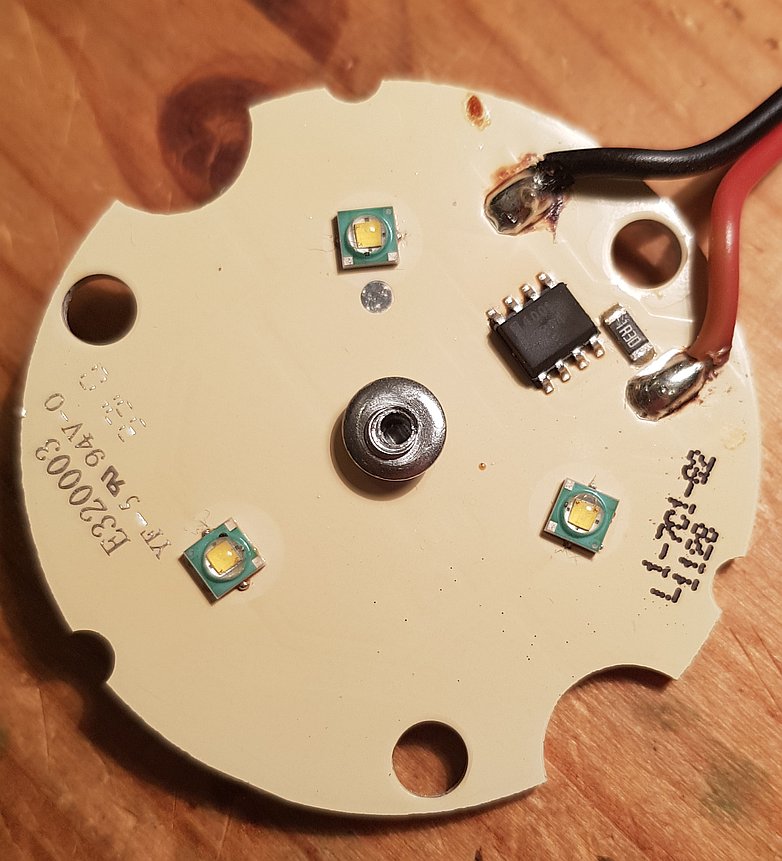

Liebe Leute,
ich habe eines meiner LED-Leuchtmittel im Flur (12Vdc, 5.4W) blöderweise
durch Überspannung aus meinem Labornetzteil zerstört. Anbei die Fotos.
Die LED's selber sind alle noch in Ordnung (werden bei 3.4V gut hell, es
fliessen dann 500mA), aber der IC scheint hinüber.

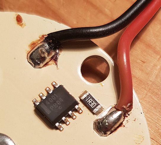

GND ist am Minuspol LED1, Pluspol LED1 ist an Minuspol LED2, Pluspol
LED2 ist an Minuspol LED3. Der IC ist so verschaltet: Pin 1 ist an +12V,
Pin 3 über 1R3 an +12V, Pin 4 an GND, und Pins 5-8 gehen zum Pluspol
LED3.
Jedes Leuchtmittel wird über je einen LED-Treiber 12V 700mA versorgt.
Weiss jemand, was das für ein IC ist und wofür der gut ist? Kann ich den
einfach überbrücken und +12V auf Pins 5-8 legen? Eventuell den kaputten
IC vorher auslöten?
Ich würde das Leuchtmittel gerne repariert bekommen, weil alle
Leuchtmittel im Flur nach Farbtemperatur selektiert sind ...
