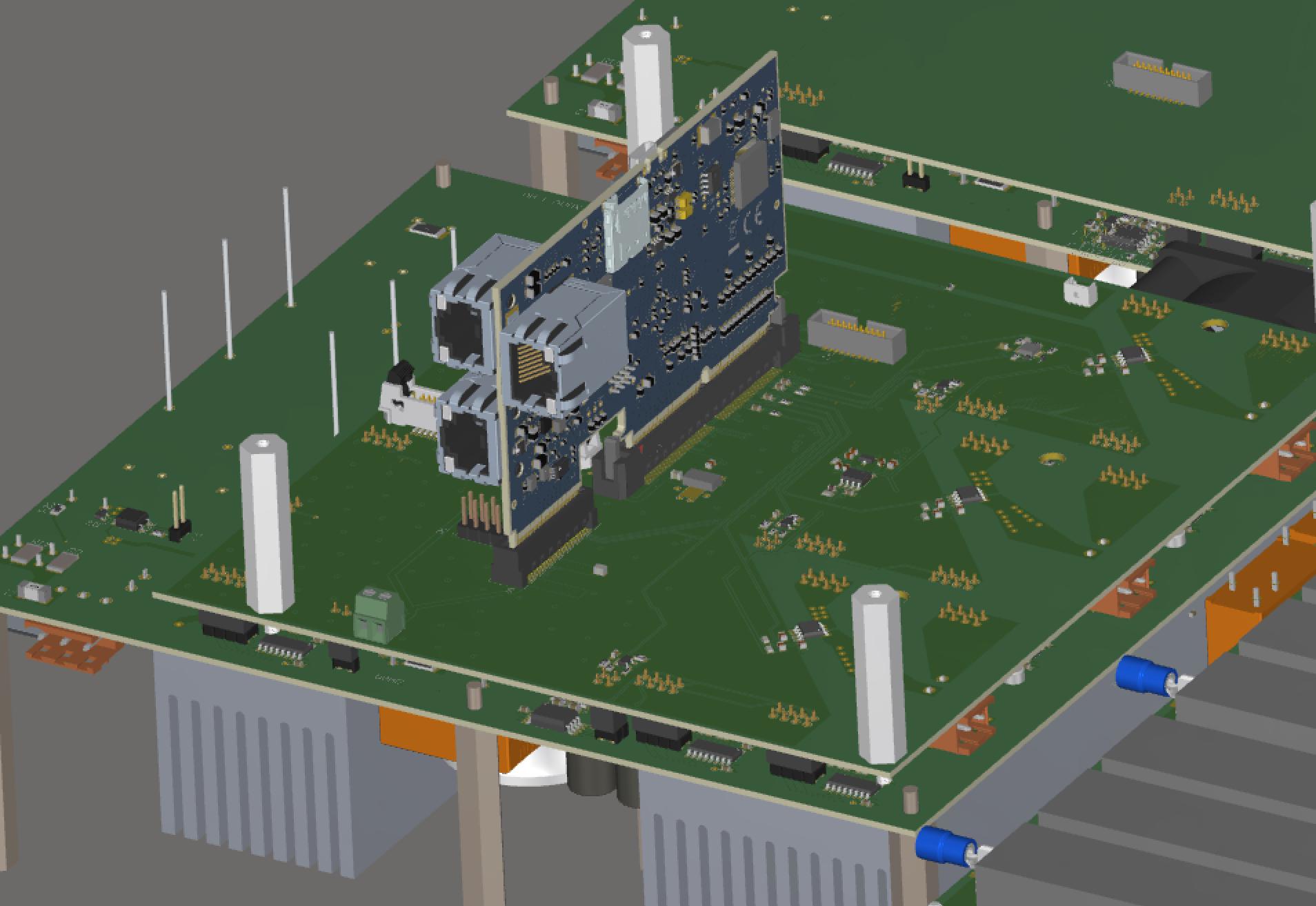

Hallo zusammen
Für ein Uniprojekt musste ich letzthin ein PCB designen welches aus
einer Leistungsplatine mit drei Kanälen und einem Controller PCB
besteht. Auf der Leistungsplatine befinden sich die MOSFETs,
Gate-Treiber, Filter-Elemente etc. und auf der Controllerplatine
befindet sich ein Interface zur MCU sowie einige Sensoren.
Die beiden Platinen werden mittels Standardstiftleisten kontaktiert, wie
im Bild "interboard_connection" gezeigt (gemeint ist die Kontaktierung
der beiden parallelen, grünen Leiterplatinen).
Beim Zusammenbauen ist mir nun aufgefallen dass man doch recht viel
Kraft braucht um die beiden Platinen wieder zu separieren. Ich
befürchte, dadurch die Platinen zu beschädigen. Beim Testen habe ich sie
in den letzten Tagen sicher so 20mal in- und auseinandergesteckt, bisher
konnte ich keine Schäden entdecken (ist natürlich nicht unbedingt für
häufiges ein- und auseinanderstecken gemeint).
Gibt es evtl. Stiftleisten (und entsprechende Empfangsleisten), die
etwas loser ineinanderstecken?
Ich habe mir schon folgende Mezzanine Stecker angeschaut:
https://www.digikey.ch/en/products/detail/hirose-electric-co-ltd/BM23FR0-6-8DP-0-35V-51/7785687
aber die sind relativ wenig hoch so dass ich kaum Platz für Komponenten
zwischen den beiden PCBs habe.
Evtl. könnte ich die beiden PCBs auch an nur ein/zwei Stellen verbinden
und die Signale dann zu den entsprechenden Gate-Drivern routen (müsste
dafür evtl. 6 statt 4 Layer im Power PCB verwenden).
Gast #6892481
Kurze Stücken Flachbandkabel anfertigen, dann kannst du das Sandwich
"aufklappen", wenn es die Signale zulassen. Warum sind so viele kleine
Anschlüsse überall verteilt?
Alternativ: Pogo Pins einlöten, die kontaktieren durch Federkraft, ohne
Gegenstück. Bei der Menge einzelner Pins kommen dabei aber auch einige
Kilo zusammen, dafür hat deine Platine wahrscheinlich zu wenig
Befestigungspunkte.
Gast #6892643
Ja, die Verteilung von zahllosen kleinen Steckern über die ganze Fläche
ist vorsichtig formuliert unglücklich, das macht auch kein erfahrener
Entwickler so. Am besten Verbinder entlang einer Kante.
Pogopins brauchen wenig Kraft zum Stecken, üben dafür ständig Druck auf
die Platine aus - nicht gut.
