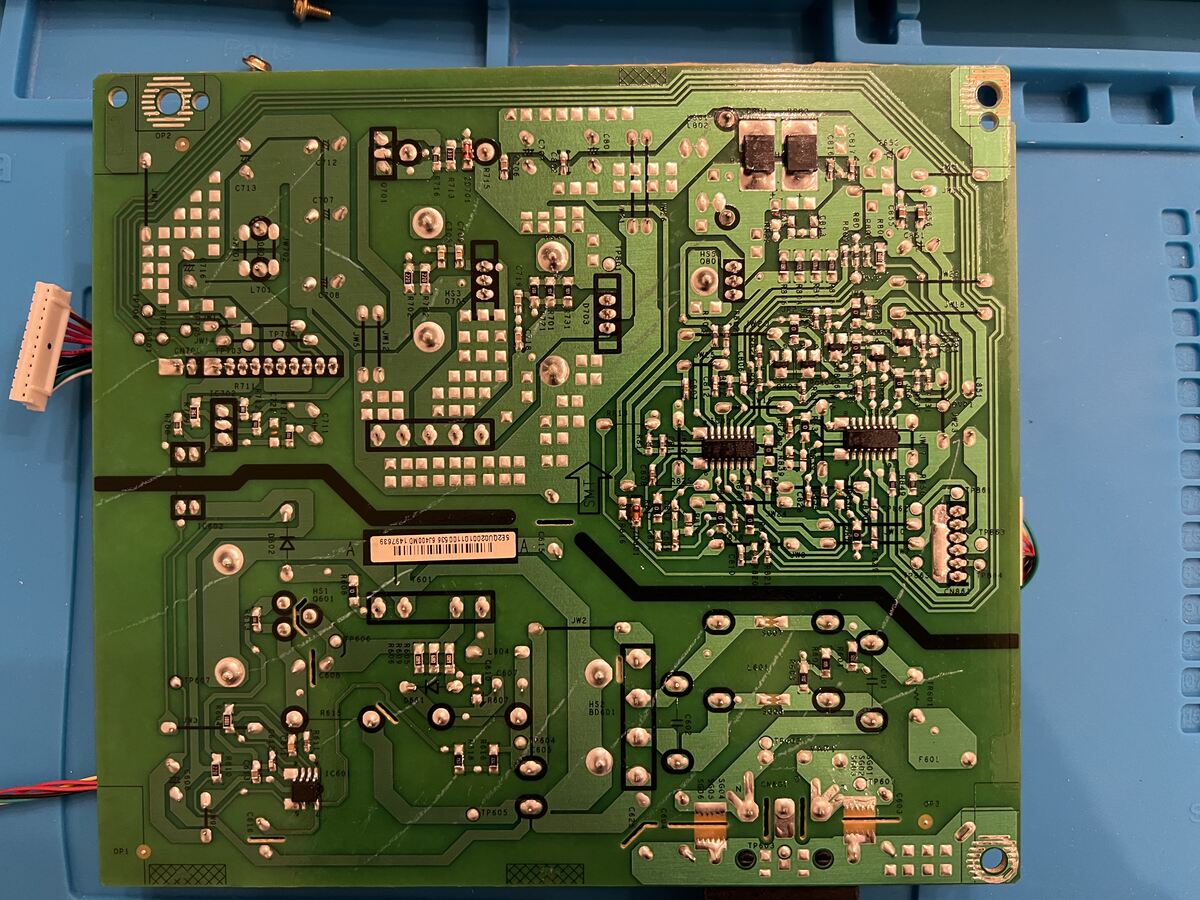

bei meine BenQ XL2730Z Monitor hab ich schon des längeren das Problem,
dass sich das Backlight selbst ohne Signal nicht mehr abschaltet.
Ich habe den Monitor nun auch mal geöffnet, leider kann ich aber keine
offensichtlichen Fehler, wie gewölbte Kondensatoren oder ähnliches
sehen. Da der Fehler auch Auftritt, wenn nur Netzteil an das Panel
angeschlossen ist, habe ich die Vermutung das das Netzteil
fälschlicherweise durchgehend eine Spannung an den Bildschirm anlegt.
Welche Komponente würde für so einen Fehler denn am ehesten in Frage
kommen oder ist es überhaupt wahrscheinlicher, dass der Fehler am Panel
selbst liegt?
Laut Beiträgen in anderen Foren zu diesem Problem soll es wohl an
Luftfeuchtigkeit liegen, leider gab es aber keine Lösung wie das Problem
behoben werden kann.
Vielen Dank für eure Hilfe und Antworten
LG
Fabian

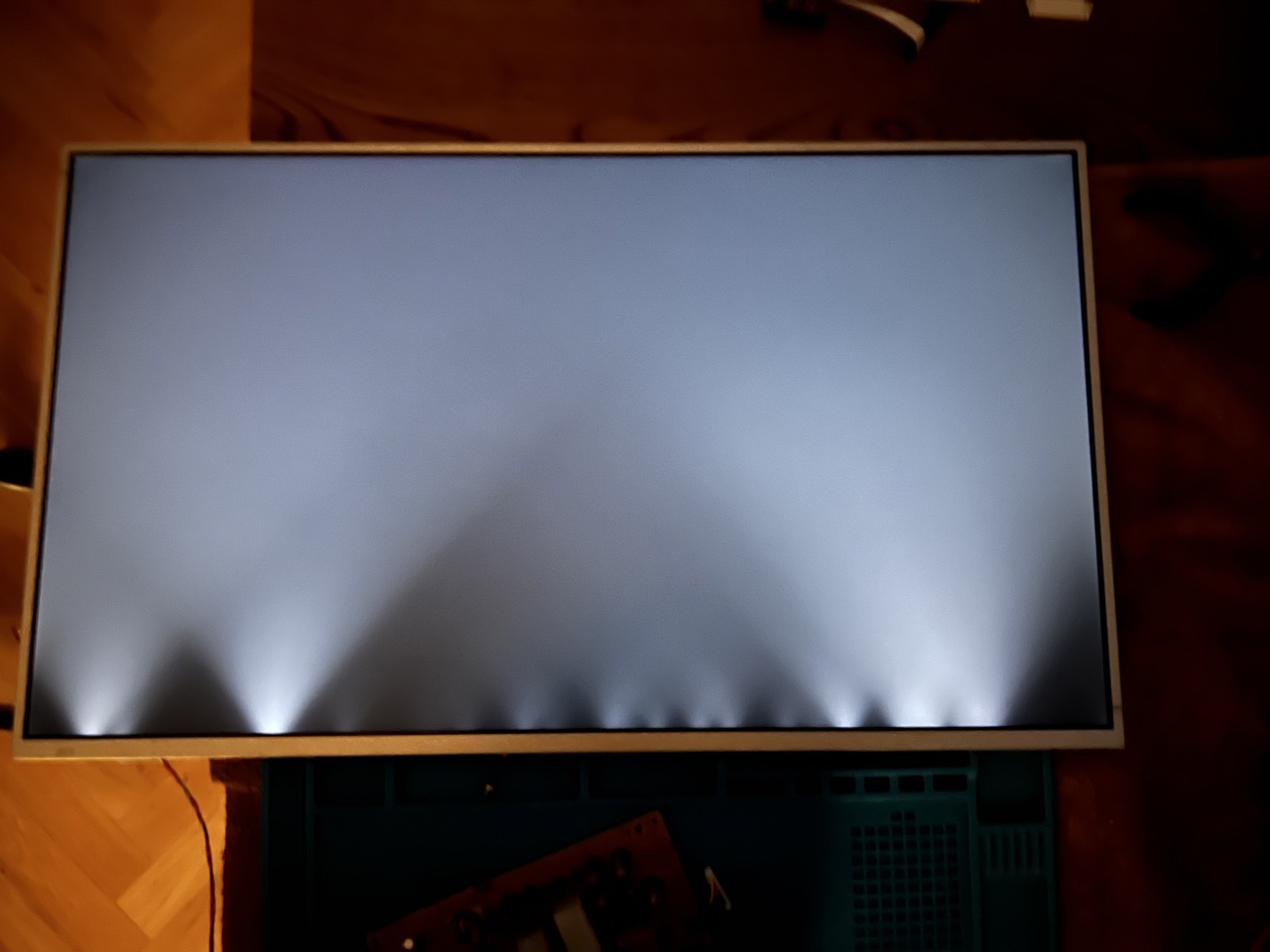

(Firma: matzetronics) #6892407
Da kannste erstmal am Kabel zum Mainboard den Kontakt suchen, der mit
BL_ON o.ä. beschriftet ist und den Pegel daran messen (in beiden
Betriebszuständen natürlich). Ein weiteres Kabel führt das Signal zur
Regelung der Helligkeit.
Zwei Fragen habe ich:
1. kannst du die Helligkeit noch einstellen im Betrieb?
2. War die Beleuchtung schon immer so ungleichmässig oder ist das nur
auf dem Foto so?

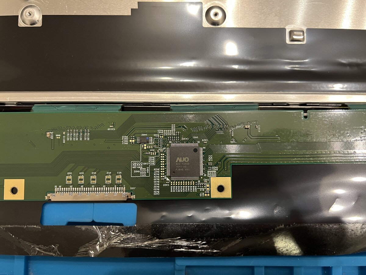

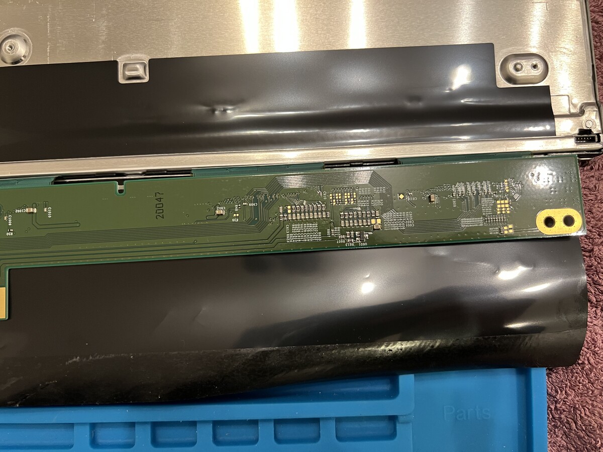

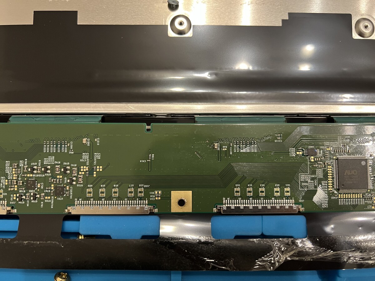

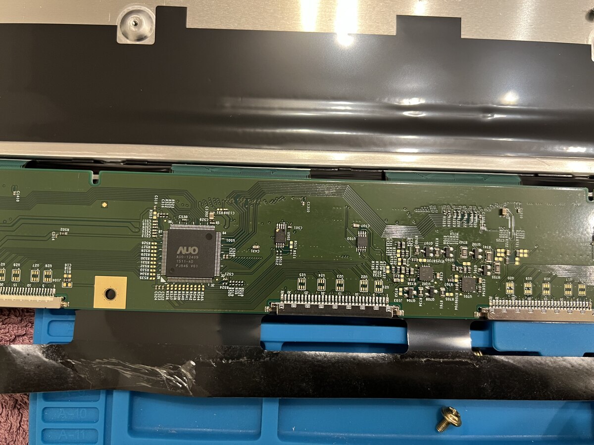

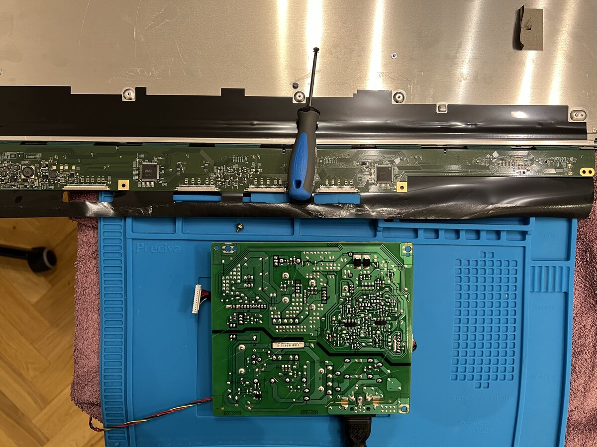

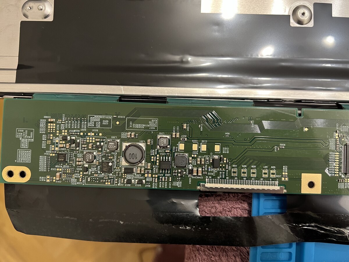

OP #6892415
Das waren ja schnelle Antworten, danke.
Hab dir mal von allem ein Foto gemacht, auch von der Platine am Panel
selbst.
@Matthias
Die Beleuchtung war schon immer so ungleichmäßig, es wurde aber in
letzter Zeit mehr, als das angefangen hat waren nur auf der linken Seite
zwei Lichthöfe. Die Helligkeit konnte ich immer noch Einstellen, alle
Funktionen funktionieren noch ohne Probleme. Auch im laufenden Zustand
ist nichts zu merken das da irgendwas nicht passt.

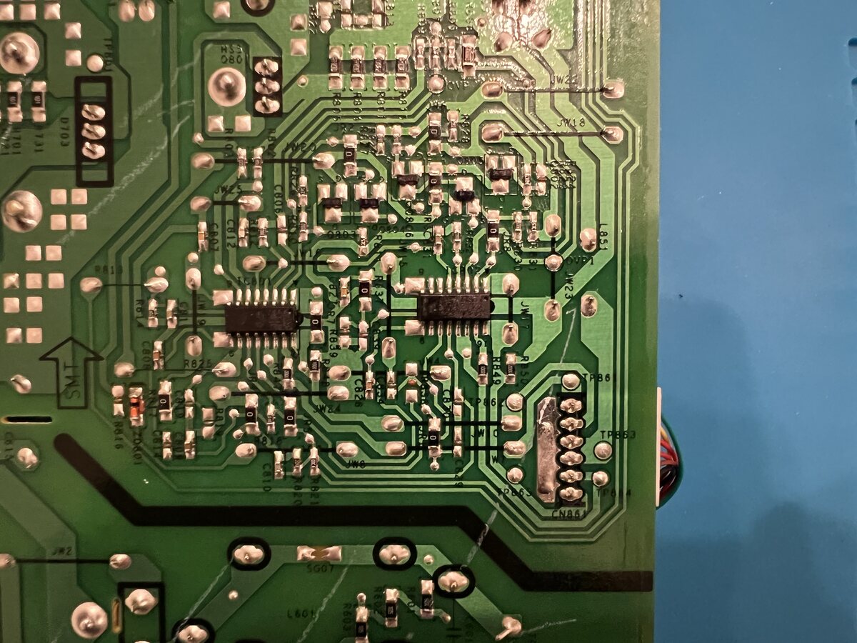

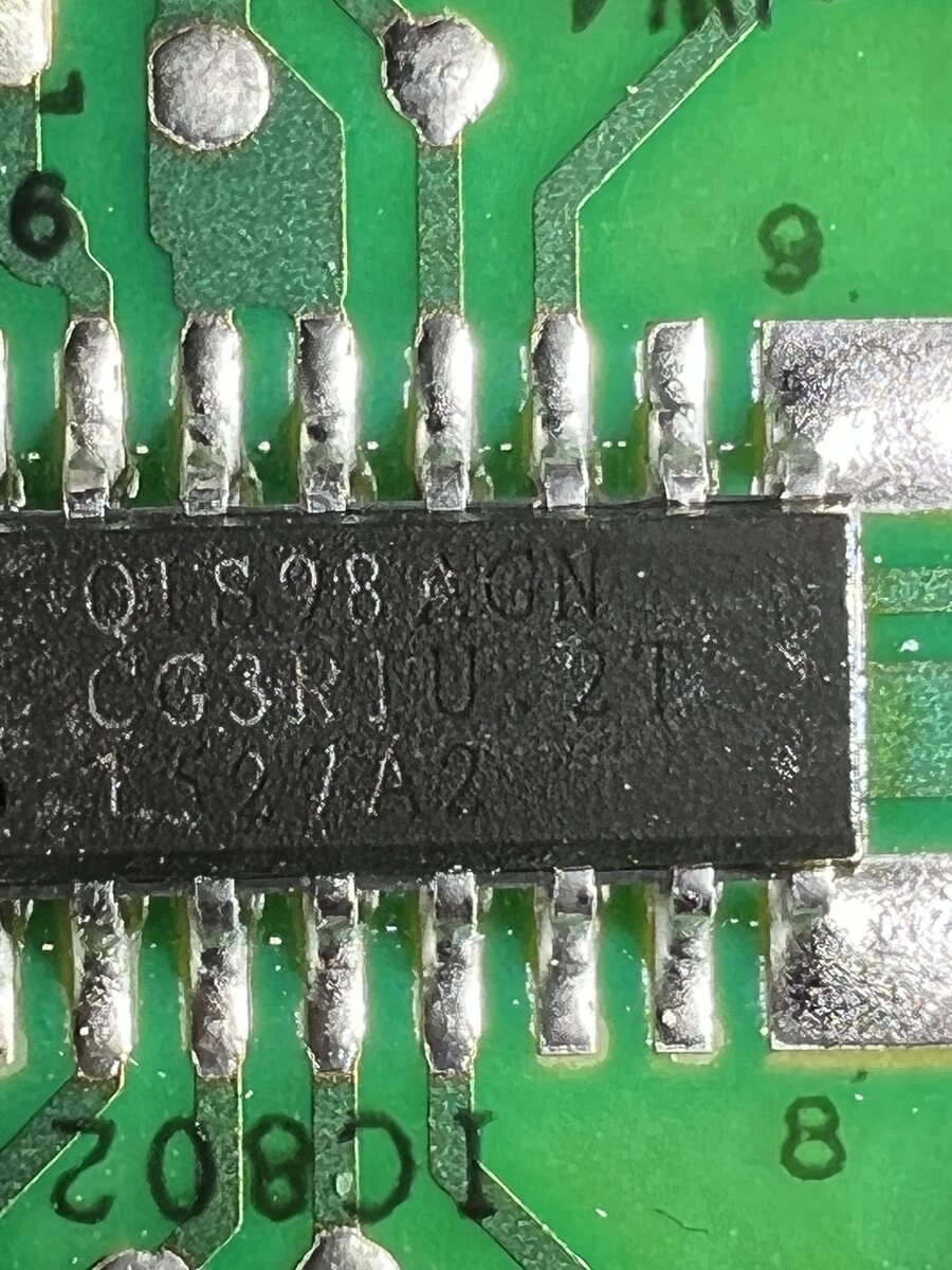

#6892437
welchen aufdruck haben die beiden ic s aus bild 0127?
Die LEDs leuchten aber wenn sie Signal bekommen schon noch richtig
(Heller)?
Wenn das dein aktuelles bild der LEDs ist und die nicht mehr
heller/gleichmäßiger werden kannste alles zusammen bauen und raus
stehlen für den nächsten schrott Sammler ( falls es so was bei dir
gibt).
Dann bleibt dir nur ein komplett umbau.
OP #6892447
Wenn ein Signal anliegt werden sie ganz normal hell, auch komplett
homogen. Laut den anderen Forenbeiträgen soll wohl BenQ auch bestätigt
haben, dass es die Zuverlässigkeit nicht beeinflusst. Verifizieren kann
ich das leider nicht, da der Support bei mir immer ziemlich schnell
gesagt hat, dass außerhalb der Garantie nichts zu machen ist.
Die Bezeichnung der ICs kann ich leider erst etwas später nachreichen.
OP #6892705
Wenn er der Monitor angeschaltet ist liegt an BL_ON 3,3V an und wenn
ausgeschaltet sind es 0V, da schaut soweit also alles gut aus. Auch die
anderen Spannungen am Kabel zum Mainboard entsprechen denen die in dem
Dokument angegeben sind.
Ich habe auch gleich die Spannung gemessen die vom Netzteil zum
Backlight geschickt wird. Wenn der Monitor angeschaltet ist sind es ca.
80V jedoch bleibt das auch wenn er ausgeschalten ist noch bei 30V. Ist
das normal, denn ich hätte eigentlich gedacht, dass das auch auf 0V
runtergehen müsste.
(Firma: matzetronics) #6892723
Fabian D. schrieb:
> Ist
> runtergehen müsste.
Da der Monitor kein eigenes Standby Netzteil hat, bleibt den Jungs nur,
das Hauptnetzteil, wenn auch reduziert, weiter laufen zu lassen. Kann
also nicht auf Null gehen, sonst könnte man ihn nicht mit Drückerchen
oder Videosignal starten. Normalerweise sollte eben der PWM Chip für die
LED total abschalten, wenn er kein BL_ON Signal bekommt.
Q80 ist die Leistungsstufe für die LED.

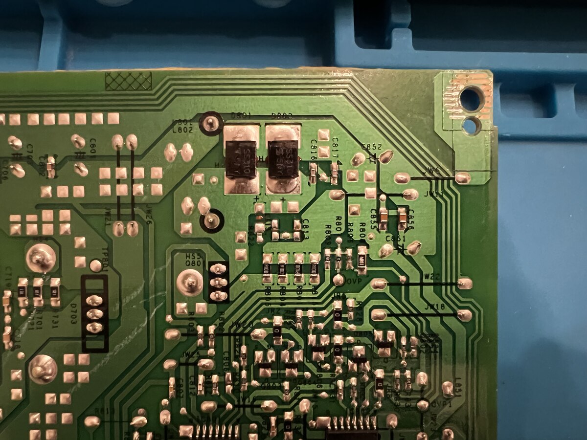

(Firma: matzetronics) #6893013
Fabian D. schrieb:
> Versteh ich das dann richtig, dass das Netzteil mit großer
> Wahrscheinlichkeit nicht für den Fehler verantwortlich ist
Jedenfalls ist das Netzteil bei diesem Monitor nie ganz aus, wenn man
nicht den Netzstecker zieht. Viele Hersteller lösen das mit einem
kleinen extra Netzteil, das o.a. 'Standby Netzteil', aber BenQ tut das
nicht. Sie setzen das Hauptnetzteil auf Sparflamme, es läuft aber
weiter.
Ich habe hier einen 24" von BenQ, schalte aber sowieso immer die ganze
Rechnerleiste aus, wenn ich die Kiste nicht benutze.
Fabian D. schrieb:
> die LEDs selbst?
Die LED selber sinds sicher nicht, die leuchten eben, wenn sie Strom
bekommen. Die PWM Regelung sollte komplett abschalten im Standby, und
das tut sie nicht. Q80 und die Drossel daneben bilden vermutlich einen
Step-Up (Boost) Konverter. Der Boost wird zwar abgeschaltet, aber die
Versorgung anscheinend nicht.

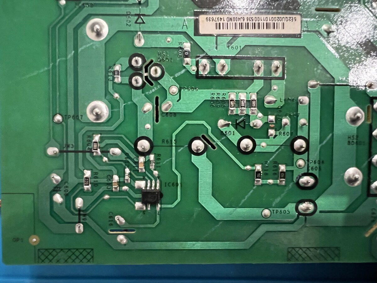

OP #6893855
Habe jetzt nochmal im Bereich um Q80 gesucht ob ich dort irgendeinen
Fehler finden kann, leider ohne Erfolg. Werde ihn deshalb jetzt wohl
doch wieder zusammenbauen und damit leben, da ich sonst keine Idee mehr
hätte, welches Teil den Fehler verursachen könnte.
Trotzdem vielen, vielen Dank für die Hilfe und Ratschläge.
