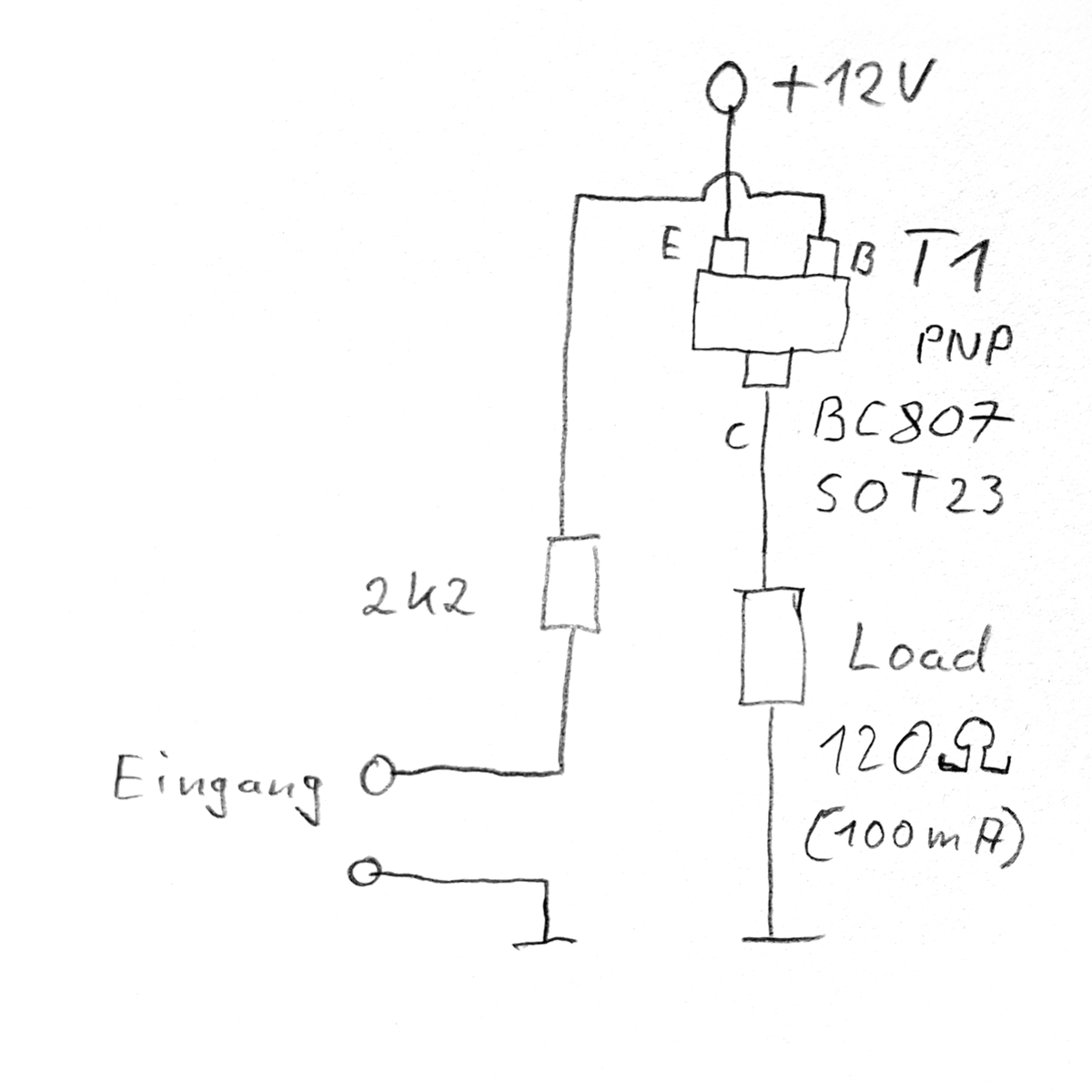

Michael M. schrieb:
> Man kann das mit einem PNP-Transistor im SOT23 Package ganz klein
> aufbauen. Am Eingang wird das Schaltsignal angeschlossen. Im Bedarfsfall
> kann noch ein Pull-up Widerstand (47k / 0805) vom Eingang nach Plus 12V
> geschaltet werden.
so wäre das ein Traum. Nur das Schaltsignal ist "-" - weil da +12 Volt
steht?

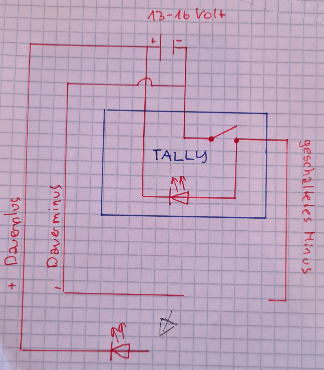

Gast #6897280
Danke dir für deine Geduld. Ich habe versucht das zu skizzieren (bitte
um Nachsicht, ich bin auch bei technischen Zeichnungen ein Laie) :-)
Das Tally ist so vorhanden. Der Schalter löst mit einem optischen Sensor
aus  und bringt die interne LED zum leuchten.
Ich möchte das Dauerplus und Dauerminus dazu verwenden weitere LEDs zum
Leuchten zu bringen. Die Spannung was aus dem Tally rauskommt bricht
leider schon bei 20mA Belastung ziemlich zusammen.
Ich hoffe dass es langsam verständlich wird - auch im Erklären bin ich
ein Laie wie man merken dürfte :-(
Gast #6897301
Du hast die LEDs falsch herum gezeichnet. ich hoffe dir ist klar, dass
LEDs mit einem Vorwiderstand oder einer anderen Strom-begrenzenden
Schaltung betrieben werden müssen.
                       +----------+-------------------o +13V
                10kΩ  |~|         |
                      |_|         |
                       |      S   |
             4,7Ω      |    |-----+
Ausgang o---[===]------+----|>
Shelly                  G   |-----------[===]---|>|---o GND (-)
                              D              LED
Du brauchst als Transistor einen P-Channel MOSFET, der ausreichend viel
Ampere verträgt. Ich würde mal einen IRF9Z34 versuchen.
Siehe dazu
http://stefanfrings.de/mikrocontroller_buch/Einstieg%20in%20die%20Elektronik%20mit%20Mikrocontrollern%20-%20Band%202.pdf
Kapitel 2.2.2
