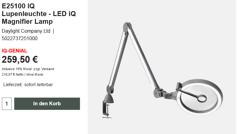

Hallo zusammen! Ich habe diese Lupen-Leuchte vor einiger Zeit hier auf
dem Sperrmüll gefunden.Und mich über deren ekelhaftes Licht gewundert.
Wo doch "Warmweiß" draufsteht. Sagt ein Bekannter ich soll die Digicam
draufhalten, und dass die nicht explodiert ist wundert mich. Da ging das
auf dem Monitor zu, blink blink flatter flatter, das Bild war nicht zu
beruhigen,                unglaublich.Das Netzteil hat gefehlt, es ist
jetzt ein normales 13,5V / 0,8A -Netzteil dran.An was liegt es dass die
Leuchte so flackert? Weiß jemand was?

Herzlichen Glückwunsch - du hast die Tücken der Abtastung eines Signals
kennen gelernt.
Dein Leuchtmittel wird nicht mit Gleichstrom betrieben.
In manchen Western Filmen sieht es bei den Planenwagen manchmal auch so
aus, als ob sich die Räder rückwärts drehen.
(Unterabtastung -> Aliasing)

Da liegt die Vermutung nahe das sie kaputt ist.
Und falls doch nicht kaputt aber ganz simpel Leuchtdiodenreihen
antiparallel geschaltet sind anstelle eines vernünftigen
Konstantstromnetzteils pulsiert, eher blitzt, das Licht mit 100 Hz. Wenn
die Kamera nicht exakt mit den halben 50 Hz Framerate, und das wird sie
nie tun, gibt es bei kurzer Belichtungszeit diese Flackern auf dem
Bildschirm. Mit langer Belichtungszeit sollte das verschwinden.
Wichtiger ist die eigene Wahrnehmung. Schau mal die Lampe aus dem
Augenwinkel an und bewege dabei den Kopf. Wenn du jetzt sogar selbst
flackern siehst, schmeiß sie wieder in den Sperrmüll.

Du hast jetzt selbst nachgewiesen, dass wenn man das Abtasttheorem
verletzt, dass dann Mist raus kommt. 😀 Stichwort: Aliasing. Wie bei den
Wagenrädern in alten Western, dir rückwärts zu laufen scheinen.
Zur Erklärung:
Die Lampe hat einen geschalteten Stromregler drin - Schaltnetzteil. Das
schaltet mit einer gewissen größeren Frequenz die LED ein und aus. Die
Kamera nimmt Bilder auf mit einer festen Abtastfrequenz, z.B. 25Hz oder
30Hz oder was auch immer. Und das noch ggf. mit sehr kurzer
Belichtungszeit.
Die beiden Frequenzen sind gegeneinander frei laufend und passen nicht
zusammen.
Ich nehme mal an, mit dem Auge ist nichts auffällig. Das ist a) analog
(nicht abtastend) und b) zu träge, um die Wechsel bzw. das Flimmern zu
erfassen.
Wenn du das Licht zur Beleuchtung einer Videoszene verwenden willst,
dann musst du dir eine Lichtquelle besorgen, die Gleichlicht abgibt.

Die Lupenleuchte kenne ich. Wenn ich deine (etwas schleierhaften)
Ausführungen richtig deute meinst Du das Flackern bei Videoaufnahmen,
richtig? Das dürfte daher kommen, weil LEDs typischerweise per
niederfrequenter PWM (<1kHz) gedimmt werden. Wenn diese PWM ein
Vielfaches der Bildwiederholrate ist, kann es zu diesen
Pumperscheinungen kommen. Stelle mal die Helligkeit per Taster auf 100%
und teste nochmals.

Jetzt hab ich's begriffen, es liegt an der eingebauten Dimmung.Nämlich
man kann da wählen wie hell die Lampe sein soll. Also ganz hell ist echt
ekelhaft, erst recht nachts, da lasse ich die Lampe aus. Und diese
Regelung ist die PWM.Blindes Huhn hat Korn gefunden, Dein "gedimmt
werden" war's.Ohne PWM bzw. Dimmung wäre dann das Flackern weg. Ob ich
das will, weiß nicht.Auf jeden Fall bin ich jetzt wieder mal viel
schlauer geworden, danke an Alle.

Das Original-Netzteil ist übrigens tatsächlich 13.5V, 0.75A. Ganz
normales SNT, da wird schon eine stabile normale Gleichspannung
rauskommen. Das Flackern kommt durch die Helligkeitssteuerung. Warum die
13.5V gewählt haben kann man nur vermuten: ich denke die haben immer 3
weiße LEDs in Reihe und dann festgestellt, dass bei einem normalen 12V
Netzteil insbesondere in der Serie mit entsprechender Parameterstreuung
etwas wenig Hub für die Stromregelung bleibt.
