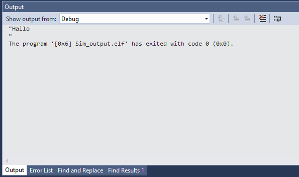

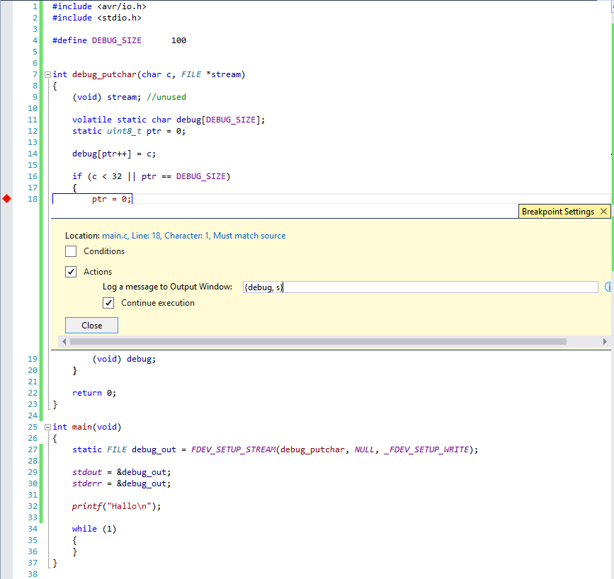

#6894450
Hatte da mal was im Internet gefunden, siehe main.c
Der String in printf() muss mit \n oder \r abgeschlossen werden.
Und bei ptr = 0; muss ein Breakpoint hinzugefügt werden,
siehe Sim_output.PNG.
{debug, s} muss händisch eingetragen werden.
Ausgabe erfolgt im "Output" Fenster:
"Show output from: Debug"
