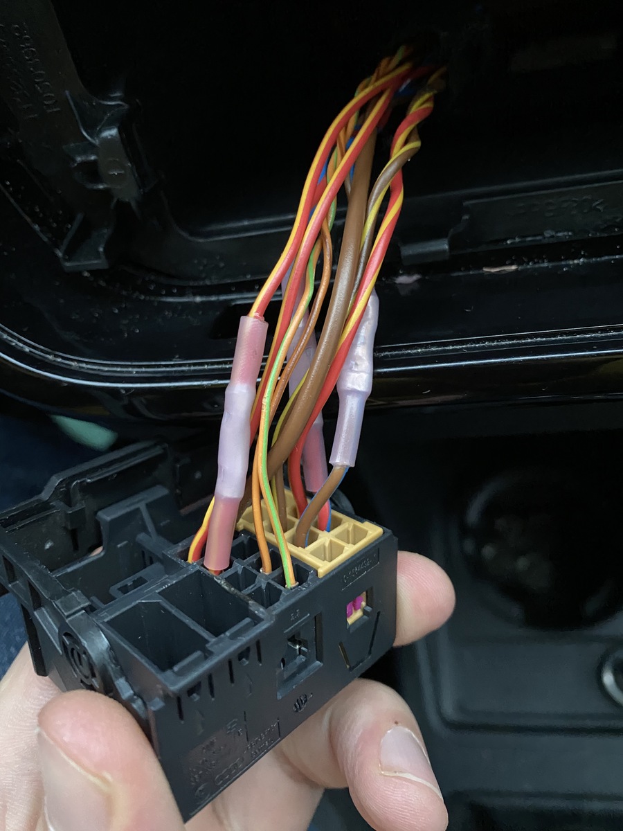

Bei meinem Vw Up hatte ich kurz nach dem Kauf (Gebrauchtwagen)
einen Subwoofer eingebaut und ihn mit unter, mittels
Einschneidverbindern
an einigen Kabeln am Radio verbunden.
Mir wurde dann nach kurzer Zeit klar, dass diese Kabelverbindung nicht
gerade die beste ist.
Auf jeden Fall hab ich dann am Ende doch den Subwoofer wieder ausgebaut,
weil mir die ganze Montage
zu heikel war.
Die Kabel am Radio habe ich dann wieder geflickt. Meine Frage ist nun,
ob die Verbindung so ausreichend ist?Ich hab immer wieder schiss, dass
da irgendwie
ein Kabelbrand entstehen kann. Würde die Sicherung auslösen, wenn die
Verbindung nicht richtig wäre?
Die Anlage ist jetzt wieder komplett die Standard Anlage.
Vielen Dank für eine Antwort

Das sieht nach Löt- / Schrumpfverbindern aus. Wenn die hinreichend
erwärmt wurden, sollten die kein Problem machen. Selbst wenn die Leitung
bricht, Deine Konstruktion ist mechanisch etwas unglücklich, würde ich
keine ernsthaften Folgen befürchten.
Gut so, bitte dabei belassen!

Nein. Nur wenn du völlig falsch plus mit Masse verbunden hättest oder
so.
Tja, mit Quetschverbindern der billigen Sorte. Es ist schwer, die
ordentlich zu verpressen. Wenn man die Kabel wieder rausziehen kann, mit
guter Kraft aber nicht so viel dass die Kupferleitung reisst, war es
nicht ordentlich verpresst.

Eine Quetschung sehe ich auf den Bildern nicht, glaube eher, dass das
Lötverbinder sind:
https://www.pollin.de/p/loetverbinder-10-stueck-0-5-1-5-mm2-452648
So kurz hinter dem Stecker natürlich eine mechanische Belastung der
Kabel, die gut gehen kann, aber nicht muß.

Der grösste Murks entsteht mit diesen "Litzenspaltern", nicht
verwenden!
Aber sonst sieht das ganz ordentlich aus...
Sind unter der Hülle Rundsteckverbinder oder wie sind die Drähte
verbunden?
Sieht man nicht so genau...
Wohl kaum, denn eine schlechte Verbindung erzeugt viel Hitze wegen
erhöhtem Übergangswiderstand,
die Sicherung braucht aber einen Überstrom...

Es sind Quetschverbinder, die einen Schrumpfschlauch schon integriert
haben. Da ist wohl auch ein Kleber drin, finde ich eine super Lösung.
Bei den farbigen aus dem Baumarkt bin ich mir nie so sicher.
Auf die mechanische Belastung bin ich nicht gekommen, dann werde ich da
nochmal ein längeres Kabel einsetzten.
Ich gehe jetzt mal davon aus, dass da nichts brennen wird. Ich hab aber
das Gefühl, dass die Kabel schon immer knapp bemessen sind und wenn man
dann
Verbindet einsetzt, dass dann der Querschnitt nicht mehr ausreicht.

Wenn Du mit Stossverbindern und passender Quetschzange (für Industrie)
die Abzweigungen herstellst, dann hast Du einerseits eine gute
Verbindung und andererseits keine Querschnittminderung - im
Gegensatz von den "Stromklauschneidverbindern"...
Außerdem lassen sich damit sehr gut Abzeigungen in Kabelbäumen
