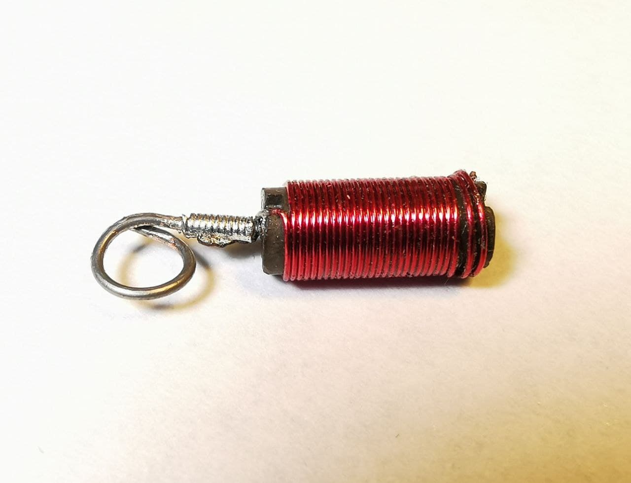

Ich bin auf der Such nach einem Bauteil. (1. Bild)

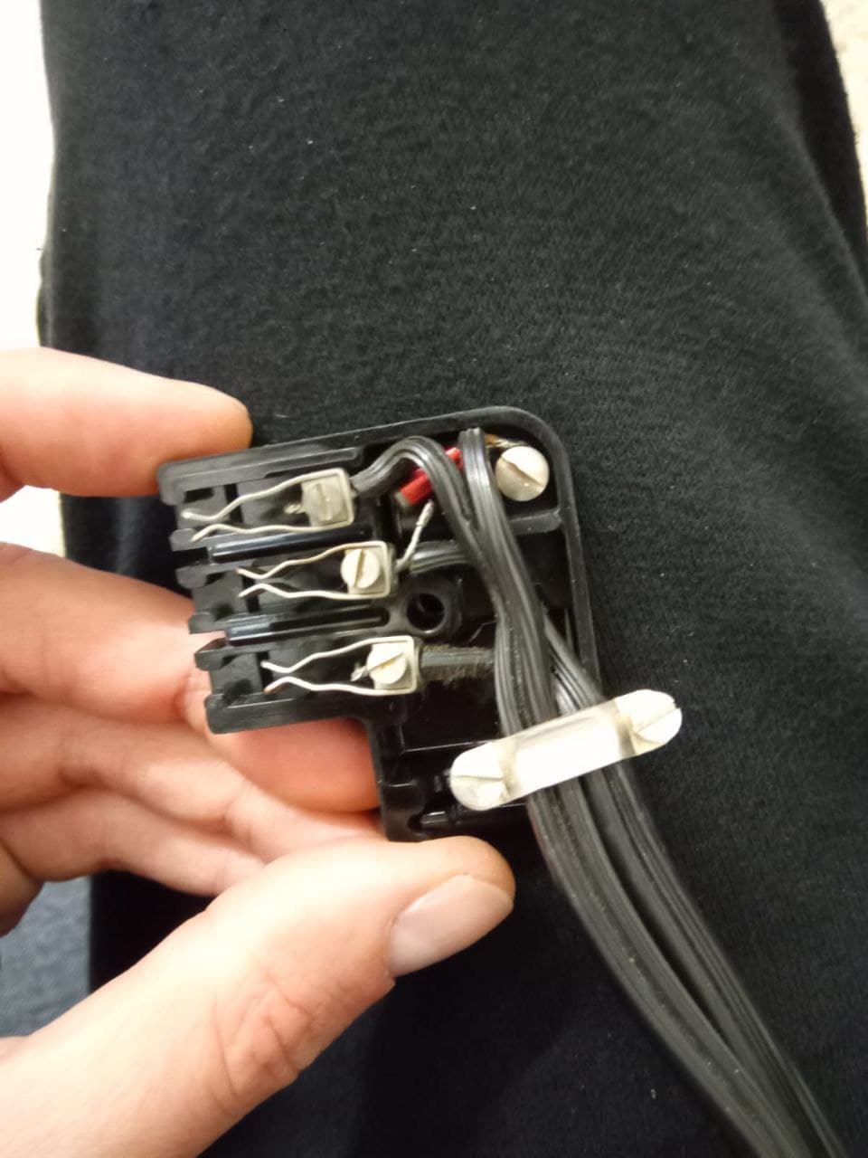

Diese stammt aus einem Fußschalter einer Nähmaschine, bzw. befand sich
dort im Stecker, den man in die Nähmaschine steckt. (2. Bild)
Es hat jemand anderes versucht diesen Fußschalter/Stecker zu reparieren
und dabei ist von dem gesuchten Bauteil (am Bild, der rechten Seite) ein
dünner Leitungsdraht abgebrochen.

Mein Frage daher:
Kann mir jemand sagen, was das für ein Bauteil ist?
Und wo man dieses ggf. bekommen könnte?
OP #6893454
H. H. schrieb:
> Funkentstördrossel.
Vielen Dank. Das war ja einen Antwort in annähernd Lichtgeschwindigkeit.
Gibt es einen Möglichkeit die technischen Daten der Drossel heraus zu
finden?
Ein Multimeter wäre zwar vorhanden. Allerdings konnte ich weder mit dem
Durchgangsprüfer etwas messen, entsprechend auch keinen Widerstand.
Meine Vermutung wäre, daß der Kontakt auf der rechten Seite nach einem
Lötversuch (nicht von mir) scheinbar mit dem Kunststoff zu geschmolzen
wurde.
#6893461
Stefan M. schrieb:
> ein dünner Leitungsdraht abgebrochen.
kann man wieder anlöten.
Ist denn außer der (für Tests entbehrlichen) Entstör-Drossel noch
weiteres kaputt?
Die Drossel kannst du für erste Versuche erst mal mit einem Stückchen
DRaht überbrücken.
Meine Vermutung wäre, dass durch das Anziehen der Schraube der eine
Kontakt abgerissen wurde. Die Löterei wird dann der Reparaturversuch
gewesen sein.
Für die Funktion dürfte es reichen, am Spulenende wieder einen Draht
anzulöten (vorher Lack entfernen). Auf eine Spulenwindung kommt es nicht
an.
OP #6893474
Wegstaben V. schrieb:
Ich habe so eben herausgefunden, daß der Draht scheinbar am Spulenende
angebracht war. Ist das korrekt?

Nach meinem Wissensstand hatte sich lediglich ein Kabel im Stecker
gelöst. Und beim Reparaturversuch, respektive das Kabel wieder an zu
löten ist dann dann der Draht an der Drossel abgebrochen. Insofern ist
ansonsten nichts mehr kaputt.
> an.
Vielen Dank!! :-)
