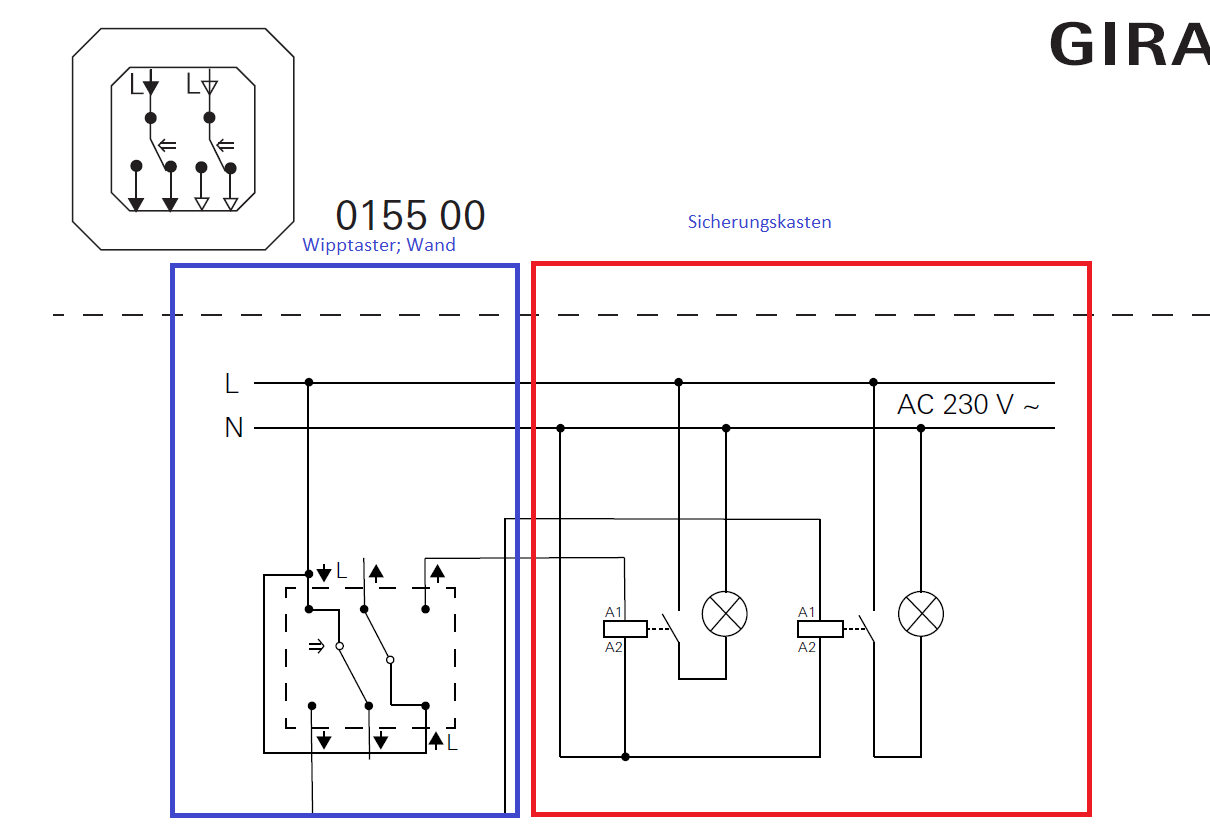

ich würde gerne eine neue Klingel bei mir anschließen.
Ist-Zustand: Klingel Kabellos mit Knopfzelle
Soll-Zustand: Klingel mit Kabel, da die neue Klingel Video,
Gegensprechfunktion etc. haben soll. Alles was es da Kabellos gibt hält
der Akku/Batterie nicht lange und will ich daher nicht.
Nun habe ich im Haus, direkt gegenüber von dort wo die Klingel außen hin
soll einen 2-Fach Wechseltaster. Gemäß Anschlussbild (s. anbei) ist
lediglich der "L" an diesem Wechseltaster angeschlossen.
Wenn ich den Taster gedrückt halte, kann ich an dem N, der ebenfalls
hinter der Dose liegt (aber nirgends angeschlossen ist) 230V messen -
logisch, die liegen dann an dem Relais an.
Meine Frage: Ist es mir bei der Installation überhaupt möglich, diese
Verkabelung zu nutzen, um eine Klingel mit Netzteil (230V AC->24V
DC)anzuschließen?
In Meinen Augen nicht, da der "N" ja an der Sekundärseite des Relais
angeschlossen ist...Das wäre sehr doof :-/
Gruß Simon

Gast #6893584
simon schrieb:
> da an meinem Wandtaster lediglich der N liegt, der auf das Relais geführt
> wird
Jetzt wird glaube ich Licht. Dein Schaltbild stimmt, deine Beschreibung
jedoch nicht. Die Leitung am A1 des linken Relais ist entgegen deiner
Beschreibung kein N, sondern liegt über die Relaisspule nur auf dem
Potential von N. Das sind zwei verschiedene Dinge!
Das musst du jetzt aber nochmal aufklären: Liegt da ein zusätzlicher,
echter N in/hinter der Dose (die fehlt dann im Schaltbild) oder meinst
du wieder die Leitung zum Relais?
Gast #6893591
Alle guten Dinge sind drei:
Du kannst beide Relais zusammenschalten, dann wäre eine Leitung frei.
Wenn die Lampen getrennt schalbar sein sollen, Relais mit Schaltfolge
einbauen. Eltako hat sowas.
Gast #6893593
ich³ schrieb:
>> wird
genau so ist es.
ich³ schrieb:
ich habe wieder die Leitung zum Relais gemeint - sorry für die schlechte
Ausdrucksweise.
Da ich nun keinen N habe, ist es mir also auch nicht möglich ein Nezteil
anzuschließen was eine Klingel versorgen kann.
Was mach ich denn jetzt? ^^

Gast #6893841
Kommando zurück: Am Stromstoß-Taster in der Wand habe ich ebenfalls den
blauen Leiter, als N angeschlossen im Zählerkasten, wird aber am
Stromstoß-Taster nicht verwendet, da dieser nur L1 verwendet.
Somit habe ich doch meinen N, von daher passt^^
Eine einfache Messung mit dem Multimeter von L1 Versorgung
Stromstoß-Taster und dem dort ebenfalls liegenden "N" ergibt 230V, auch
wenn ich den Stromstoß-Taster betätige...das sollte also passen, oder
habe ich noch einen Denkfehler?

Gast #6899349
Ist ja eigentlich schon längst erledigt, deshalb nur der Vollständigkeit
halber:
simon schrieb:
> Ich verstehe die Schaltfolgen nicht so richtig. Es geht doch
> darum, wann die Ausgänge 1 und 2 an dem ES12M geschaltet werden oder?
Ja, steht doch klar in der Anleitung:
https://www.eltako.com/fileadmin/downloads/de/_bedienung/es12m_4875_internet_dtsch.pdf
Beispiel SS1 = Serienschalter 1+1 Schließer mit Schaltfolge 0-1-2-1+2.
Mit jedem Stromstoß geht's eine Postion weiter, auf die Lampen
übertragen wäre das dann "alles aus, nur Lampe 1, nur Lampe 2, Lampe 1 &
2". Andere Schaltfolgen nach Geschmack einstellbar.
Wäre jetzt kein echter N in der Dose aufgetaucht, hätte man damit eine
Leitung zwischen Tasterdose und Sicherungskasten freimachen können.
