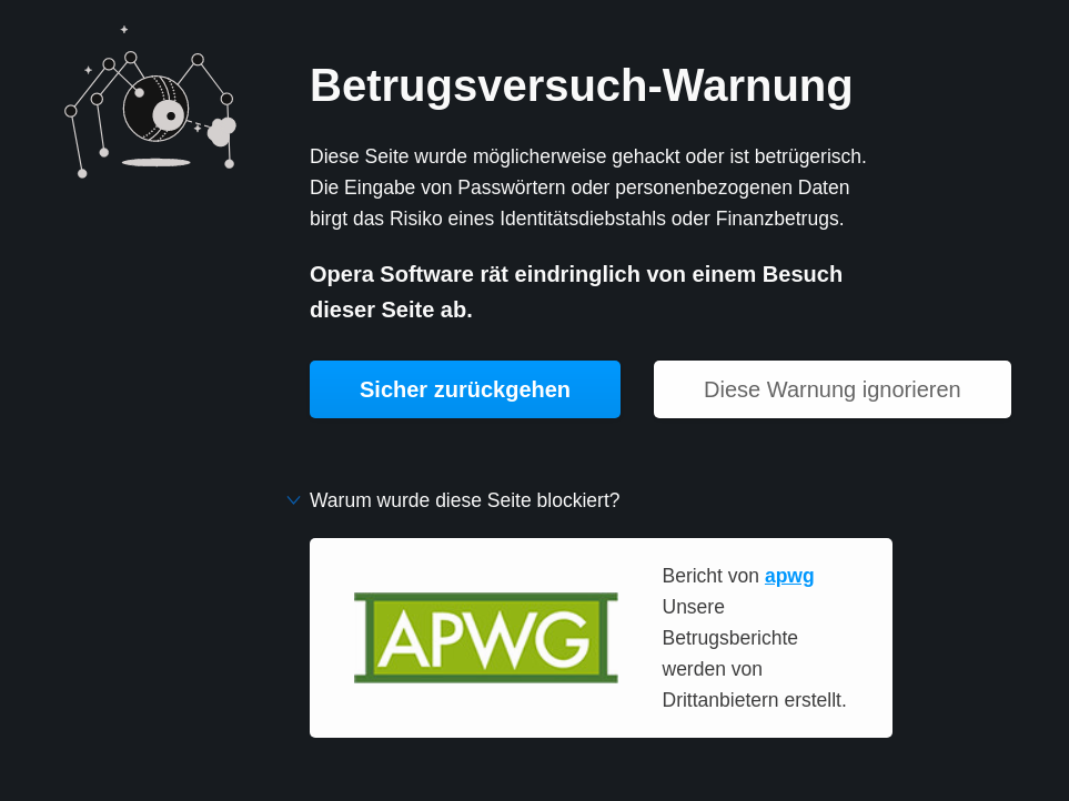

Gestern habe ich Opera neu installiert. Seitdem mault der Browser beim Besuch von vielen Webseiten an irgendwelchen Certifikatsfehlern rum. Teilweise werden Seiten blockiert und ich muss zum weitern Öffnen erst zustimmen. Manche Seiten lassen sich gar nicht öffnen. Welche "Schalter" in den Einstellungen können das verursachen?

Einstellungen -> Erweitert -> Datenschutz & Sicherheit -> "Sicherheit Save Browsing" + "Schütze mich vor bösartigen Websites" Die haben sich dabei allerdings auch etwas gedacht...
Andreas M. schrieb: > Gestern habe ich Opera neu installiert. Einen aktuellen oder irgend ein Uralt-Installationsarchiv was halt noch so rumlag? Und ist auf deinem PC evtl. eine "Internet-Insecurity-Suite" installiert, welche meint per MITM-Attacke TLS-Verbindungen aufbrechen zu müssen?

Andreas M. schrieb: > planeradar.ru/virtualradar/desktop.html# warnt vor Betrugsversuch, Das ist für manche Seiten normal und genau so gemeint, wie es da steht. Lässt sich in Opera abschalten.

Das kommt vom Opera, nicht von der Seite, und hat mit VPN nichts zu tun. Ähnliche Funktionen gibt es in anderen Browsern auch. War der Check im alten Opera abgeschaltet, kam es natürlich nicht.

https://postimg.cc/qzGMFps7 Das ist ein Bild von einer Miniaturansicht aus einem Forum. Hier kommt die Meldung: Ihre Verbindung ist nicht privat. Und ein Button "Neu laden" Geht aber trotzdem nicht. Bei anderen Webseiten kommt man wenigstens noch weiter, wenn man zustimmt.
