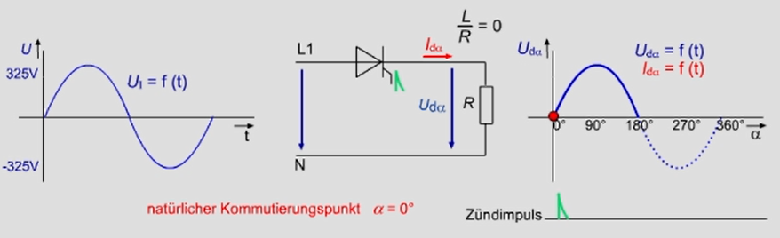

Ich nehme an du hast da einen Triac und willst ihn zu irgend einen
Zeitpunkt zünden um eine Phasenanschnittsteuerung zu realisieren?
Die Dauer des Zündimpulses hängt von der Last ab. Bei einer ohmschen
Last reicht oft 1µs, weil der Laststrom schnell über den Haltestrom
steigt.
Wenn mit Leitzeit einfach die Zeit gemeint ist die der Triac nach dem
Zünden offen ist, dann kannst du das sehr einfach berechnen.
2*Pi = 20ms, eine komplette Periode, 360°, zwei Wellenberge
10ms = eine halbe Periode = ein Wellenberg
180° = 10ms Zündzeitpunkt und der Triac ist dann 0ms lang geöffnet, weil
das ja wieder ein Nulldurchgang ist. Direkt im Nulldurchgang kann man
den Triac nicht zünden.
90° = 5ms Zündzeitpunkt und er ist dann 5ms lang offen
0° = 0ms Zündzeitpunkt und er ist dann auch 0ms lang offen, weil man im
Nulldurchgang eben nicht zünden kann

Vielen Dank für deine ausführliche Antwort.
Aber eigentlich dachte ich sogar das man den Thyristor bzw. Triac auch
für den Steuerwinkel von 0° zünden kann.
Oder etwa nicht?
Das nennt sich doch natürlicher Kommutierungspunkt.

Ich habe an sich alles verstanden. Wenn der Steuerwinkel 0 Grad ist,
dann ist der Thyristor doch für 10ms aktiv?
Direkt bei 0° ist ja bei einer ohmschen Last Strom und Spannung null, da
kann also noch gar kein Strom fließen und wenn du mal auf diesen
Vordruck schaust, da hat dein Lehrer ja auch bei 0° eine 0 bei der
T_leit  - Zeit eingetragen. direkt bei 0° passiert nun mal nichts, er
muss schon etwas über den Nullpunkt drüber sein, sonst fließt ja kein
Strom.

ok, vielen Dank!
