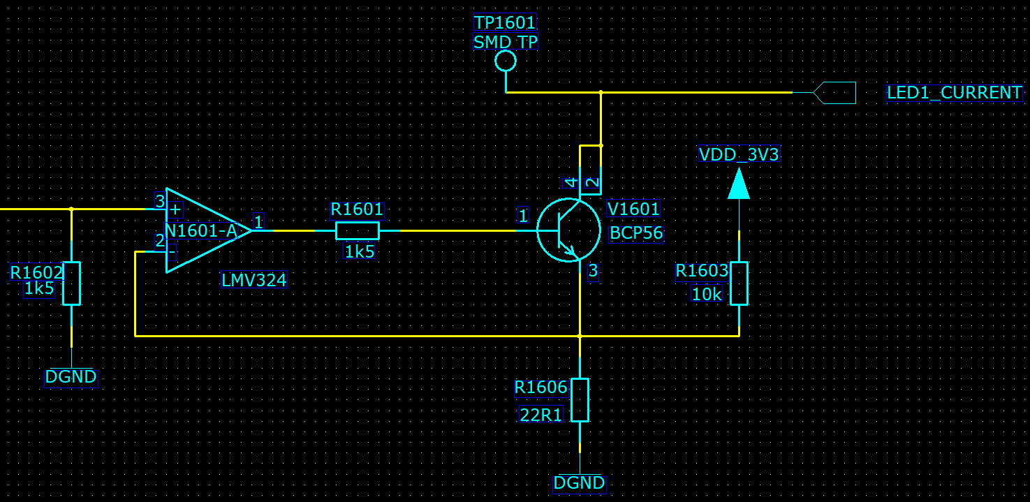

Wenn PWM wirklich ein Problem ist, kannst du den LED Strom doch auch
mittels Transistor regeln. (Im Screenshot ist der DAC nicht enthalten,
der die regelnde Analogspannung an den OpAmp erzeugt.)
