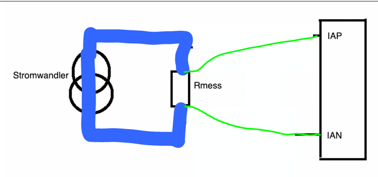

Zwei Wandler hintereinander aus dem Grund, da ich den Messwiderstand
über 1Ω halten möchte. Ich hab gelesen, dass es unter 1Ω zu Problemen
kommen kann, da die Leitungen ja auch geringe Widerstände aufweisen.
Wenn ich nur einen Wandler 250/1A Wandler benutze komme ich auf einen
Shunt von 0,1765Ω
Da: 0,353V / 1A = 0,353Ω.
Die Vorschaltung zum ADE9000 Chip benötigt aber Ω/2, also komme ich auf
0,353Ω.
Meine Frage ist einfach ob ich meine Rechnung richtig aufgestellt habe,
zwecks der Faktoren bei Wandlern in Reihe.
Grüße

Gast #6895050
Ernst R. schrieb:
> Dann werd ich wohl zwei parallel schalten müssen um auf den Wert zu
> kommen.
nimm genau einen Wandler und dahinter einen passenden Messwiderstand.
wenn du Bedenken wegen der Leitungsheidestände hat dann Betreiber den
messwiderstand in vierleitertechnik. alles, was du dir an
Parallelschaltung und hintereinanderbetrieb zusammenreimst macht es nur
schlechter.
#6895091
Ernst R. schrieb:
> Um den Shunt über 1Ω zu halten möchte ich zwei Stromwandler
> hintereinander schalten
Das ist Quatsch.
Einen Shunt schließt man in Vierleitertechnik an, 2 Anschlüsse zum
Stromtrafo und 2 zum ADC-Eingang. Damit sind Zuleitungswiderstände egal.
Für max 0,35V bei 1A nimm einen 0,33R oder 0,27R Widerstand.
Hier mal ein SMD-Shunt mit Vierleiteranschluß:
https://www.isabellenhuette.de/praezisions-leistungswiderstaende/standardprodukte/smd-montage
https://de.wikipedia.org/wiki/Vierleitermessung

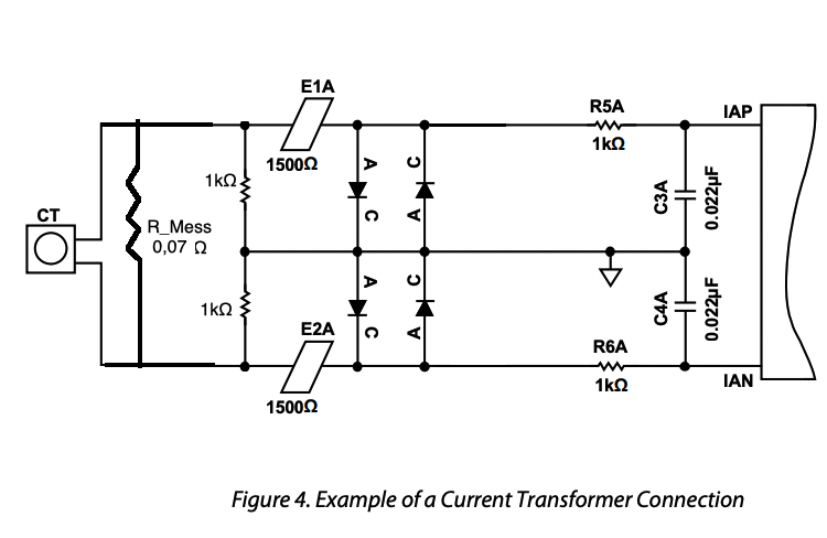

OP #6897033

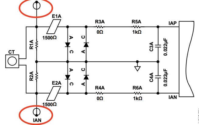

Ich hab doch noch mal eine Frage, da der oben gezeigte Schaltplan wohl
der falsche war.
Was bedeuten die rot eingekreisten Symbole? Weshalb sind die in der
Schaltung genauso beschriftet wie die Eingänge zum Messchip?
Damit würde ich doch die Beschaltung zwischendrin einfach überbrücken?
Danke für eure Hilfe!
(Firma: Raich Gerätebau & Entwicklung) #6897286
Das sind Messpunkte, die dasselbe Potential wie die Eingänge zum
Messchip haben sollen. Die eingezeichneten Schutzdioden sehe ich etwas
kritisch, wenn 353mveff anliegen. Dann sind wir nämlich schon bei rund
500mVp und da leitet so eine Diode schon merklich und verfälscht das
Messergebnis.

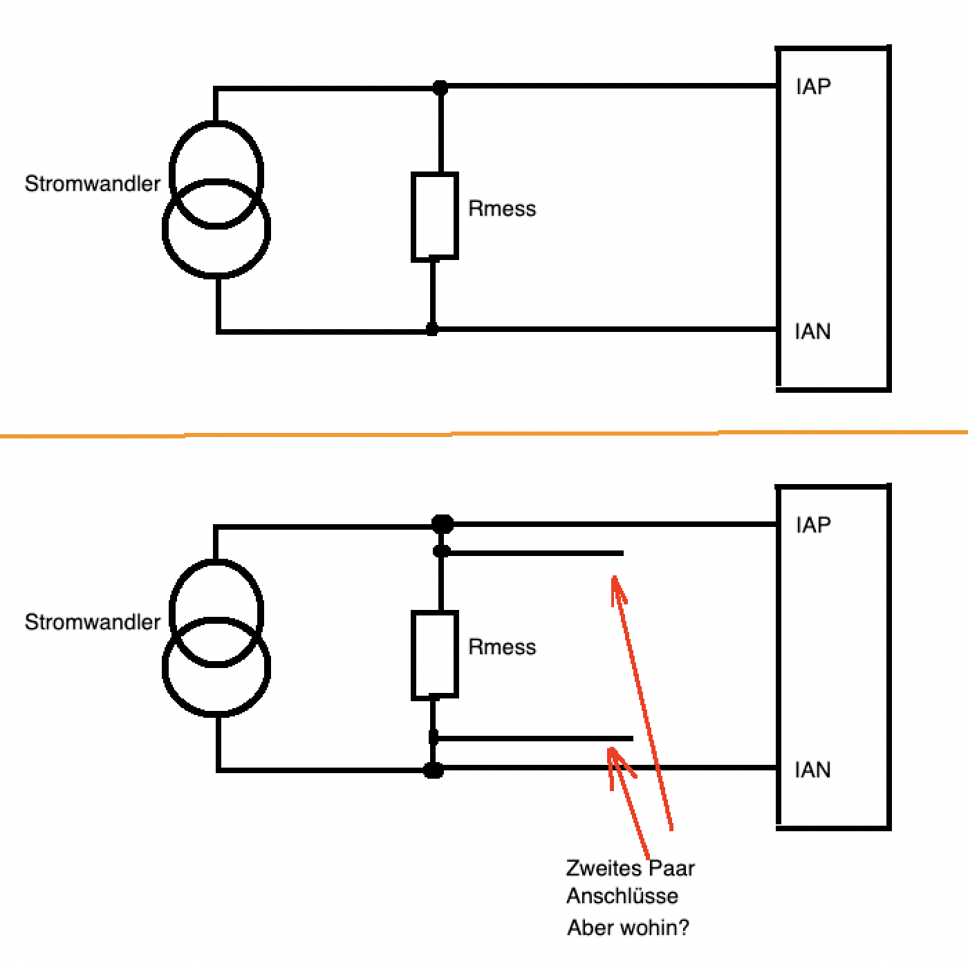

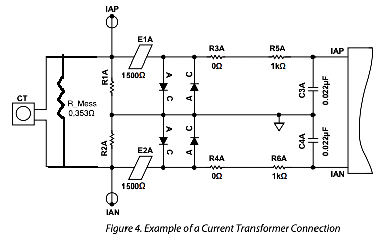

Gast #6897629
Ernst R. schrieb:
> Der Schaltplan zum ADE9000 ist angehangen. Eine Vierleitermessung wird
> hier nicht möglich sein oder?
Wenn du ebenfalls den Shunt-Widerstand auf zwei aufteilst (R1A, R2A) und
in der Mitte Masse anschließt, dann tust du dich mit einem
Vierleiteranschluss tatsächlich schwer. Aber wenn du einen
Vierleiter-Messwiderstand einsetzt und danach für die beiden
Senseleitungen über zwei höherohmige (unkritische) Widerstände den
symmetrischen Massebezug herstellst, dann geht damit problemlos ein
Vierleiteranschluss.
Die Schaltung stammt aus
https://www.analog.com/media/en/technical-documentation/user-guides/EVAL-ADE9000EBZ-UG-1082.pdf
Dort wird empfohlen, dass der maximale Spannungsabfall an einer Diode
unter 500mV gehalten wird. Da zwei Dioden in Serie liegen sollte der
Gesamtspannungsabfall am Messwiderstand danach auf 1V begrenzt werden
(Spitzenwert).
> Messergebnis.
Pro Diode sind es 250 mV (Peak), und die Signalquelle ist hier ja
wirklich niederohmig (weit unter 1 Ohm, der Strom über den Shunt ist im
Peak 1A). Selbst wenn schon ein ganz klein bisschen Strom durch die
Dioden fließen würde, ist das noch nicht dramatisch.

Gast #6897765
Ernst R. schrieb:
> Ich würde ungern die Schaltung verkomplizieren durch diese
> Vierleitermessung (die ich irgendwie auch nicht verstehe).
An der Vierleitermessung ist nichts kompliziertes. Du sorgst nur einfach
dafür, dass
- die Leitungen, über die der zu messende Strom zum Widerstand fließt
und
- die Leitungen, über die du den Spannungsabfall misst
voneinander getrennt sind. Dadurch misst du den Spannungsabfall an den
Leitugnen nicht mit.
Entweder die Leitungs- und Lötwiderstände sind für deine
Genauigkeitsanforderung zu groß: dann ist Vierleitermessung praktisch
unumgänglich.
Oder Leitungs- und Lötwiderstände sind für deine
Genauigkeitsanforderungen kein Problem: dann kannst du bei
Zweileitermessung bleiben.
Baust du eine eigene Schaltung auf oder nimmst du das Eval-Board, aus
dem du den Schaltplan kopiert hast? Im ersten Fall ist es trivial, das
in Vierleitertechnik zu layouten.
(Firma: Raich Gerätebau & Entwicklung) #6897793
Nein, denke es sind doch 500mV peak bei 350mV eff. Aber mit dem Strom
durch die Dioden hast du dennoch recht, dass das nix ausmacht. Die
komischen 1500Ohm E1A, E2A scheinen ja Ferritperlen zu sein, die bei
100MHz dann 1500 Ohm haben. Ist das jetzt wirklich das offizielle Symbol
für Ferritperlen?
Ja, die Shunts würd ich in 4-Leiter Technik ausführen, oder einen
vernünftigeren Strom-Trafo mit höherer Übersetzung kaufen. Bei der
Spannungsmessung kennt ja AD bei den Beispielschaltungen keinen Pardon.
Eine Netzstrippe liegt immer an GND der Schaltung und diese kann somit
unter Netzspannung stehen. Es geht auch anders mit entsprechenden
Schutzwiderständen im MOhm Bereich und man spart sich die
Isolationsstufe und einigen Ärger. Hab vor 3 Jahren ein Projekt mit dem
Chip gemacht, die Messergebnisse waren excellent, das Ding misst
wirklich gut.

ADE9000 benötigt aber einen. Deswegen kannst du an den Senseleitungen
die Schaltung anschließen, die du aus dem Userguide des ADE9000 kopiert
hast. R1A und R2A stellen den benötigten Massebezug her. Sie können aber
problemlos so hochohmig sein, dass der Stromfluss darüber keinen
störenden Einfluss hat (z.b. je 100 Ohm). Insgesamt wird dann als
Shutwiderstand natürlich die Gesamtschaltung der Widerstände wirksam,
die aber von dem niederohmigen Messshunt dominiert wird.

Also im Anhang das obere Schaltbild stellt doch eine ganz normale
Wandlermessung dar.
Unter Vierleitermessung stelle ich mir das untere vor, kann aber nicht
zuordnen wohin die beiden verbliebenen Anschlüsse gehen sollen.
Ich versteh außerdem nicht, wie (sollte das obere das Richtige sein) der
Leitungswiderstand hinfällig wird.
Bzw ich verstehe den unterschied zur vorgegebenen Schaltung aus dem EVAL
Board.
Sorry für die dummen Fragen!
Gast #6899598
Sie werden so angeschlosssen wie im Anhang. Über die blauen Leitungen
fließt der Strom vom Stromwandler (1 A peak). Über die grünen Leitungen
wird der Spannungsabfall am Widerstand gemessen ohne den Spannungsabfall
an den blauen Leitungen mitzumessen. Über die grünen Leitungen fließt
fast kein Strom, deren Widerstand spielt keine Rolle.
Rechts bei IAP und IAN kannst du die Eingangsbeschaltung des EVAL-boards
vom ADE9000 anschließen (mit Schutzdioden, Tiefpassfilter, ...)
Die Widerstände R1A und R2A benötigst du, damit das Signal den
Massebezug für den ADE9000 hat, aber Ihre Werte können recht groß sein
(z.B. je 100 Ohm), so dass fast kein Strom darüber fließt.

Ist meine Zeichnung im Anhang als Vierleitermessung mit beschaltung der
ADE9000 Eingänge nun richtig gedeutet?
Gast #6900891
Ja. und vergiss genau 353mOhm als Wert treffen zu wollen. nimm
irgendeinen Widerstandswert in der Nähe, der einfach zu besorgen ist.
OP #6900942
Danke für die ganze Hilfe von euch!
Nur zu meinem Verständnis: Wenn ich den 0,353Ω Widerstand als
Messwiderstand davor schalte sind R1A und R1B doch parallel zu diesem.
Sollte ich dann Widerstände um die 1000Ω hier einsetzen oder sind die
dann wieder zu groß?
Ansonsten verändert sich der Shunt doch bedingt durch die
Parallelschaltung.
Evtl. hab ich gerade auch einen falschen Gedanken...

Gast #6900961
Ernst R. schrieb:
> ich möchte nur nicht, dass die Spannung zu sehr von der Vorgabe
> abweicht.
und? wie viel weicht die ab, wenn du den 0,353Ohm zwei Widerstände von
100Ohm parallel schaltest? und in welchem Bereich lässt sich der Strom
kalibrieren? warum rechnest du nicht einfach zwischendurch mal selbst?
OP #6900995
Ich rechne selbst.
Edit: Falscher Gedanke.
Korrektur: Es weicht nicht so sehr ab, ich war mir nur nicht sicher ob
die beiden Widerstände tatsächlich eine Parallelschaltung mit dem Shunt
bilden oder wie es sich mit dem Massepunkt verhält.
Aber es ist dann wohl eine Parallelschaltung vom Shunt und den 2x100Ω
Widerständen oder?
Zur Kalibrierung des ADE9000 hab ich ehrlich gesagt noch gar keine
Ahnung. Ich bin gerade mit der Bauteilbeschaffung beschäftigt und hänge
eben an dem Punkt des Shunt.
Und um nicht falsch zu bestellen versuche ich mir hier helfen zu
lassen...

> Ich dachte du willst eine Platine dafür machen. Aber du kannst natürlich
> auch mit einem EVAL board arbeiten. Aber für was soll dann der Arduino
> sein? Fragen über Fragen.
Ich möchte mit dem Arduino die Werte an einen Server senden.
Konfigurieren würde ich den ADE gerne komfortabler über die SPI
Schnittstelle in Verbindung mit der Software. Sollte dies nicht
funktionieren werde ich über den Arduino konfigurieren.
Die EVAL Boards möchte ich nicht verwenden.

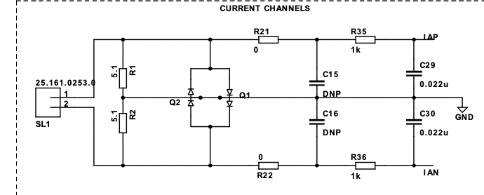

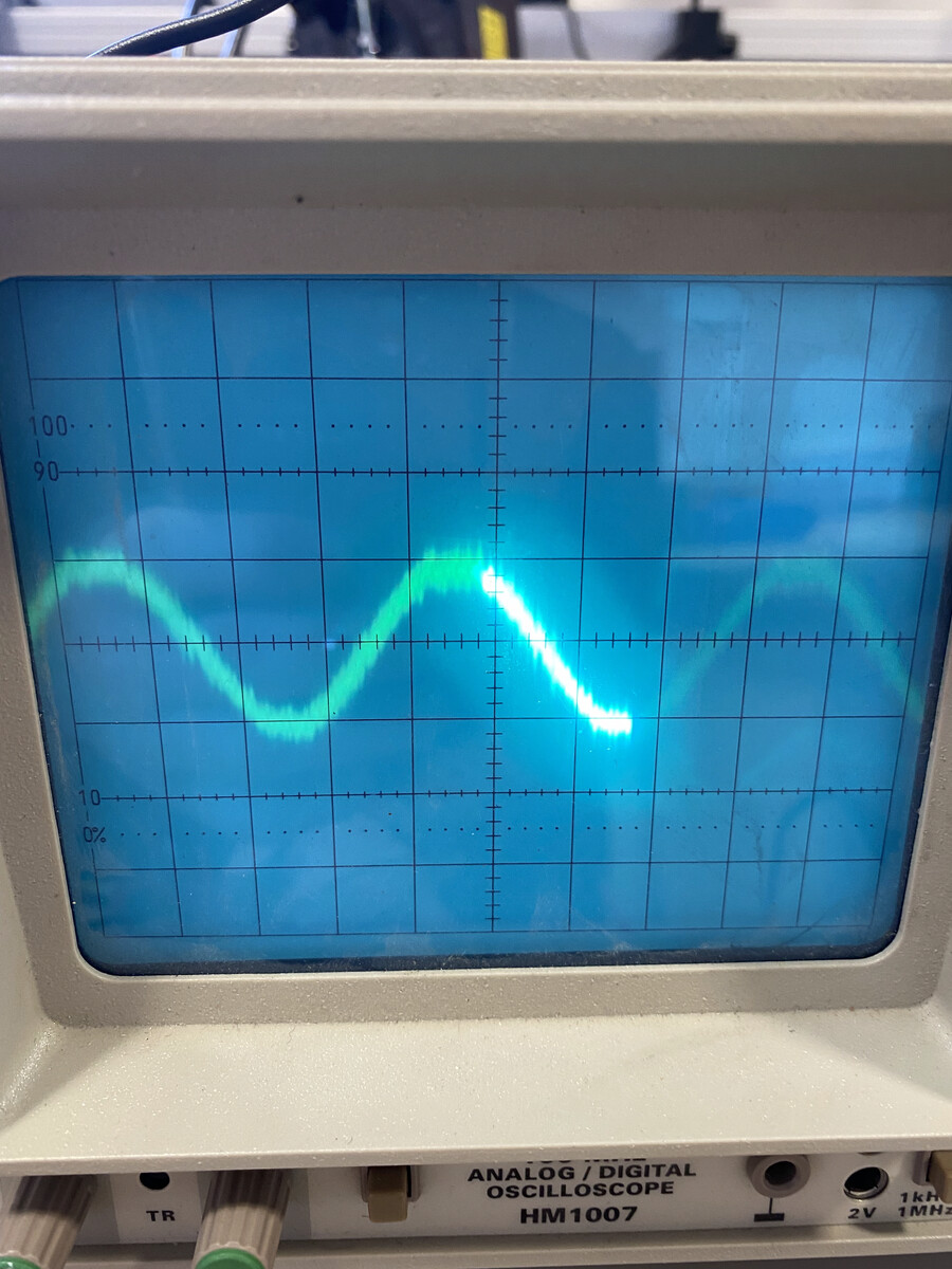

OP #6919292
Kleines Update: Die Bauteile für einen Aufbau auf einem Breadboard sind
geliefert worden und aufgebaut.
Der Spannungspfad gibt mir die gewünschten Werte (gemessen mit
Oszilloskop).
Den Strompfad habe ich wie im angehangenen Schaltbild aufgebaut mit
einem 100/5A Stromwandler, dessen Primäres Kabel ich 10 mal durch
gewickelt habe um auf einen Faktor von 10/5 zu kommen, da mit meine
Spannungsquelle maximal 10A liefern kann.
Bei 1A Primär bekomme ich eine Sinuskurve mit ziemlichen Zacken (Ich
weiß den Fachbegriff nicht), siehe Bild S1. Die abgelesene und mit dem
Multimeter nachgemessene Spannung entspricht aber nicht annährend dem,
was rechnerisch rauskommen sollte.
Bei 5A sieht diese deutlich besser aus.
Allerdings passt hier die gemessene Spannung auch nicht zu der Rechnung.
Siehe Bilder S2 (zusammenhängend).
Laut meiner Rechnung müsste bei 10/5A und 5A primär: 2.5A x 0,07Ω =
0.175V rauskommen.
Um den Leitungswiderstand auszuschließen habe ich den Messwiderstand
testweise auch direkt an den Stromwandler angeschlossen - selbes
Ergebnis.
Übersehe ich irgendwas? -ich komme mir gerade richtig dumm vor.-
Danke!
(Kann ich zuviel angehangene Bilder irgendwie löschen?)

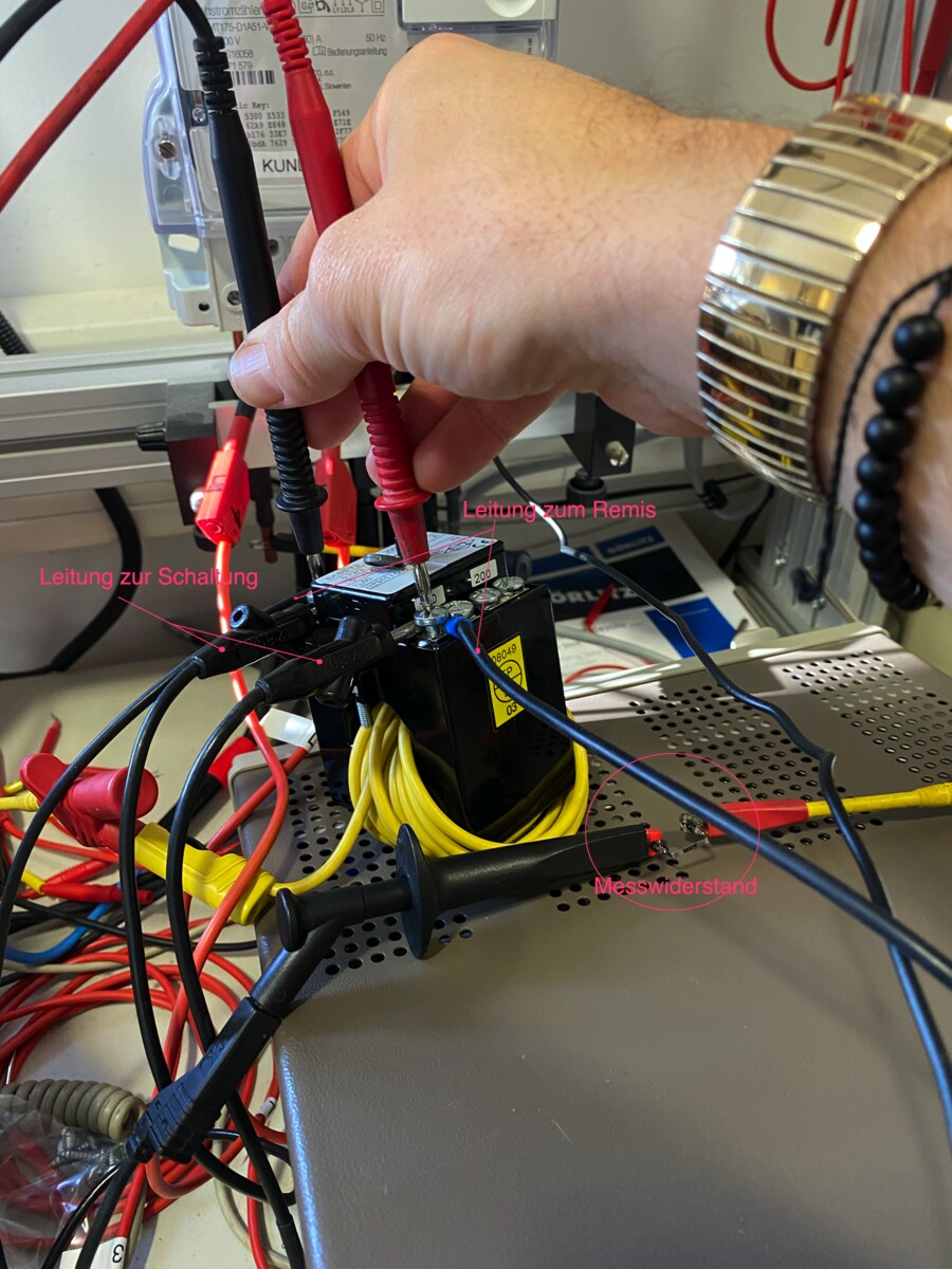

dann zeig doch bitte auch noch ein Foto von deinem Messwiderstand, bei
dem man erkennen kann, dass du ihn tatsächlich in Vierleiteranschluss
betreibst.

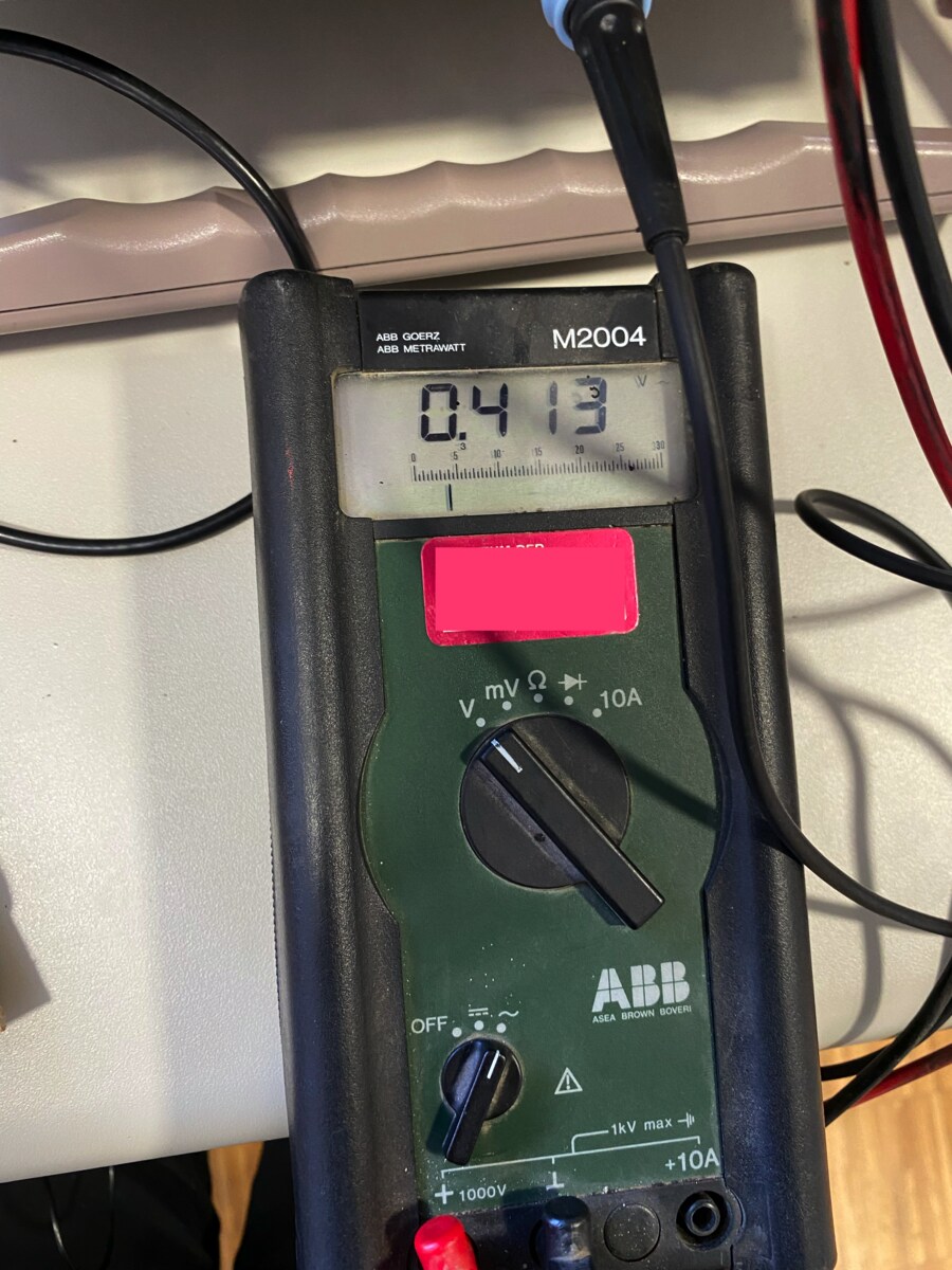

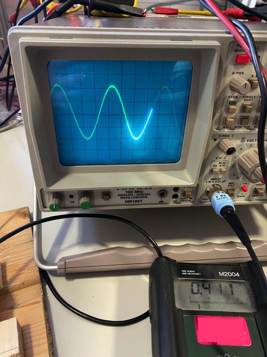

> 0.175V rauskommen.
Im Oszibild S2 wird ja auch ungefähr ein Effektivwert von 150mV
angezeigt, oder? Nur der Messwert vom Multimeter ist grob daneben.
Vielleicht klärst du zuerst mal, wieso die beiden Werte so gar nicht
zueinander passen.
OP #6919398
Achim S. schrieb:
>> Ergebnis.
> betreibst.
>> 0.175V rauskommen.
> zueinander passen.

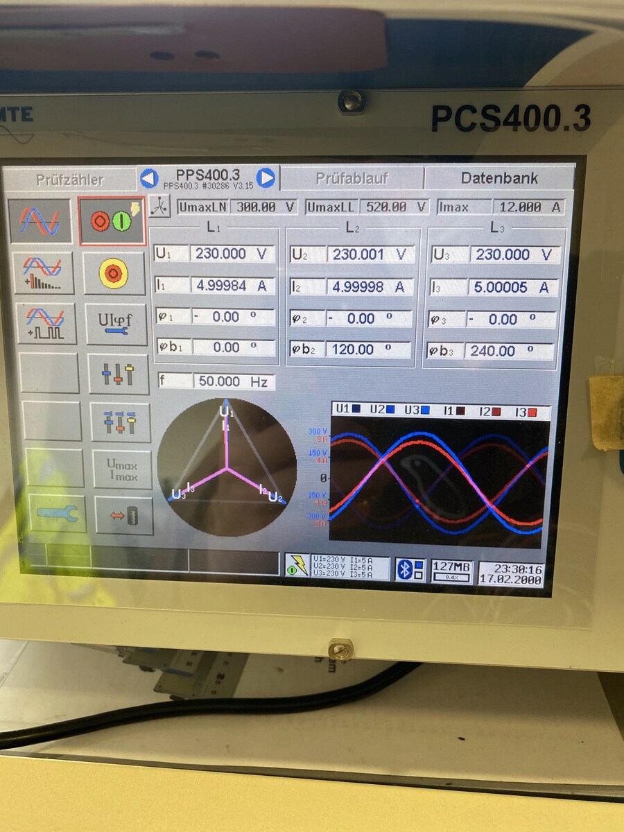

Ich versteh das auch nicht. Wenn ich mit dem Multimeter an der
Spannungsquelle 230V messe zeigt es exakt diese an.
Also ich kann es mir wirklich absolut nicht erklären. Hättest du eine
Idee?
Im Anhang das Bild. Hab es gestern getestet deshalb kann ich gerade kein
Besseres liefern. Ich habe es aber beschriftet.
> Idee?
Wann wurde dein Multimeter zuletzt kalibriert? Woher weißt du, dass es
bei 230V exakt richtig misst und da nicht 2V oder 4V daneben liegt?
Zum Messwiderstand gehen zwei Leitungen. Also ist es eine
Vierleitermessung sondern eine Zweileitermessung und du misst den
Spannungsabfall an den Zuleitungen (und vor allem an deinen Klemmen)
mit. Tja...
OP #6920596
Achim S. schrieb:
>> Idee?
Ich hab an der Spannungsquelle exakt 230V eingestellt. Aber ich werde es
nochmal mit einem anderen Multimeter gegentesten! Ich werde berichten.
> mit. Tja...
Uff du hast recht! Werde ich auch nochmal ändern und testen.
Auf dem Steckbrett wars aber eine, hatte ja die zwei Zuleitungen und die
restliche Schaltung hing direkt am Widerstand.
Danke trotzdem schonmal :)
Gast #6920669
Aber vergleiche die Messgeräte bitte nicht bei 230V. Wenn du schon mit
einem anderen Multimeter gegentesten kannst, dann mach das doch bitte im
interessanten Messbereich um 1V, wo die zur Oszi-Messung anscheinend
widersprüchlichen Werte auftreten. Nicht im Messbereich von ein paar
hundert Volt, wo völlig andere Teiler verwendet werden und völlig andere
Abweichungen auftreten können.
Das Foto sollte genau die Messbedingungen zeigen, die die anscheinend
widersprüchlichen Ergebnisse erzeugen. Nicht irgendwelche anderen
Messbedingungen, die irgendwelche anderen Ergebnisse erzeugen.
Gast #6920854
Achim S. schrieb:
du hast Recht, das war Müll, ich werd das am Montag gegentesten, dann
hab ich wieder Zugang zu den Geräten.
Ich habe mit beiden Schaltungen (Widerstand wie im Schaltbild, sowie
falsche Vierleitermessung mit Widerstand an Stromwandler) die gleichen
Messergebnisse erzielt.
Ich melde mich am Montag! Schöne Feiertage!
