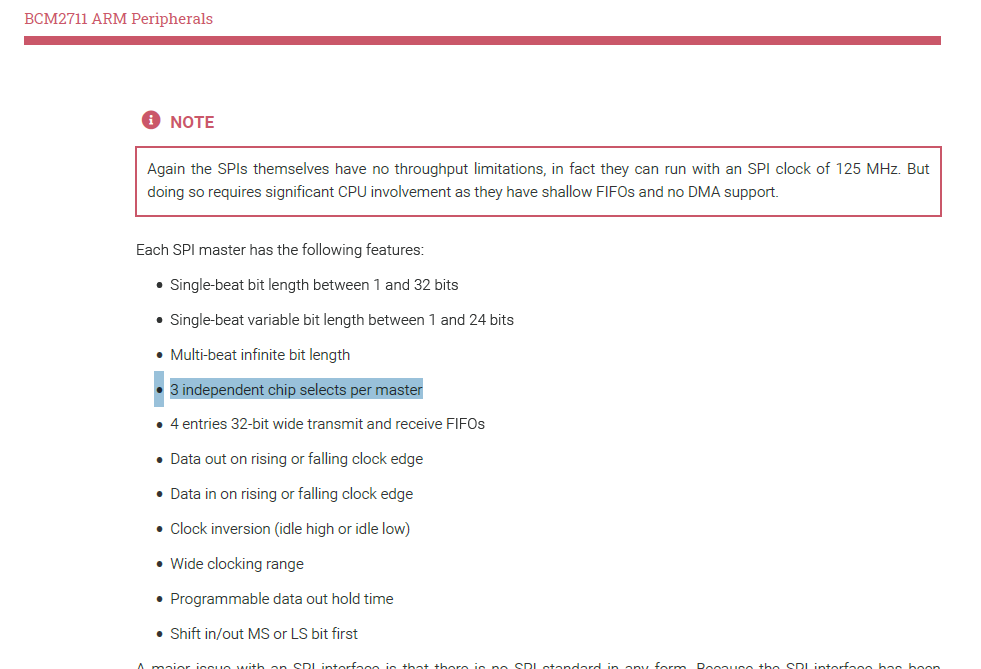

Moderator (Firma: Titel) Persönliche Seite #6895209
weiter weg schrieb:
> Lothar M. schrieb:
>> Du kannst das NICHT auf x-beliebige Pins setzen, weil die SPI-Hardware
>> auf dem Silizium des Controllers an genau diesem Pin angeschlossen ist.
> nur die halbe Wahrheit. Enweder hat der Raspberry gar keine SPI-
> Maschine die auch einen CS bedient
Bei miner Aussage gings um die beliebige Zuordnung von MOSI und MISO.
Das bieten nur ganz wenige Controller. Manche haben noch eine oder zei
Platzierungsalternativen, dann kommt man aber wieder mit anderen
Funktionen in Konflikt.
> Enweder hat der Raspberry gar keine SPI-Maschine die auch einen CS bedient
Weil es da einen DMA-Modus gibt, wo die Hardware den SS# bedient (siehe
https://www.raspberrypi.com/documentation/computers/raspberry-pi.html#chip-selects)
ist es naheliegend, dass in diesem Mode auch nur genau die
vordefinierten SS#-Pins funktionieren.

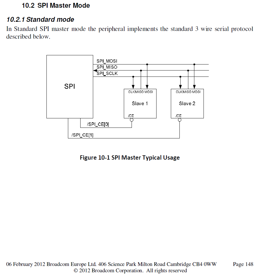

SPI braucht für jeden Busteilnehmer einen eigenen CS. Wie willst du das
mit einem über die Hardware festgelegten CS hinbekommen, wenn mehr als
ein Slave auf dem Bus sitzt?

Der kann dann mit den dedizierten Pins eben nur 2 Slaves ansprechen,
wenn der DMA-Modus verwendet und wie vorgesehen der jeweilige SS# Pin
von der Hardware angesteuert wird.
Wenn du mehr Slaves ansprechen willst, dann darfst du den DMA-Modus und
die zugehörigen SS# Pins nicht verwenden.
Siehe die Dokumente dort:
https://www.raspberrypi.com/documentation/computers/raspberry-pi.html#spi-hardware

Lothar hat es dir schon geschrieben:
Für CS kannst du jeden beliebigen Pin nehmen, nur musst du den selber
steuern (und natürlich verbinden und dabei aufpassen, dass die beiden
nicht gegeneinander steuern).
Für DMA geht das aber nur mit Interrupts, weil DMA unabhängig
von deinen SPI Aufrufen arbeitet.
In Hardware SPI gibt es einen Fehler wie "falsch arbeitet" nicht.
Es gibt verschiedene Modi, die kanst du vorgeben, aber wenn einmal
alles richtig eingestellt ist, gibt es keine falschen Bytes mehr.
Falls doch, liegt es am Aufbau.
