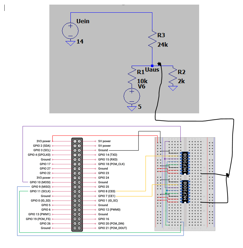

Hallo, ich möchte mit einem AD-Wandler (MCP3008) Spannungen messen und
über SPI auf einen Raspberry PI. Auf diesem ist ein Python Programm
welcher die Spannung anzeigen lässt. Es handelt sich um 15 Spannungen
also habe ich zwei MCP3008. Ein MCP3008 verträgt nur 5V aber ich möchte
auch höhere Spannung anzeigen lassen, daher habe ich Spannungsteiler
aufgesteckt(für jeden Eingang der gleiche). In meinem Beispiel lege ich
14V an einen Spannungsteiler an und es sollen dann 1,7V auf die Eingänge
des MCPs gehen. Jetzt zu meinem Problem. Ein MCP misst die 1,7V perfekt
an allen Eingängen. Der andere nicht der misst 1,9 oder 1,5 also etwas
anderes je nach Eingang aber an keinem der 8 Eingänge richtig obwohl das
Multimeter genau die 1,7V anzeigt. Habe alle Kabel und das Steckbrett
überprüft. Die Software ist für beides MCPs identisch. Habe den MCP
bereits getauscht und auch schon an einer anderen Stelle umgesteckt. Ich
bin mit meinem Latein am Ende. Habe nun noch 100nF Keramikkondensatoren
gekauft die ich an die Versorgung und an alle Eingänge stecken kann.
Mich verwundert der Unterschied zwischen die MCPs obwohl alles gleich
ist.

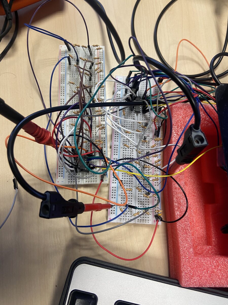

von Basti (Gast)
man wird nicht viel erkennen aber hier
von MaNi (Gast)
Ah, du hast also doch eine Kamera 👍
Doch man sieht einiges.
Hättest du von Anfang an ein Bild davon geschickt, dann hätten dir alle
gesagt dass das so nicht funktionieren kann.
Sorry, aber das ist doch riesen rumgemurkse. Da brauchst du dich nicht
wundern dass du Fahrkarten misst.
Ein Kabelwirrwar mit 300 China Dupond Leitungen wo die Hälfte davon
nicht funktioniert oder einen Wackelkontakt hat.
Bau das vernünftig auf einer Platine auf.
Mach endlich die im Datenblatt vorgeschriebenen Kondensatoren an die
Versorgungsspannung JEDES ADC dran.
Mach an jeden Spannungsteiler noch ein kleines C dran um bisschen gegen
HF zu filtern.
Und dann wird das auch funktionieren.
von Adam P. (adamap)
Ja die Leitungen könnten ja vllt. noch funktionieren,
aber diese Steckboards sind nicht so dolle. Da kann es dir schon
passieren, dass du entweder gar kein Kontakt hast, oder der
Übergangswiderstand jenseits von gut und böse liegt (was deine
unterschiedlichen AD Werte erklären könnte).

von Basti (Gast)
Wie gesagt MCP habe ich getauscht und Plätze auch es war immer der
Software MCP1 falsch habe auch das Kabel zum Raspi getauscht.
Hab ein neues einfacheres Bild nur ein MCP. An den einen Eingang kommen
3,08V und es zeigt mir mit dem richtigen Kabel 3,08V an (MCP2)
Das gelbe Kabel das hier frei ist geht auf CS1 also MCP1 auswählen.
Steck ich das für das andere gelbe Kabel an dann zeigt es mir 2,65V an?
Habe alle Kabel überprüft

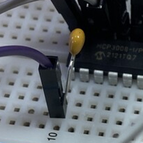

von Lutz (Gast)
Ich kenne den Chip nun überhaupt nicht, aber an dem violetten Kabel an
Pin 1 sollte laut Datenblatt CH0 sein. Als einziger Eingang auf dem Bild
beschaltet.
Was/wie/wo ist da der Kondensator verbunden???

von basti (Gast)
Es ist doch ein Kondensator im Eingang! Dann sagt mir doch genau wie und
wo ihr die Kondensatoren verbaut werden. Habe jetzt alles detalliert
beschrieben und geschickt aber trotzdem kommen noch sachen wie MCP
vertauschen. Habe zwar anfangs mich nicht richtig verhalten und auch
noch keine Erfahrung mit sowas aber bin trotzdem kein Anfänger mehr

von Peter D. (peda)
Nun, wenn der Wert davon abhängt, ob Du CE0 oder CE1 nimmst, dann ist es
eindeutig ein Softwarefehler.
Vorausgesetzt, auf dem CPU-Board sind die beiden GPIO-Pins nicht noch
anderweitig beschaltet.

von basti (Gast)
einfach einen anderen GPIO Pin und dann über Software den PIN ändern ?
oder wie meinst. Aber bei der gelben CS leitung liegen 3,3V an also
müsste doch passen
von Wolfgang (Gast)
> müsste doch passen
Wenn der MCP3008 mit 5V arbeitet, benötigt er für einen H-Pegel
mindestens 0.7*VDD = 3.5V (Datenblatt  S.4).
Mit 3.3V ist das also alles andere als sicher, dass er das richtig
versteht.
Wie kommst du drauf, dass das passen müsste?

von basti (Gast)
Vref ist hald je nachdem 3,3V bis 5V
habe ja nen spannungsteiler schon den könnt ich easy umdimensionieren
auf 3,3V aber dann habe ich hald weniger Messbereich und der andere MCP
läuft auch perfekt mit 5V

Ok Vss ist einfach GND also 0V.
Habe jetzt mal anstatt 5V auf 3,3V geändert aber der Fehler besteht
trotzdem noch immer also das kanns auch nicht sein

basti schrieb:
> Ich habe hundert mal gefragt explizit wo ich die Beinchen des Kerko
> anstecken soll und dann kommt ein Beitrag
>> Und immer noch keine Abblock Kondensatoren. Wie viele male wurde dir
>> gesagt, dass das nötig ist? Nicht zu fassen.
> manche können nicht lesen
Wo ist er denn auf deinem Foto?

von Stefan F. (Gast)
Basti, ich denke du hast dich da verrannt. Du brauchst jemanden, der für
dich oder mit dir systematisch den Fehler einkreist. Manchmal können
dabei sogar Leute helfen, die von Elektronik gar keine Ahnung haben.
Versuche das doch mal, wenn du sonst keinen Elektroniker kennst.
von basti (Gast)
hab sie dran aber hald noch nicht am foto aber jetzt schon. es muss
irgendwie am SPI Verfahren liegen. die kriegen nämlich verschieden viele
Bits also von 0 bis 1023 mit der dann auf die Spannung gerechnet wird.
Was könnte falsch sein bzw wie behebt man es
von Jester (Gast)
Basti, so ein gelbes Abblock-C muss an jeden Pin ran - wie oft denn
noch?
Bitte einbauen und Beweisfoto schicken! ROFL

von Wolfgang (Gast)
Jester schrieb:
Zumindest dieser Kondensator sieht sehr kurzgeschlossen aus.
Oder schiele ich?
von MaNi (Gast)
> Oder schiele ich?
Dann schiele ich auch.
von Lutz (Gast)
Erster Schieler.

von Joachim B. (jar)
Lothar M. schrieb:
> Nur zur Info: im Beitrag "SPI-Verfahren" läuft die
> Fortsetzung des Threads.
wurde schon kritisiert das 3 Threads eröffnet wurden
Als Moderator wäre es nett 2 zu sperren!
Es hat vermutlich Verschiebung keinen Sinn, für das Durcheinander ist
der ungeduldige TO zuständig.
Mit dem Fuss aufstampf ich will alles aber nur nicht lernen oder denken!
Ich bin raus, der TO möge sich mit ADC und deren Vorteiler beschäftigen,
dazu noch einige Raspberry PI Grundlagen, ansonsten wirds wieder arme
kleine PI töten!
