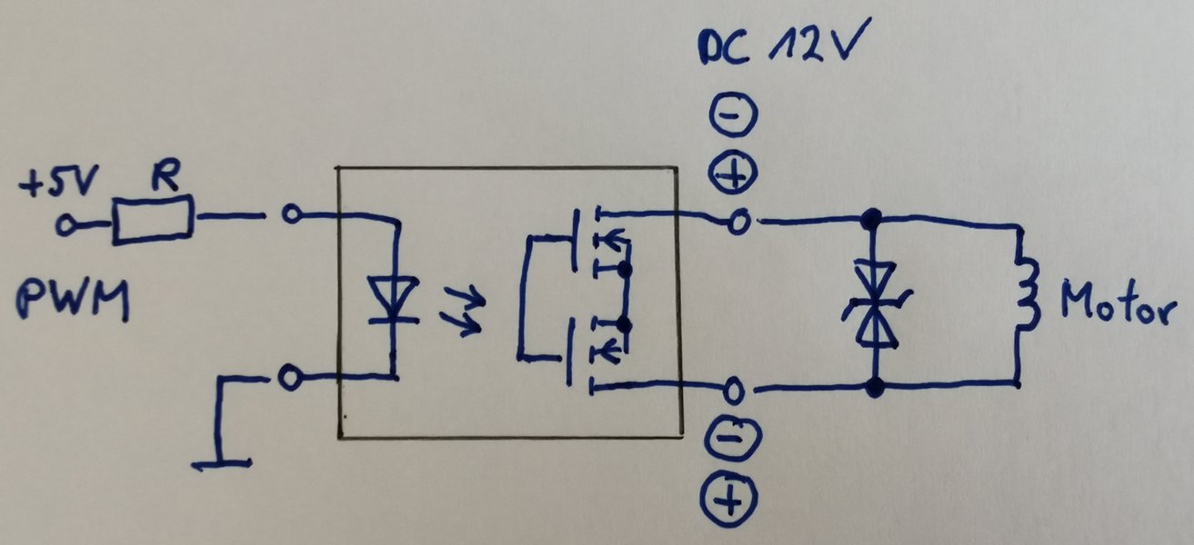

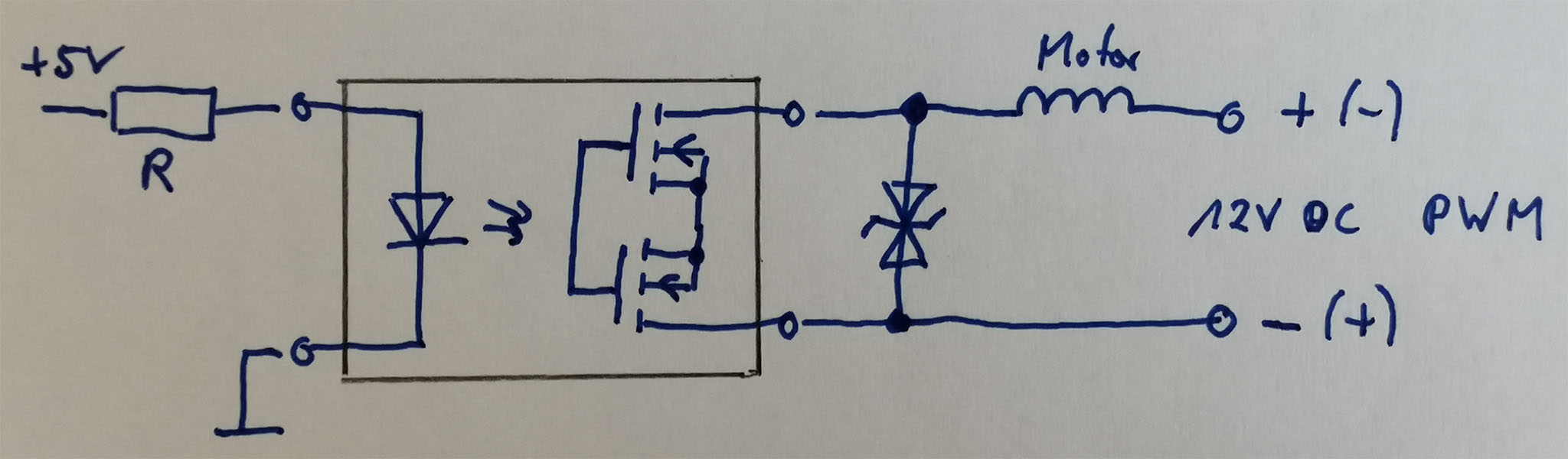

ich möchte bei einer Modelleisenbahn Gleisabschnitte zu- und abschalten.
Weil die Polarität der 12V Gleichspannung wechselt nehme ich dafür
PhotoMos. Herkömmliche Relais möchte ich nicht, ich möchte was modernes
ohne Klick Klack, würde auch nur das "Spulenproblem" verlagern. Den 12V
Polaritätswechsel übernimmt eine H-Brücke.

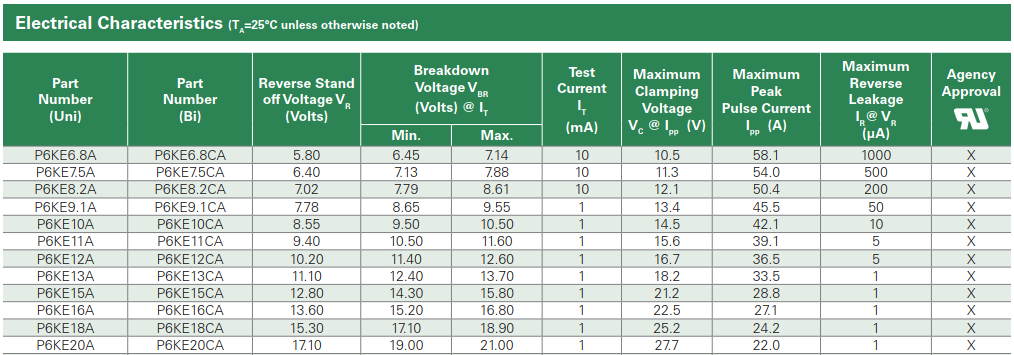

Jetzt habe ich mir gedacht, ich schalte parallel zum PhotoMos Ausgang
und damit parallel zum Motor der Lok eine TVS Diode mit 13,6V
Arbeitsspannung. Eine Littlefuse P6KE16CA. Die klemmt bei max. 22,5V
alles weg.
Ich weiß nicht ob ich noch näher an die 12V rangehen soll mit einer
P6KE15CA. 12,8V Arbeitsspannung die bei max. 21,2V alles wegklemmt. Viel
Unterschied macht es nicht.
Der Omron G3VM41AY1 PhotoMos Ausgang verträgt bis zu 30V bei 2A. Peak
max. 40V. Dafür sollte die TVS passend sein. Die Motoren nehmen ca.
200mA - 300mA bei 12V auf. Die 12V kommen von einem Delta
Hutschienennetzteil.
Der PhotoMos wird je nach Lok mit 120Hz oder 16kHz PWM angesteuert.
Mein Ziel ist es den PhotoMos vor der Induktionsspannung zu schützen.
Eine normale Diode oder 2 antiparallel geht nicht, wäre ja ständig
Kurzschluss. Macht hier die TVS Diode Sinn oder gibt es andere Lösungen
dafür?
Das Optorelais schließt hier die Versorgungsspannung kurz. Ist das
sinnvoll oder gewollt? Überlebt das von dir gewählte Optorelais diesen
Kurzschluss?
von MaWin (Gast)
Du solltest deinen Motor (auf dem Gleis) in Reihe zum Photomos schalten,
die TVS gehört dann parallel nur zum Photomos.
So wie du es gezeichnet hast, schaltet das Photomos genau ein Mal ein
und ist dann kaputt, denn es schliesst die Versorgungsspannung kurz .

von Veit D. (devil-elec)
MaWin schrieb:
Stimmt, hast recht, dummer Fehler, ich war zu sehr auf die TVS fixiert.
Danke.
Das heißt, so wie gedacht kann ich das mit der TVS machen?

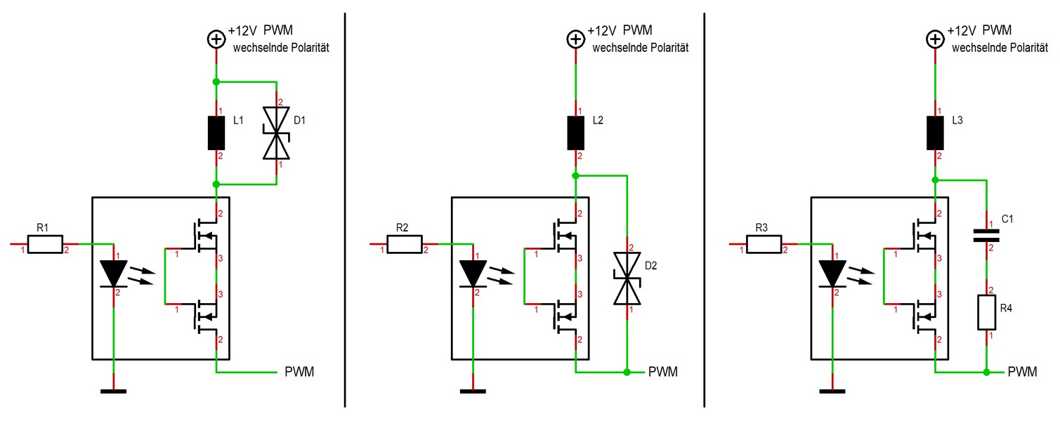

> Interessant. Ich dachte die machen nicht mehr als 1-2khz. Aber das hast
> du ja bestimmt im Datenblatt ueberprueft, daher sag ich mal nix.
Stimmt, habe ich übersehen. Die sind max. mit 5ms Ton und 1ms Toff
spezifiert. Macht aber nichts. Auch das war ein grandioser Denkfehler
beim zeichnen. Die PWM wird nicht am PhotoMos gesteuert sondern das
macht alles die H-Brücke, diese wird gepulst. Ist auch schon so im
Kleinen getestet.
Der PhotoMos soll nur als Ein/Ausschalter für den Gleisabschnitt dienen.
Die PWM hätte eine herkömmliche Relaisspule erst recht nicht mitgemacht.
Es sieht also nur der Ausgang vom PhotoMos die 12V PWM. Habe eine neue
Schaltung gezeichnet. Ist mir irgendwie peinlich.  :-)
Ändert aber nichts am Hauptproblem PhotoMos - TVS - PWM -
Induktionsspannung.
Also keine TVS?
Oder eine TVS mit höherer Klemmspannung nahe der 30V? Damit muss die TVS
weniger Energie vernichten. Kann man abschätzen wie hoch die
Induktionsspannung wird? Die Induktivität der Motoren kenne ich nicht.

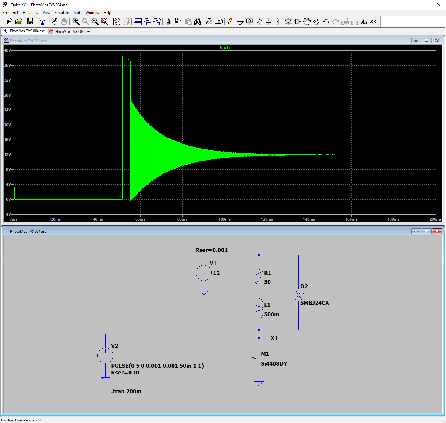

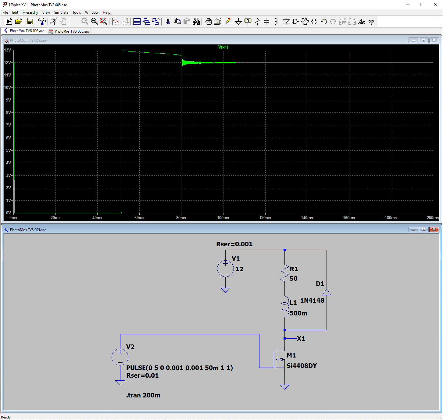

von Jens G. (jensig)
Sieht jetzt erstmal nicht grundlegend verkehrt aus.
>Induktionsspannung.
>Also keine TVS?
Doch, die muß sein, und hat im neuen Plan auch keine Probleme mehr zu
befürchten, da bei eingeschaltetem Photomos die PWM-induzierten
Induktionsspannungen vom durchgeschalteten MOS zur Brücke abgeleited
wird, die dann ihrerseits Freilaufdioden braucht (Wenn die Brücke aus
Mosfetd besteht, ist dieses Thema ja schon geklärt.
Und wenn der PhotoMOS bei gerade aktiver PWM abschaltet, dann schluckt
die TVS die Überspannung, oder besser gesagt, leitet alles über 22V an
die Brücke weiter. Alternativ kann die TVS auch direkt über den Motor
geschaltet werden, womit die Ursache eigentlich gleich an der Wurzel
bekämpft wird.
Sollte also so gehen.

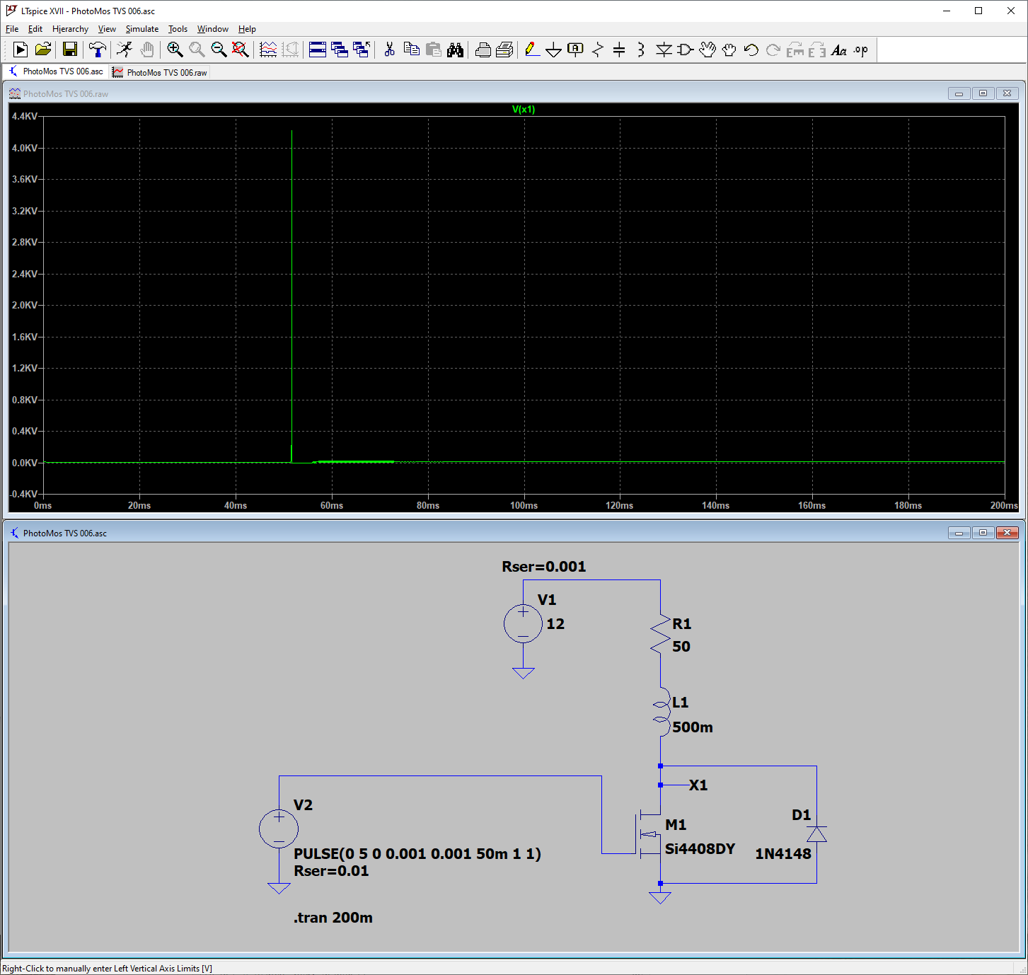

Veit D. schrieb:
> Kann man abschätzen wie hoch die Induktionsspannung wird?
Sie wird genau so hoch, bis sie der Strom einen Weg findet.
Dann ist es nicht so wild, denn das Opto-Relais ist ja entweder "ein"
oder "aus". So lange es "ein" und damit niederohmig ist, kann keine
schädliche Spannung über ihm auftreten. Und wenn es "aus" ist, dann
fließt kein Strom durch die Motorinduktivität, der eine
Induktionsspannung hervorrufen könnte.
Kritisch ist also nur der eine Augenblick, wo das Relais abschaltet. Und
dann muss die TVS zupacken. Weil das recht selten passiert, wird der TVS
auch nicht großartig warm.
Fazit: mach die TVS über das zu schützende Relais und fertig.
BTW: weil du das Opto-Relais nicht als Taktgeber deiner PWM nimmst, sind
auch die dafür angegebenen langsamen Schaltzeiten irrelevant.

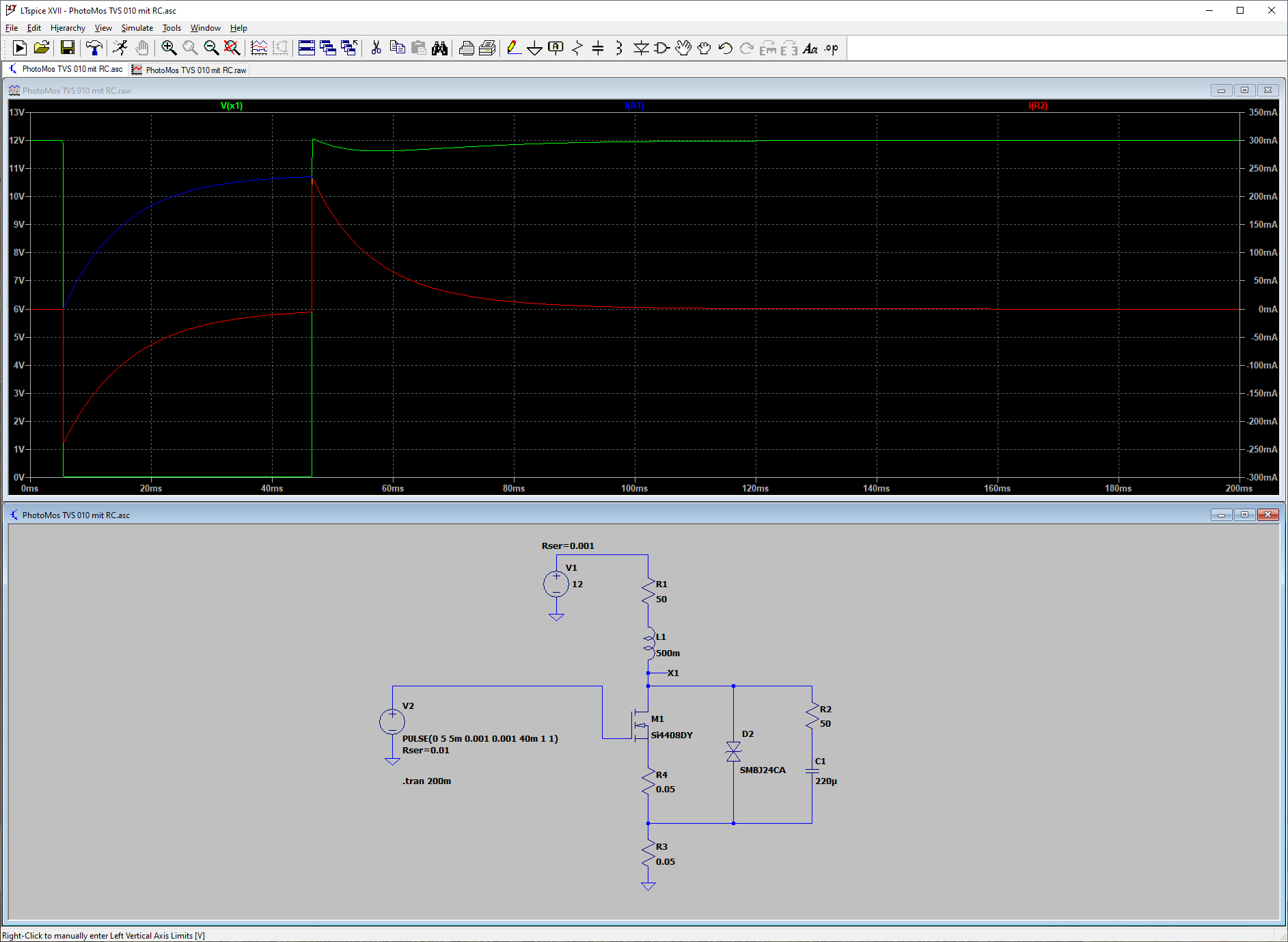

die H-Brücke ist die vielleicht allseits bekannte kleine Platine die es
überall mit 2x Infineon BTN7960B zu kaufen gibt. Hoffnungslos
überdimensioniert aber praktisch.
In der Zwischenzeit habe ich mir nochmal Gedanken gemacht. Teilweise
sind sie schon beantwortet wurden. Nachfragen sind entstanden.
Bild links:
Wenn die TVS parallel zum Motor liegt würde dessen Induktionsspannung
auf maximal 22,5V begrenzt. Hat das nicht negativen Einfluss auf die
Spannungsversorgung / Netzteil? Im Standardfall ohne Umpolung wird ja
auf gefahrlose 0,7V kurzgeschlossen womit nichts passiert.
Bild mitte:
Wenn die TVS parallel zum PhotoMos liegt, wie wird die
Induktionsspannung vom Motor abgebaut? Öffnet der Mosfet bei voller
Spannung, bspw. wegen Notstopp, dann ist die TVS bis ca. 17V leitend,
darunter fängt sie an zu sperren. Der Stromkreis wäre praktisch unter
17V offen. Ohne Stromfluss kann nichts weiter abgebaut werden?
Bild rechts:
Betrachte ich den Snubber parallel zum PhotMos, weil das angesprochen
wurde, dann ist der im Betrieb vom PhotoMos kurzgeschlossen, stört den
Betrieb nicht, okay. Öffnet der PhotoMos im dümmsten Fall bei einer
Notabschaltung bei voller Spannung, ist der Stromkreis unterbrochen, die
Induktionsspannung steigt an, kann aber nicht abgebaut werden ohne
geschlossenen Stromkreis, der Snubber wäre auch hier ohne Wirkung. Ohne
geschlossenem Stromkreis kann die Energie nicht in den Kondensator.
Stimmen die Überlegungen? Was wäre nun besser bzw. sinnvoller? Mein
Bauch sagt mir TVS parallel zum Motor. Wobei ich das mit dem
Energieabbau über die Brücke bei offenem Stromkreis und Netzteil heil
bleiben noch nicht verstanden habe.

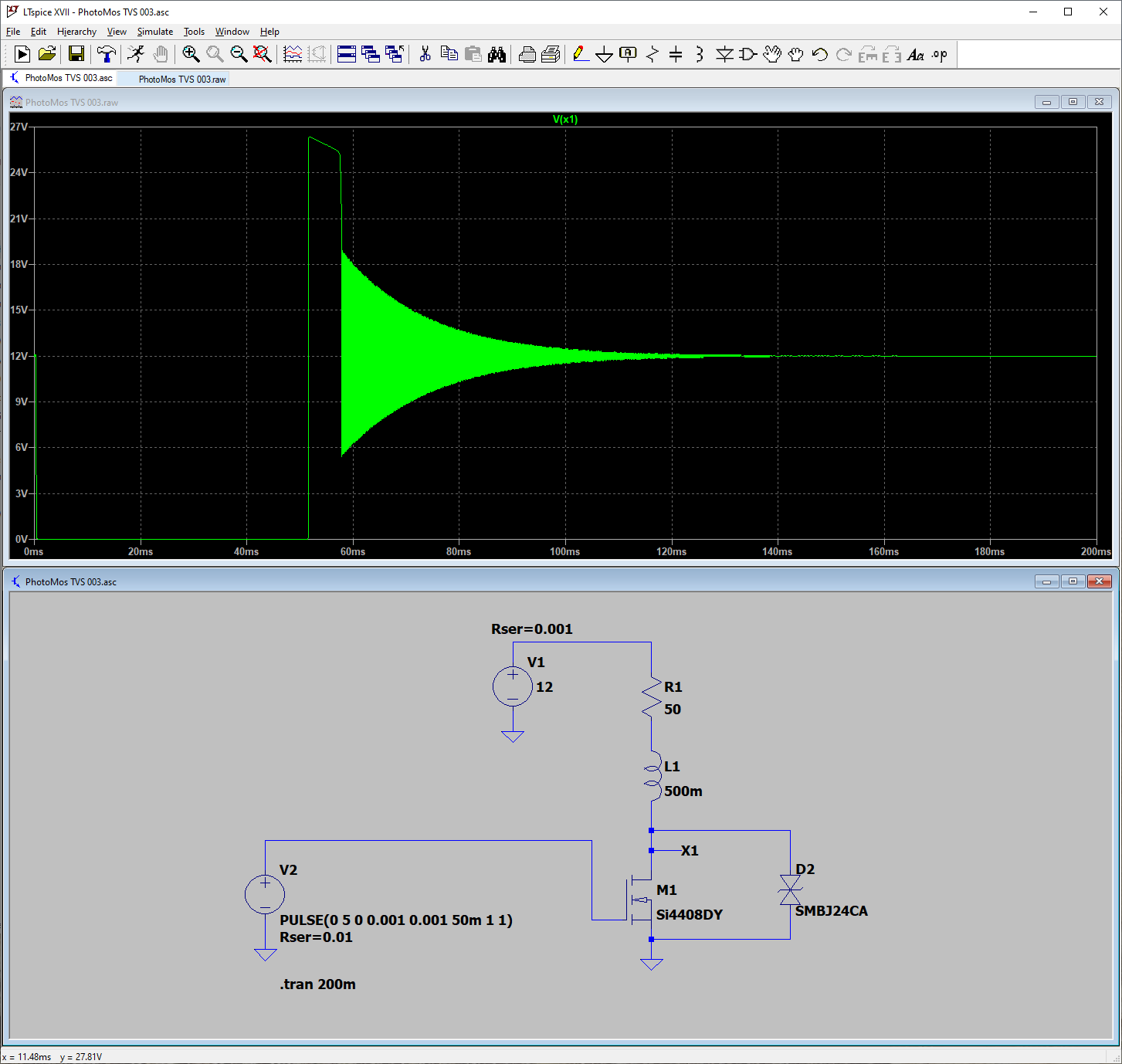

jetzt kam der Forscherdrang, man macht sich ja sonst darüber leider zu
wenig Gedanken.  :-(  Ich hoffe das die Einstellungen der Simulation
einigermaßen brauchbar sind. Hat aber alles nur Einfluss auf die
Ausschwingzeit der Induktionsspannung und maximalen Strom.
Messpunkt immer X1.
Test 01: TVS parallel zum Mosfet
Die Spannung wird zuverlässig auf die maximale 27V Klemmspannung
begrenzt.
Sieht gut aus.
Test 02: TVS parallel zur Spule
Hier steigt die Spannung stark an. Bei näherer Betrachtung müßten sich
die Spannungen 12V Ub und die 27V Klemmspannung addiert haben. Richtig?
Wäre nicht gut.
Test 03: Si-Diode parallel zur Spule
Das ist ja der übliche Fall für den Hobbyelektroniker. Für den Vergleich
einmal ausprobiert. Auch hier sehe ich eine Addition der 0,7V
Flussspannung zu den 12V Ub. Und eben die gewünschte Begrenzung der
Induktionsspannung auf 0,7V an der Spule. Soweit okay.
Test 04: Si-Diode parallel zum Mosfet
Für den Vergleich mit ausprobiert. Das machen laut Forum auch manche
Leute, eigentlich gut wenn die 4kV Spannungsspitze nicht wäre. Würde
mich nicht erfreuen.
Also wäre Test 1 mit TVS am PhotoMos korrekt. Und was passiert dann
genau mit den 27V in der H-Brücke bzw. Netzteil?
Wäre nett wenn das nochmal jemand erklären könnte.
habe nochmal den RC Snubber probiert. Theoretisch in der Simulation egal
ob RC parallel zur Spule oder Mosfet sitzt. Tricky ist die
Dimensionierung von RC. D2 würde bei falscher RC Dimensionierung die
Spannung auf 27V begrenzen. Für die Simulation drin gelassen. Optimal
ist wenn R2 gleich dem DC Widerstand der Spule ist und C1 ausreichend
groß gewählt. Ist C1 zu groß gibts sogar einen Spannungseinbruch. Die
Delle in der grünen Kurve. Ist R2 zu groß oder C1 zu klein gibts einen
Spannunungsanstieg. R4 und R5 sind nur meine Meßwiderstände um die
Simulation besser zu beobachten.
Praktisch haben die Loks verschiedene Motoren und damit unterschiedliche
"Widerstände" womit die Dimensionierung von RC schwer wird. Ich belasse
es bei der TVS parallel zum PhotoMos.
Danke an Lothar und Jens. Auch wenn die letzte Antwort noch fehlt. Was
solls. :-)
