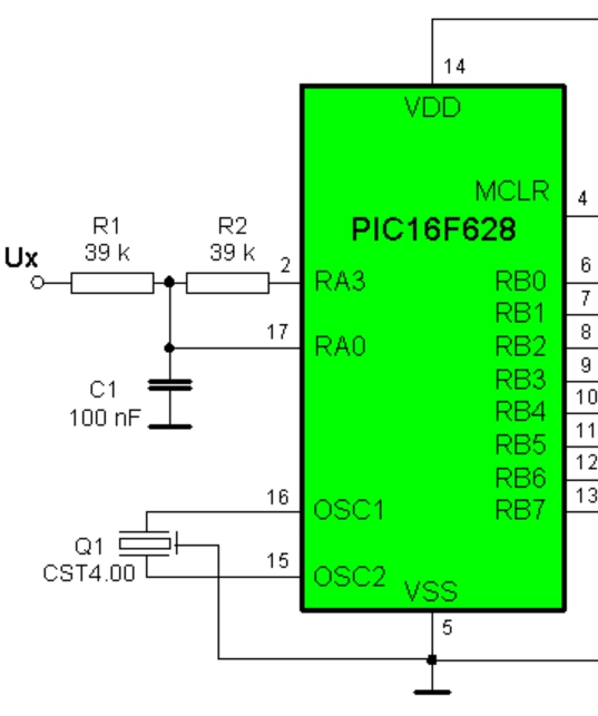

von Hans B. (Gast)
32 bit ADC?
Wenn Genauigkeit, Geschwindigkeit und Reproduzierbarkeit wirklich egal
sind dann ist die Lösung von www.sprut.de genau passend.
Nur ein billiger Mikrocontroller, 2 Widerstände und ein Kondensator
sowie etwas Software. (delta sigma adc mit Komparator)
Oder gibt es vielleicht doch noch weitere Anforderungen?
Alternative Anwendung: ca. 20 bit Zufallsgenerator?  ;)
von Hannes (Gast)
Die Sprut-Idee gefällt mir!
Ist übrigens 1:1 bei Microchips AN-700 abgekupfert. Dort gibt es auch
den Assembler-Code sowie eine Abschätzung der erreichbaren Genauigkeit.
In erster Näherung, also wenn man alle Fehlereinflüsse außen vor lässt,
darf man bei einer Messzeit von 20 sec mit 20 bit Auflösung und bei 80
ksec mit 32 bit rechnen.
Also genau das, was der TO braucht!
von Marc V. (Firma: Vescomp) (logarithmus)
Ich kenne die Schaltung vom analogen Joystick Port am PC.
