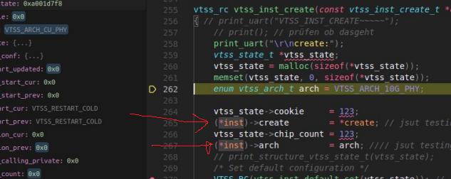

Hi guten Tag,
vlt. hat jemand eine Lösung für meinen fehlerhaften C Code.
Ich verwende eine Bibliothek:
ich übergebe den pointer auf einen pointer auf eine Struktur an eine
Funktion
f(ptr->ptr->Struktur)
dann möchte ich etwas verändern in der Struktur:
ptr->ptr->struktur.chip_count = 123;
dann wieder zurück in der main lese ich den Wert:
print_uart(ptr->ptr->struktur.chip_count)
Und was kommt raus:
12931298739813812738
IRGENDWAS (obwohl vlt. ist dieser Wert wichtig)
Das gleiche mache mich mit einer Kopie dieser Funktion die aber diesmal
in der Main liegt...
Damit funktioniert es. Es kommt wieder 123 raus.
Hat jemand eine Idee
Liegt es an einer Compiler Optimierung von clang?

von marschmello (Gast)
Danke für die Antwort.
Wollte das erst mal verbal erfragen.
Ich nehme an es ist ein Compiler-Fehler.
Habe wie gesagt zwei gleiche Funktionen mit gleichem Inhalt. Die aus der
Main funktioniert. Die aus der Bibliothek übernimmt nicht alle Werte.
Habe jetzt mal die Funktion mit deren Structurzugriffen
nachprogrammiert.
Hier der Code aus einem online Compiler,sodass er ausführbar ist. Er
besteht aus einer main.c und einer state.h
Ziel ist chip_count durch die Funktion zu verändern.
Das klappt hier auch.
Im Original wird z.B. nur mein "cookie" verändert mein "chip_count" aber
aber erhält einen seltsamen (?) Wert.
Ich schaue mal wie ich bei clang die Compiler-Einstellung verändern
kann...
https://www.onlinegdb.com/

von marschmello2 (Gast)
Chris schrieb:
>Zeile 20 -> Du machst da einen malloc für die Größe der Pointeradresse,
>nicht für die Größe deines struct.
Wichtiger Punkt. Diesen Punkt verstehe ich nämlich noch nicht!
> Das führt dann auch dazu, dass
> vtss_state->chip_count = 12121; irgendwas unvorhergesehenes machen wird,
> weil der Speicherbereich so gar nicht da ist.
(Es "funktioniert" im online-compiler und in einer gleichen Funktion in
meiner Arbeitsumgebung. ( leider nicht bei der Bibliotheksfunktion))
**Liegt hier einfach der Fehler?**
______________________________________
Anmerkung nur damit keine Verwechslung entsteht wegen ähnlicher Namen:
struct vtss_state_s{}
vtss_state_t ;
typedef vtss_state_s *vtss_inst_t;
Anhang : screenshots aus dem original code wo der Fehler auftritt
von Niklas G. (erlkoenig) Benutzerseite
Nein, das ist ein "*" zum dereferenzieren, das ist zwar eher unüblich so
aber sollte stimmen. Hier zu sehen: https://godbolt.org/z/roqcz8xqP
Niklas G. schrieb:
> Valgrind oder Address Sanitizier
Wäre natürlich interessant. Ich sehe in VSC zum Beispiel:
vscode-valgrind
v0.0.1
krosf
6,980
Address Sanitizier sehe ich jetzt noch nicht

Hab im Anhang nur auch noch mal mein Debuggingversuch
Also in deinem Screenshot weist du *inst nie zu, d.h. an den markierten
Stellen dereferenzierst du einen nicht initialisierten Zeiger, schreibst
Daten an irgendeine Adresse, und dann kann halt alles passieren.
von Oliver S. (oliverso)
Niklas G. schrieb:
> Sehr verdächtig. Auf was zeigt inst direkt vor dieser Zuweisung? Auf
> welche Adresse zeigt vtss_state in dem Moment? Klingt als würdest du
> hier auf einen ungültigen Zeiger zugreifen.
Er greift da auf gar nichts zu. Das macht alles der Code in der lib.
Er stellt nur fest, daß irgendwann irgendwie irgendwo später der Wert
überschrieben wurde.
Oliver

von marschmelllo2 (Gast)
inst ist die adresse vom pointer inst aus der main
um eine variable zu ändern mache ich:
(*inst) was dem pointer entspricht
und (*inst)->variable  was einem variablenzugriff entrspicht
... zumindest denke ich das :D
das war bei mir im Code um zu testen.
Im originalcode schreiben die alles in vtss_state und dann geben die dem
pointer (*inst) die adresse von malloc also da wo vtss_state draufzeigt.
Kurze Fassung nochmal:
vtss_rc vtss_inst_create(const vtss_inst_create_t *const create, vtss_inst_t *const inst)
{   vtss_state = malloc(sizeof(*vtss_state));
  memset(vtss_state, 0, sizeof(*vtss_state));
  vtss_state->cookie     = 123;
  vtss_state->create     = *create;
        (*inst) -> create = *create; // beispielsweise...
        (*inst) = vtss_state;

von Andreas M. (amesser)
Wenn die Zeile 6 so im Code stehen würde, dann müsste inst bereits bei
Funktioneintritt auf einen gültigen Pointer zeigen. In dem Falle würde
diese Art von Zuweisung bewirken, das die Struktur auf die der Pointer
auf den inst beim Funktionseintritt zeigt geändert wird, nicht aber die
neu allokierte  vtss_state Struktur. Deren Adresse wird nämlich erst in
Zeile 7 in den Pointer auf den inst zeigt geschrieben.
Nochmal zum Thema. Dein Code ist falsch! vtss_state_t ist bereits ein
Pointer. Wenn Du eine Variable "vtss_state_t *vtss_state" definierst,
dann ist vtss_state ein Pointer-Pointer. Mit dem
malloc(sizeof(*vtss_state_t)) allokierst Du also den Speicher für einen
"Pointer" und nicht für die Datenstruktur.  Desweitern, sieht man in
deinem Screenshot wunderbar, das Du mitnichten auf dem frisch
allokierten "vtss_state" rumhantierst, sonder auf (*inst) welches noch
überhaupt nicht auf den frisch allokierten Speicher gesetzt wurde. Passt
also nicht zu deinem Codebeispiel von oben. Wenn Du die Zuweisung "*inst
= vtss_state" machen würdest-, wie sie im original Mesa Code steht -
dann würde Dir der Compiler sofort ne Warning oder einen Error geben
weil es unterschiedliche Typen sind. Der einzige Grund, warum Dein
Programm in Zeile 265 nicht direkt abstürzt ist, dass Du zufälligerweise
gerade irgendwo in Deinem Call Stack rumschreibst der später nicht mehr
gebraucht wird.
Schaue Dir nochmal ganz genau den original Mesa code an und versuche zu
verstehen warum dort "vtss_state_t vtss_state;" deklariert wird und
nicht "vtss_state_t *vtss_state;". (Hat was mit meinem Kommentar ganz
oben zu tun) Dann schaue genau, wann dort wo zugewiesen wird.
>> Ja genau das war ein Test ob der Pointer-Pointer-Zugriff auf eine
>> Teststruktur in der Main funktioniert.
> Das muss funktionieren
Funktioniert  nicht korrekt. Es wird wieder nur cookie übernommen und
chip_count wird etwas anderes: "0xcce530d7"
Hab die Funktion vor ein paar Tagen mal selber in die Main geschrieben.
Damit hat es dann einfach funktioniert.
Habe den Teil der Main und die create() nochmal im Anhang.
Brauchst du noch mehr Code dazu?
Niklas G. schrieb:
> und du hast wahrscheinlich den Fehler.
also bin da schon ein paar mal mit dem Debugger lang. Und konnte bisher
keine Auffälligkeiten sehen außer, dass nach (*inst) = vtss_state der
Fehler kommt.
An dieser Steller müsste ich mit dem Debugger detaillierter schauen was
los ist...
Hmm, also von dem code würde ich erwarten das er die 123 ausgibt. Vom
Ablauf her:
- Zeile 43 -> chip_count in vtss_state wird auf 123 gesetzt
- Zeile 57: main::inst wird auf vtss_state gesetzt
- Zeile 27: inst sollte auf die selbe struktur zeigen wie zeile 43
benutzt
Fraglich ist was Zeile noch 47-48 machen. Kommt denn malloc ein gültiger
Pointer zurück?
Im Debugger könntest Du dir beim Steppen testweise mal die Adresse in
vtss_state notieren (Zeile 38) und dies dann mit der Adresse in inst,
Zeile 26 vergleichen. Da muss der gleiche Zahlenwert stehen.
Alles sehr verwirrend, mal bezeichnet "inst" einen Pointer (main) und
mal einen Pointer Pointer (vtss_inst_create).
> Sag bitte auf welchen Code du dich beziehst. Habe die Stellen gerade
> nicht gefunden. Hätte die Code-Teile besser betiteln sollen :P
Ich beziehe mich auf die von Dir in
Beitrag "Re: Wert wird nicht übernommen in Struktur" angehangene Datei.
Wahrsch. ein main stack Problem. Struktur ist sehr groß...Muss ich mir
mal anschauen..
