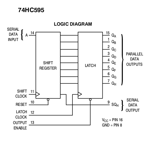

Gast #6895477
Bob E. schrieb:
> Das erklärt natürlich einiges, habe mich von der Darstellung im
> Blockschaltbild irritieren lassen, danke!
Ein "Kringel" am Ein- oder Ausgang des Buffers (Dreieck in
Screenshot.png) würde eine Invertierung anzeigen. Und dann würde aus dem
Buffer ein Inverter.
In Screenshot2 (einem Schieberegister) wird das nochmals deutlich:
Pin 10 (Reset)  und Pin 13 (OE) haben einen "Kringel", sind also
invertiert (low-activ). Alle andere Pins haben keine "Kringel" und sind
damit nicht-invertiert.
