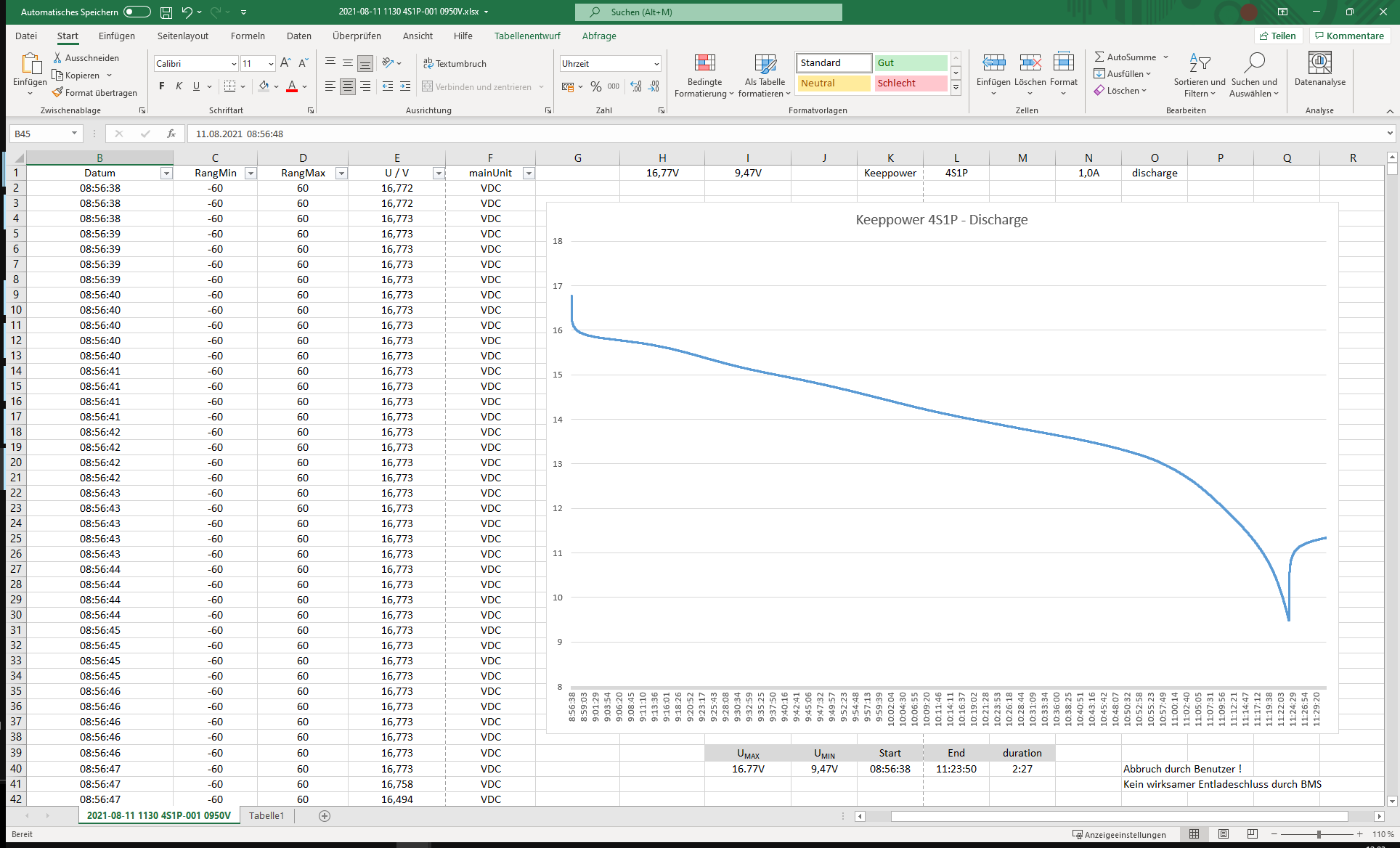

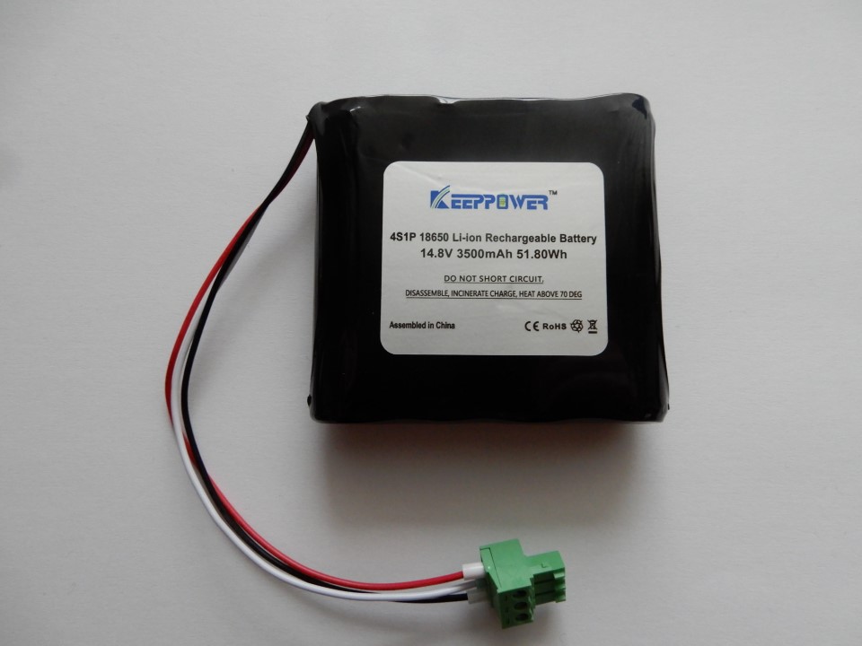

ich habe ein Problem mit der BMS an einem Li-Ionen Akkupacks 4S1P von
Keeppower.
Die Entladeschlussspannung von >10V wird von der BMS ignoriert und das
Akkupack entlädt sich munter weiter. Ein Stopp bei etwa >10V wird nicht
eingehalten. Ich habe mehrere (5x) 4S1P Akkupacks vom Typ Keeppower und
bei allen Akkupacks tritt das Problem auf.

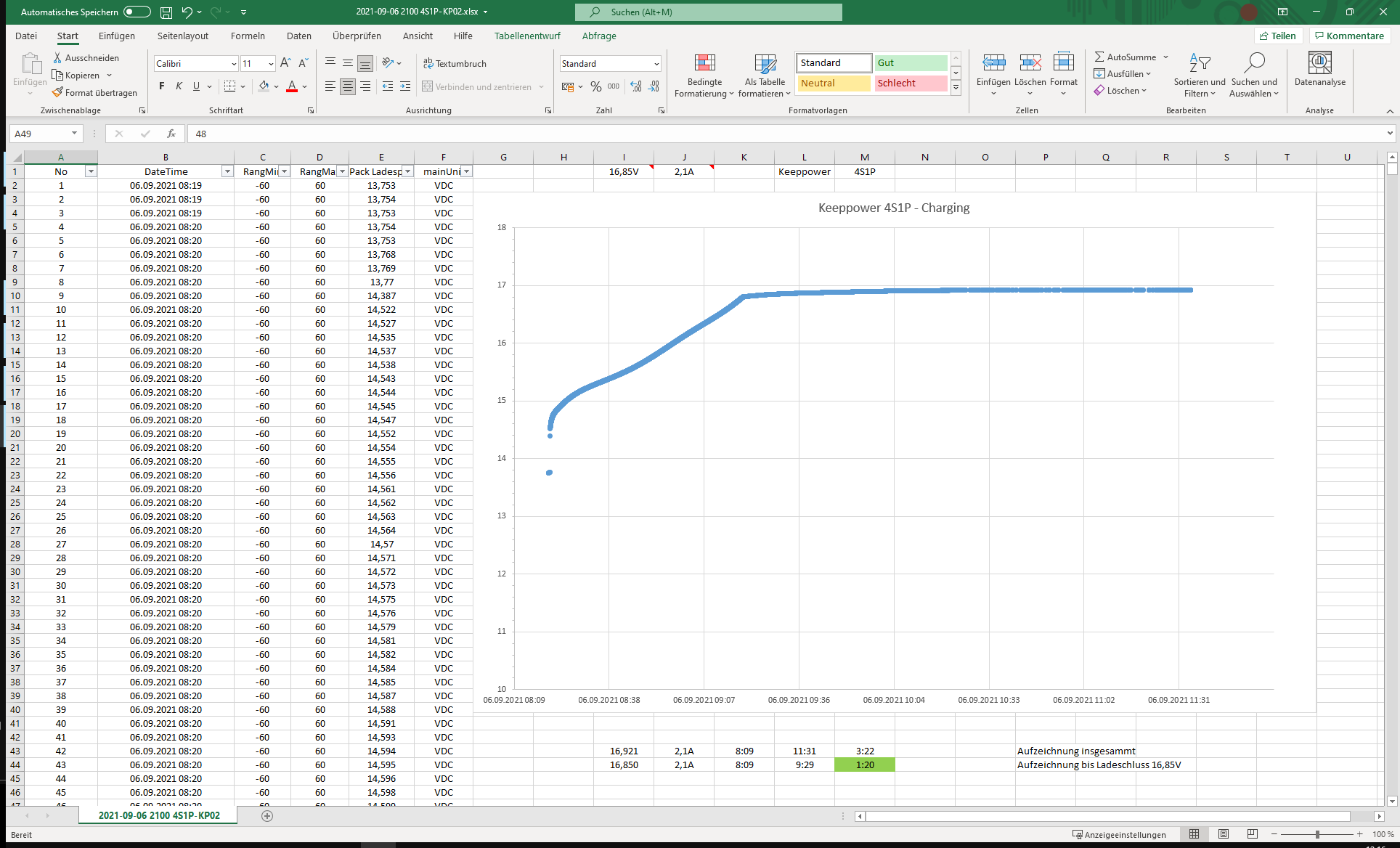

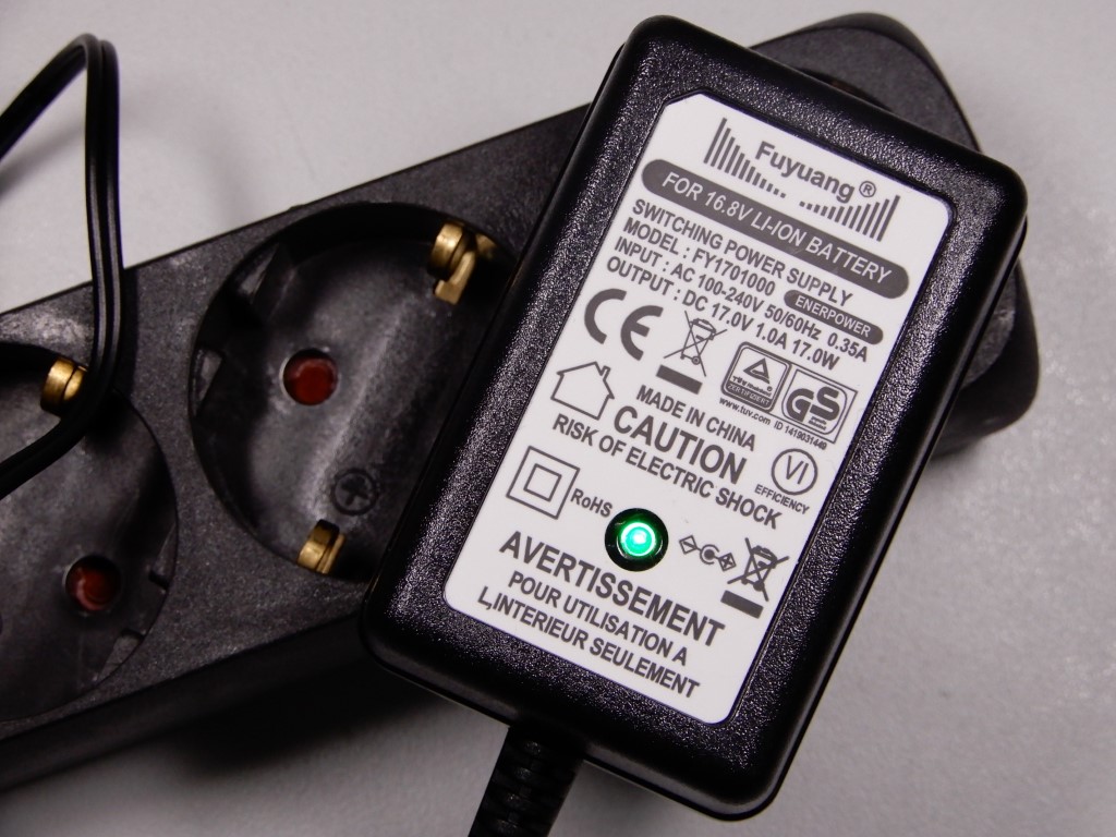

Jetzt habe ich mal gelesen, dass solche Grenzwerte an der BMS erst aktiv
werden, wenn die Akkupacks vollständig geladen werden. Das Laden habe
ich mit dem Steckerladegerät Fuyuang FY1701000 bzw. mit einem
Labornetzteil JT-RD6006 (max. 2,1A) durchgeführt. Beim Laden mit dem
JT-RD6006 hat man die abfachende Ladekurve sehen können. Bei 50mA
Ladestrom habe ich das Laden mit der Annahme abgebrochen, weil mit
diesem Ladestrom das Akkupack eigentlich voll sein müsste.

Das Steckerladegerät wertet das NTC vom Akkpack nicht aus, weil diese
Verbindung am Steckerladegerät nicht vorgesehen ist.
Entladen wurden die Akkupacks mit der eLast HD35 mit 1,0A
Also ein simpler Laboraufbau mit aufzeichnendem DMM.

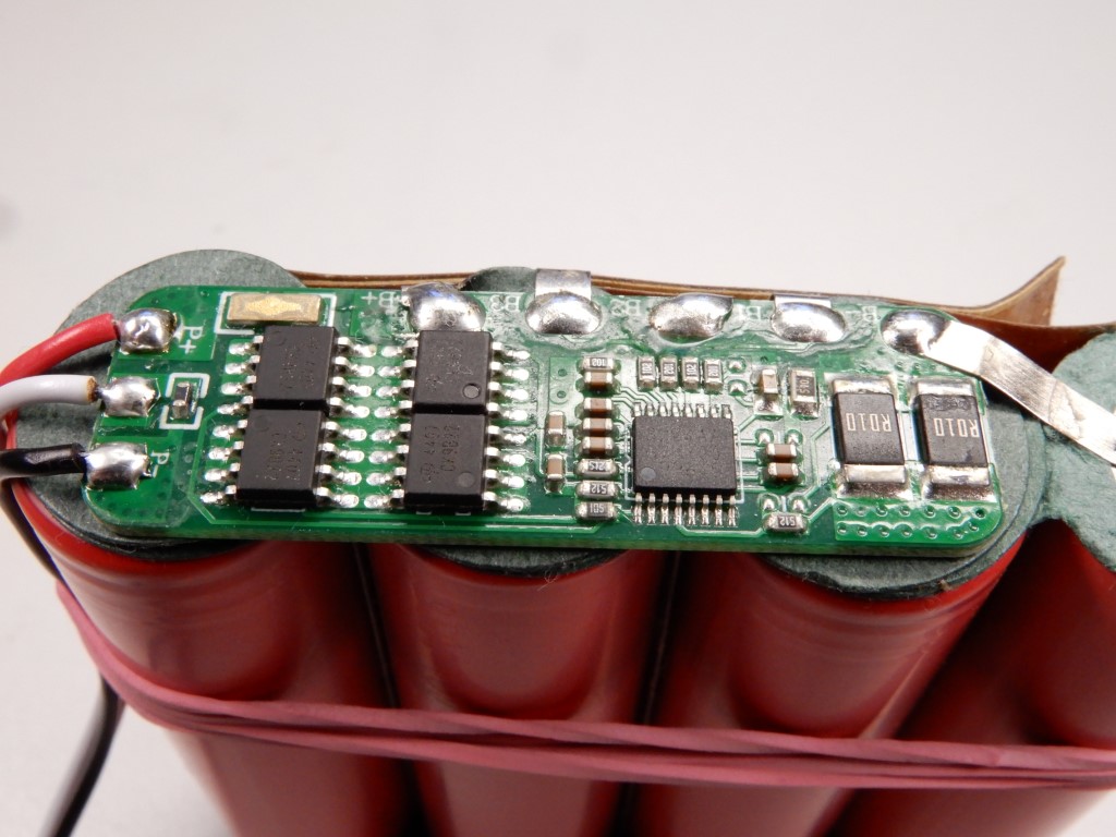

Gast #6895670
H. H. schrieb:
> Kein µC, sondern ein S-8254AAGFT von Ablic.
Auf dem IC ist leider kein Logo drauf. Dein Tipp ist schon die passende
Hilfe, auch wenn die Beschriftung nicht 100%tig übereinstimmt.
Ich sehe in der Tabelle die 9,2V, die schon Christian U. erwähnt hat.
Vielen Dank an Jens G.
Ich werde dennoch jedem Akku eine externe Absicherung mit einem TL431
und OVP (OPV als Shmitt-Trigger) nachrüsten.
