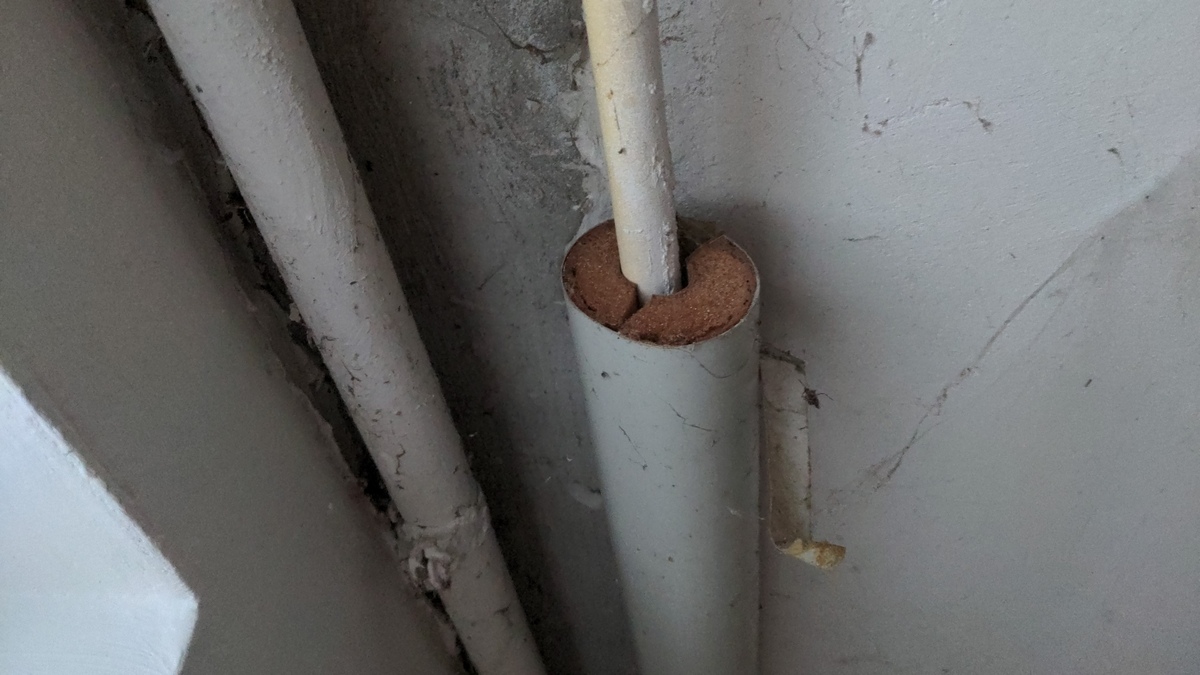

Vermutlich bin ich im falschen Forum, aber ich frage trotzdem mal. Wir
haben im Keller von unserem Haus (Baujahr 1975) die Rohrisolierung aus
dem Foto. Das Zeug zerfällt zu Staub wenn man es berührt und ich würde
ich es gerne ersetzen. Hat jemand eine Ahnung was für ein Material das
ist? Es geht einfach um die Frage der Entsorgung.

Solange die Temperatur aussen an der Isolierung noch immer deutlich
niedriger als direkt am Rohr ist, funktioniert die Isolierung wohl
nach wie vor.

Ja, ich hatte mal 10cm Isolierung weggerissen, die eben zu Staub
zerfallen ist, und da drunter ist es auch rostig. Nicht so stark wie an
den Heizkörperanschlüssen, aber trotzdem rostig genug.

Die Heizungsanlage ist mit Sicherheit in der damals üblichen Technologie
mit verschweissten Stahlrohren erstellt worden. Die damals verwendeten
Stahlrohre sind so dickwandig das da ein bischen Rost nix ausmacht. WEnn
die so wie auf dem Foto aussehen würde ich nix machen, maximal da
streichen wo keine Isolierung ist. Die Rohre dürften nochmal weitere 45
Jahren halten selbst dann wenn Du nichts daran machst.

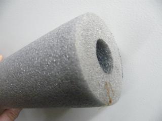

Glaube nicht, das neue Isolierung niiiie zerbröselt. Unter Lichteinfluss
ist diese Isolierung in meinem Gewächshaus schneller zerbröselt als
Deine alte. In einfachen Fällen hilft eine Gipsbinde aus der Apotheke
das Elend zu verstecken. Deine alten Heizungsrohre halten wahrscheinlich

Gibt ja nicht nur Schaumstoff (damals):
- Asbest
- andere Fasern (Krebseregend)
- schöne Aromate (stellt sich die Frage ob da nach der Zeit noch welche
drin sind oder das alles schon raus ist).
Auf dem Bild schlecht zuerkennen. Könnte eventuell Teerkork sein.
#6908481
Lass dich nicht bange machen: es ist PU und kein Asbest.
Allgemein ist eine Entsorgung über den Hausmüll unproblematisch. Bei der
Demontage würde ich FFP2-Maske tragen (hat man heute eh im Haushalt) und
Latexhandschuhe anziehen - nur wegen dem Dreck der sich über die
Jahrzehnte auf den Isolierungen abgelagert hat.
