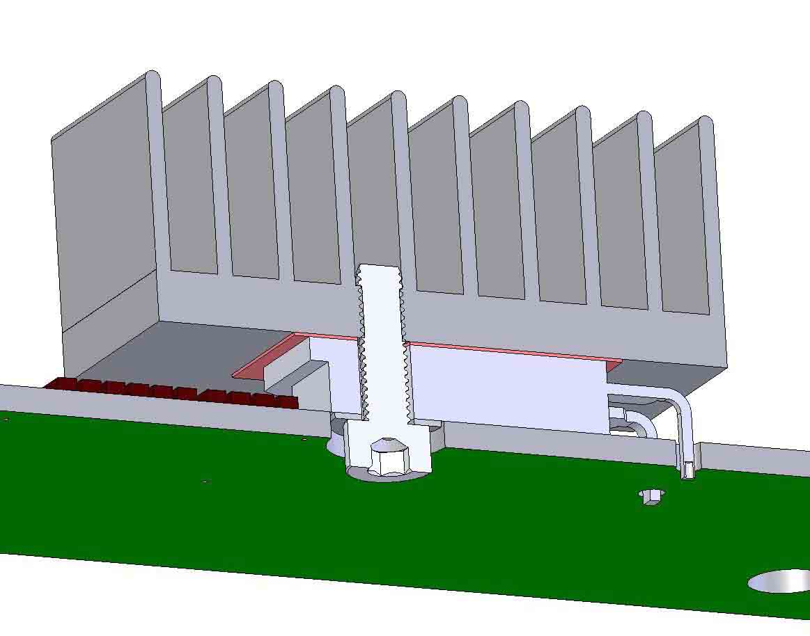

Die Befestigung soll mittels Schraube wie im angehängten Bild erfolgen
(im PCB sind Löcher zum Anziehen der Schrauben vorgesehen).

b), denn du willst Biegestress von den Transistoren fern halten. Bei b
kannst du jedes Beinchen anpassen bis es ohne Stress in sein Loch passt.
Was du gezeichnet hast, hält den schweren Kühlkörper auch nur über den
Transistor und dessen Beinchen (oder die Platine an den Beinchen des
Transistors am festen Kühlkörper). Die Schraube sollte inklusive der
Platine greifen. Und es fehlt ein federndes Element, ein Federring,
damit der Anpressdruck erhalten bleibt.

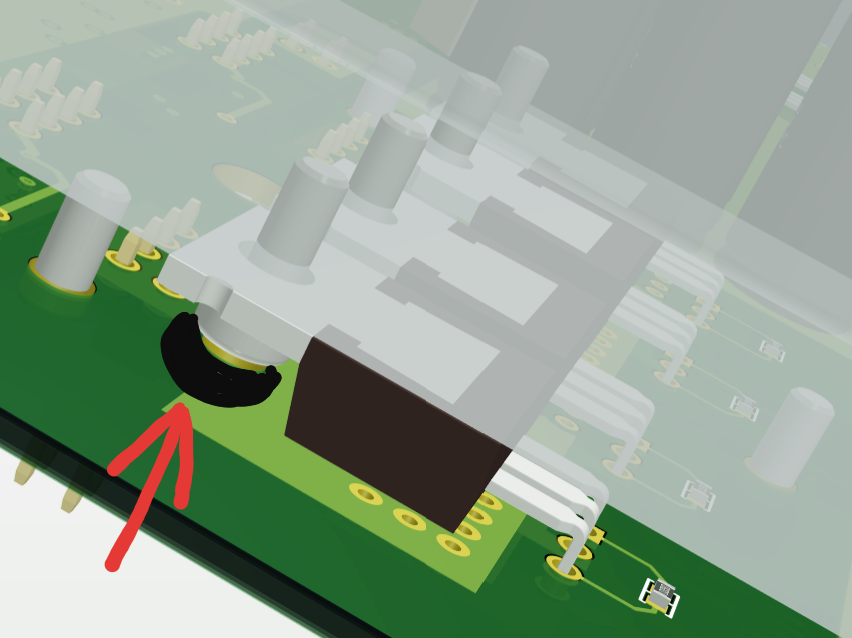

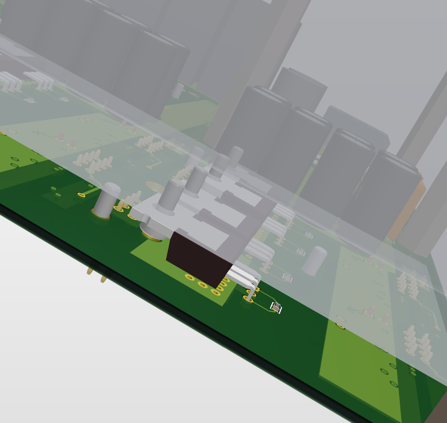

Das angehängte Bild zeigt einen Auschnitt des Kühlkörpers mit 4 MOSFETs.
Insgesamt befinden sich drei Reihen mit je 4 MOSFETs auf dem Kühlkörper
(gezeigt ist eine Reihe). Auf der Abbildung sind auch einige Schrauben
zur Befestigung des Kühlkörpers direkt an der Platine zu erkennen (zwei
Schrauben oberhalb des MOSFETs und eine unterhalb).
Ich schraube also die MOSFETs zunächst auf den Kühlkörper und dann
platziere ich das Konstrukt auf der Platine (wobei ich vermutlich die
Beine aller 12 MOSFETs feinadjustieren muss). Dann schraube ich den
Kühlkörper an die Platine und schlussendlich löte ich die MOSFETs.

Entschuldigung, aber ich bin mir nicht ganz sicher ob ich das verstanden
habe. Also auf das TO220-Loch kommen die folgenden Komponenten:
1.) Der "Plastikkragen" um den MOSFET Drain vom Kühlkörper zu isolieren
2.) Ein Federring um den Schraubendruck aufrechtzuerhalten
3.) Die eigentliche Schraube

#6896361
Die Federringe wurden wohl als "wirkungslos" erkannt, ich zweifele etwas
dran. Die Argumentation ist, dass sie weit vor dem Nennanzugsmoment
einer Schraube voll komprimiert sind ..
Ich würde aber in jedem Fall zwischen den Federring und die
Kunststoffhülse noch eine normale Unterlegscheibe legen, um eine
Beschädigung der Kunststoffhülse durch den scharfkantigen Federring zu
vermeiden. (Besonders wenn sie dann im Betrieb heiß und damit weicher
wird!)
Das wird ohne eine spezielle Montagevorrichtung nicht funktionieren. Du
müsstest 36 Beinchen gleichzeitig in die Platinenlöcher einführen, und
das würde zum Geduldsspiel ausarten. Wenn du 3 Reihen von MOSFETs auf
einem Kühlkörper hast, dann werden die Beinchen von mindestens einer
Reihe komplett durch den Kühlkörper verdeckt. Wie willst du die
justieren?
Und wenn du die Beine von schon festgeschraubten MOSFETs noch seitlich
oder vor/zurück verbiegen müsstest, dann bedeutet das signifikanter
Stress für die Bauteile.

von Hand hin. Erst anschrauben und dann löten wurde ja mehrfach erklärt.
> Hast du Platzprobleme oder andere Gründe, das so zu lösen?
Was spricht gegen dies Idee?
Ich habe das mit einem eizelnen TO-220 in einem Einzelstück ähnlich
gemacht: Den Regler an den Kühlkörper geschraubt und dann erst in die
Platine gesetzt.
Gast #6897171
Grundsätzlich natürlich erstmal nichts. Aber die Reparatur wird dadurch
unnötig schwer, wenn man stattdessen auch Platz für höhere Kühlkörper
hätte.
Bei einem Uni Projekt gehe ich davon aus, dass man Mal einen FET kaputt
macht und tauschen muss.
Gast #6897253
Christian M. schrieb:
> Ja, oder sogar einzelne KK, wie
> https://www.tme.eu/ro/details/hs-001/radiatoare/stonecold/
> Oder wenn der Platz nicht reicht, stehend
> https://www.tme.eu/ro/details/hs-115/radiatoare/stonecold/
> Die kosten ja nicht alle Welt. Mit einem grossflächigen KK bist Du ja
> noch unflexibler.
Ich denke mit diesen Kühlkörpers wird es von der Kühlleistung nicht
klappen. Durch eine Brücke müssen ca. 1.2kW Maximalleistung dauerhaft
durch (also ca. 3.6kW insgesamt). Die drei Brücken sind an einem
einzigen KK befestigt. Dazu kommt noch ein Lüfter der am selben KK hängt
und alle drei Brücken kühlt.
Andre schrieb:
> Daher würde ich das reparaturfreundlicher entwerfen.
Ja, darauf sollte ich definitiv mehr achten. Aktuell plane ich die
folgenden Änderungen wenn ich die weiteren Platinen bestelle:
- Den Kühlkörper in drei Teile schneiden sodass man jede Brücke einzeln
montieren und ggf. reparieren kann.
- Die Platinenlöcherdurchmesser grösser machen so dass der gesamte
Schraubenkopf durchpasst. Aufgrund des Layout sollte es möglich sein,
die Durchmesser auf ca. 7mm zu vergrössern sodass ein M3 Schraubenkopf
durchpasst.
