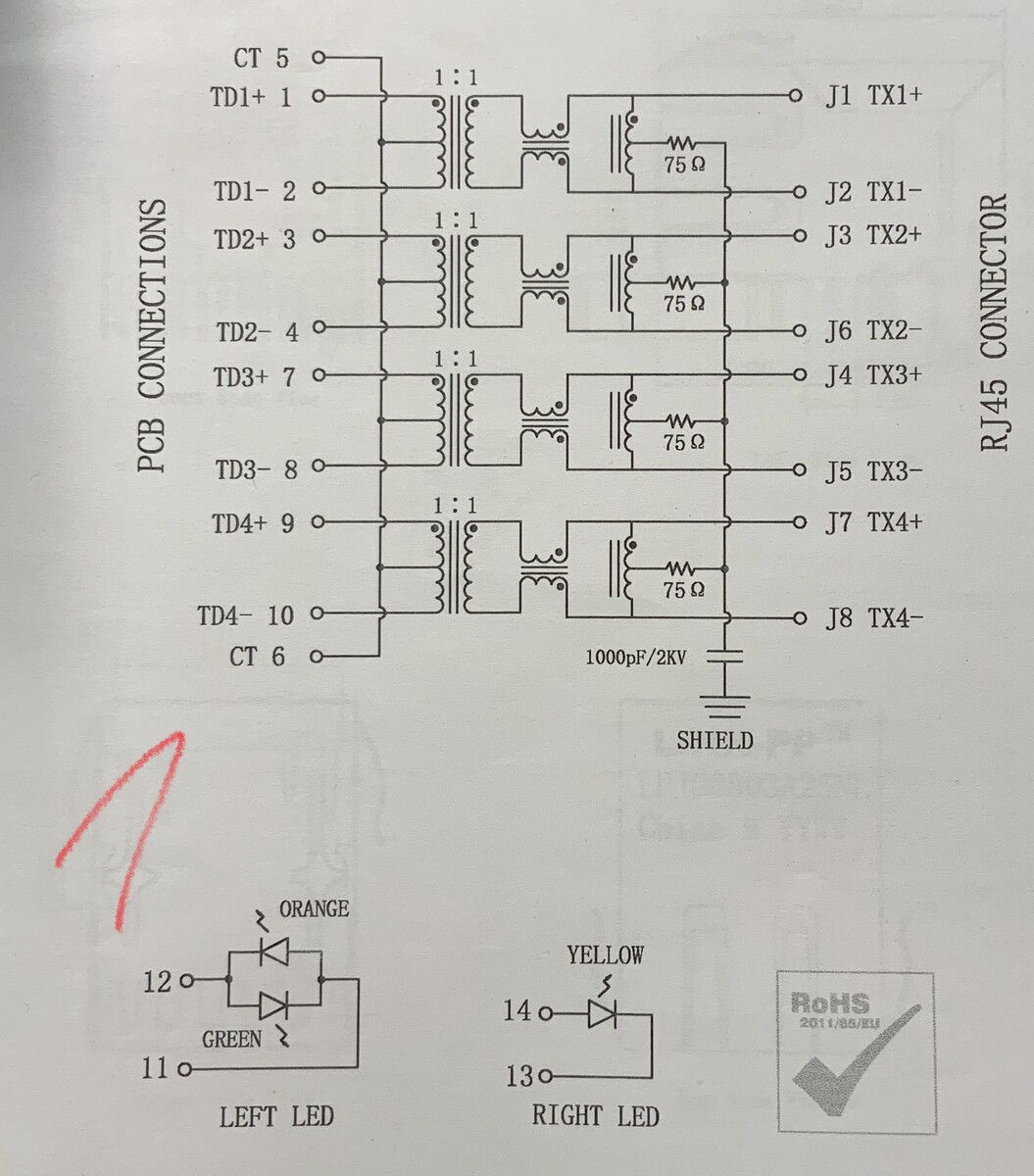

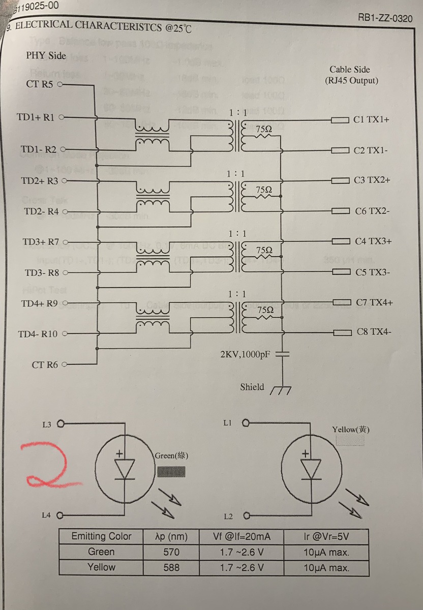

Ich muss eine LAN Buchse auf einem Motherboard wechseln. Leider gibt es
das verbaute Modell nicht mehr und ich habe eine andere mit gleichen
Maßen gefunden.
Nun bin ich mir nicht sicher da im Datenblatt die elektrische
Charakteristik anders aussieht und ich davon keine Ahnung habe ob das
irrelevant ist und jeder Hersteller das etwas anders löst. Der von  Bild
1 soll durch den von Bild 2 ersetzt werden.
Hat da jemand Ahnung ob ich die alte mit der anderen Erstzen kann.
