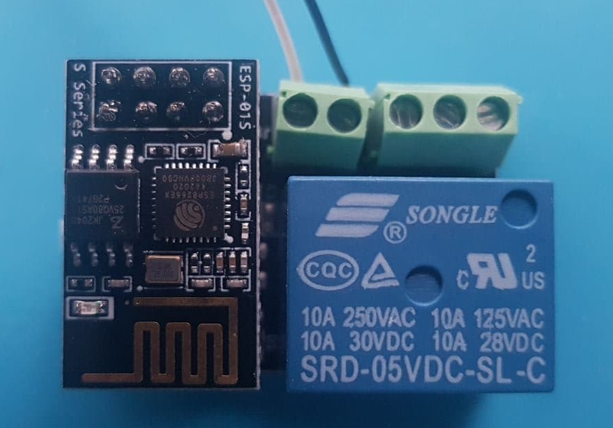

Weiß jemand wie man den Relaismodul SBC-ESP01-RM von JOY-IT
konfiguriert?
Im Internet war nichts auffindbar?
Der Modul verwendet den Funkmodul ESP8266-01S. Zur Not müsste ich ein
Reverse Engineering betreiben.
Vielen Dank im Voraus!
Das Relais hängt an GPIO 0.
Was möchtest du denn konfigurieren und was für eine Firmware ist auf dem
ESP?

Standardmäßig ist auf dem ESP8266 eine Firmware mit AT-Befehlen zur
Konfiguration und Ansteuerung drauf. Mangels weiterem Mikrocontroller
und/oder Zugang zu dieser Schnittstelle im normalen Betrieb entfällt
das.
Gerald K. schrieb:
> Oder muß gar ich eine eigene Software schreiben?
Kommt drauf an. Wenn es dir um Hausautomation und allgemeine
Steuerungsaufgaben geht, kann man Tasmota verwenden, dann kann man das
Relais per MQTT steuern.
Für speziellere Anwendungen musst du selber was schreiben.

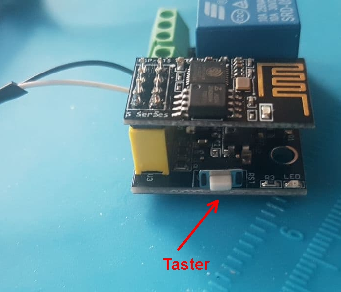

Thomas W. schrieb:
> Woher nimmst Du diese Behauptung ("das direkte manuelle Schalten")?
Gute Frage. Auf dem Board gibt es keine Möglichkeit, das Relais direkt
zu schalten. Lediglich einen Reset-Button.
Mit dem weißen Taster wird das Relais umgeschaltet.
Die blaue LED des Funkmoduls blinkt einmal auf.
Der Modul scheint als AI-THINKER in der Liste der verfügbaren Netzwerke
auf.
Sicher, dass das Relais wirklich umschaltet und nicht nur schaltet,
während du den Knopf drückst?
Mit dem Knopf wird das Modul resettet. Nicht mehr und nicht weniger.
Zusammenfassung: Ohne Tasmota oder eine andere (eigene) Firmware wirst
du damit nicht viel machen können.

Es ist eine "Reset-Button. Beim Betätigen der Taste verschwindet der AP
in der Liste der verfügbaren Netzwerke.
Danke!
Jetzt habe es verstanden. Es wird nur die HW mit IP-Stack und OS
geliefert.
Die Software muss ich selber hinzufügen (z.B. als Sketch).
Ich wollte sicherstellen keine Software zu überschrreiben.
