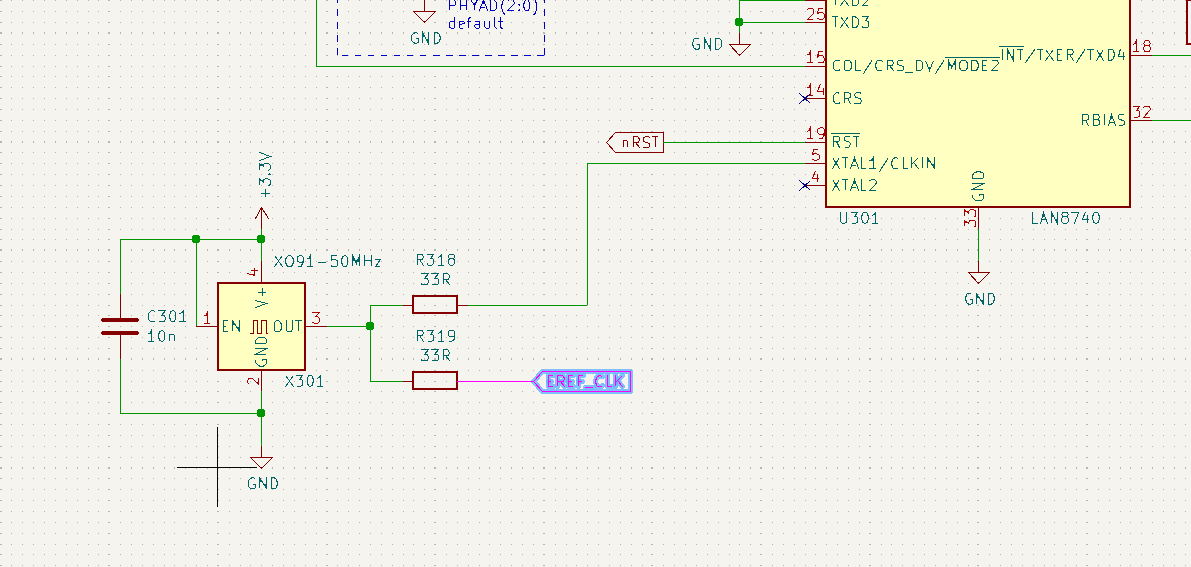

Hallo!
Gegeben ist ein STM32F767BI (TQFP208) und ein LAN8720A/LAN8742A PHY
(sind pinkompatibel zueinander), die per RMII verbinden sind. Die
RMII-SIgnale sind auf ca 58mm+-4mm length-matched. Kürzer geht nicht,
weil das Pinout bei ST etwas blöd ist und die RMII-SIgnale an 3 von 4
Kanten des TQFP rauskommen.
Jetzt die Frage: Wo platziere ich den 50MHz Oszillator vorzugsweise?
Direkt am PHY? Oder besser in der Mitte zwischen PHY und Prozessor?

OP #6896416
Sebastian R. schrieb:
> Quarze immer so nah wie möglich an das Bauteil, zu dem sie gehören.
Ist klar. Hier ist es aber ein Oszillator, der seinen Takt an den PHY
und an den Ethernet MAC liefert.
> Der STM hat doch auch nen CLK Out für's RMII, dann kann der den Clock zu
> beiden PHYs liefern (so passiert es in unseren Designs)
Die Pins werden hier anderweitig benötigt. Außerdem habe ich Sorge bei
der Signalqualität bei nicht-ganzzahligen Multiplikatoren.
zonk schrieb:
> Korrekt, bei RMII wird die Clock vom PHY erzeugt, die läuft also
> synchron zu den TX, RX, CRS, etc...
Hier nicht, hier ist der PHY so konfiguriert, dass die 50 MHz extern von
einem Oszillator erzeugt und in XTAL1 vom PHY und in TXCLK vom STM32
eingespeist werden.
Siehe Datenblatt
https://ww1.microchip.com/downloads/en/DeviceDoc/00002165B.pdf
Figure 3-7, Seite 29.
fchk
Gast #6896934
Das sind 50MHz, nicht 5GHz. Wenn du den Oszillator mittig platzierst,
kommen die Signalflanken gleichzeitig bei den beiden Abnehmern an. Wie
kritisch das ist, sollte aus den Timing Anforderungen von STM und PHY
hervorgehen.
#6896992
Gibt es denn einen trifftigen Grund in diesem Fall einen Oszi einem
Quarz vorzuziehen?
Eigentlich gibt es nur Nachteile:
1. Höhere Bauteilekosten
2. Höherer Stromverbrauch
3. Umständlich/Unmöglich in einen Sleep Modus zu kommen
4. Standard Linux Treiber mögen das auch nicht besonders
Habe ich da was übersehen?
Michael
Moderator (Firma: Titel) Persönliche Seite #6897129
Ich würde da aus kürzlich gemachter Erfahrung noch das Thema EMV
dazupacken.
Denn die steilflankigen Rechtecke aus einem Oszillator haben uns da
einen sauberen Sender geliefert. Und weil Klarsicht-Plastikgehäuse war
da auch nichts mit Abschrimen. Erst nach Umstellung auf einen Oszillator
mit Sinusausgang oder eben einfach die Verwendung eines Quarzes haben
Ruhe ins System gebracht.
