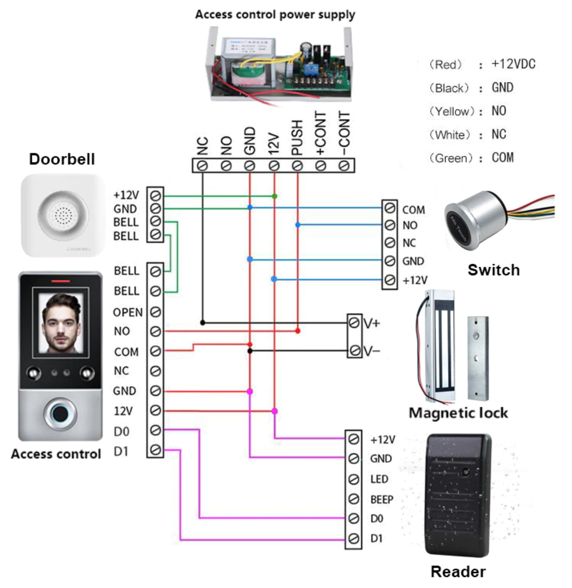

ich will diesen berühungslosen Schalter mit einem 5V Mikrocontroller
auswerten.
https://de.aliexpress.com/item/4001035457006.html
Mir ist nicht klar was da am Ausgang anliegt und die Schalter sind noch
nicht angekommen. Liegen da beim Auslösen 12V an, dann würde ich das mit
einem Spannungsteiler auf 5V teilen, oder kann ich die internen Pullups
des MCU(328P) verwenden und diese dann nach GND ziehen?

In der Tat, werden die drei Signale "COM", "NO" und "NC" von einem
kleinen Relais stammen. "COM" ist die Wurzel, "NO" ist der Schließer
(Normally Open) und "NC" ist der Öffner (Normally Closed). Die 12 Volt
sind nur für die Auswerte-Elektronik und die Spule des Relais, zum
anziehen. Die siehst Du nicht.
Mit dem Relais einen Pull-Up von 5V nach GND zu schalten, ist eine gute
Idee. Überwachung auf Leiterbruch/Stromausfall könntest Du bei Bedarf
auch realisieren.

Ok Danke für die Erklärung. Vielleicht lässt sich das dann ja sogar
umbauen auf 5V und direkt anzapfen. Das Relaisklacken, wenn laut, wäre
auch nervig. Der Sensor käme an einen Audioplayer für eine Ausstellung.
Leiterbruch wäre da nicht so wichtig
