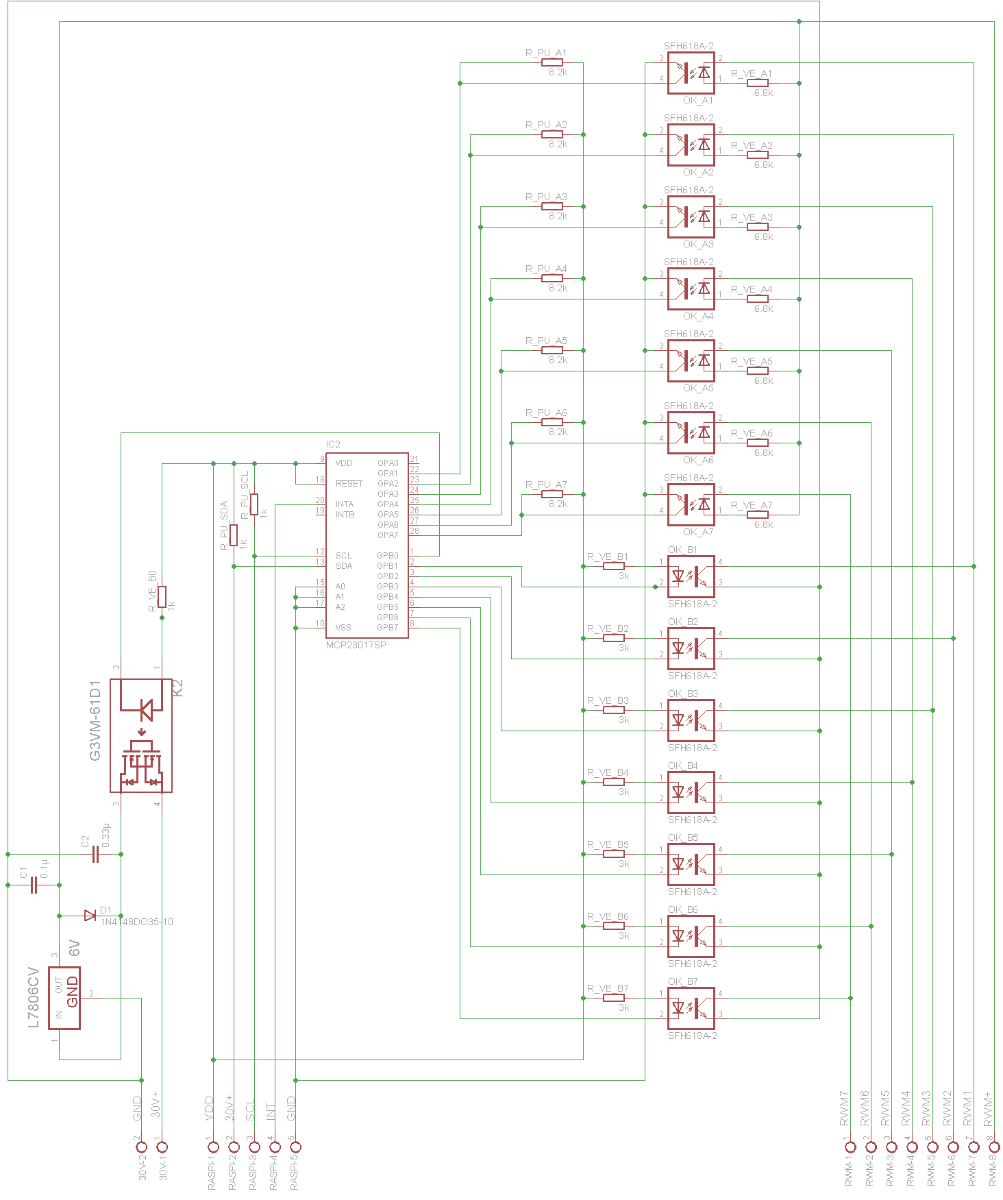

Bei dem Projekt handelt es sich um eine Art Rauchwarnmelder (RWM) –
RaspberryPi – Gateway.
In unserem Neubau habe ich Draht-vernetzbare RWM von EI-Electronics
(EI650w) verbaut, diese sollen, wenn einer Rauch meldet, alle anderen
dazu veranlassen, auch mit zu schreien. Nun habe ich alle Kabel
sternförmig in den Verteilerschrank geführt, wo sie derzeit auf
Reihenanschlussklemmen zusammen gebrückt sind. Jetzt war meine Idee, auf
einer Platine mit Anschlussklemmen im Hutschienengehäuse alle RWM, eine
Connection zum Raspi via I2C Bus und Interrupt und eine externe
Stromversorgung zu verbinden. Der Raspi soll mitgeteilt bekommen, wenn
und welcher RWM Rauch meldet, ebenso sollen die einzelnen RWM veranlasst
werden können zu schreien, quasi als Alarmanlage. Beides gleichzeitig
wäre schön, aber das geht wohl kaum oder nur mit zu großem Fehlerfaktor.
Ein 16 Bit-I2C Port Expander dient als Schnittstelle, 7 Optokoppler
sollen die auf Port A konfigurierten Eingänge auf Low ziehen, wenn ein
RWM bei Rauchalarm die nötige Leistung für die LED des Optokoppler
bereit stellt. Ein MOSFET Relais wird vom Port B0 angesteuert und gibt
über diesen die externe Spannungsversorgung frei, um die RWM als
Alarmanlage ansteuern zu können. Die übrigen 7 GPIO's des Port B steuern
weitere Optokoppler an, diese geben die Spannung von der externen
Stromversorgung, zu den einzelnen RWM frei um Alarm gezielt auszulösen.
So ist mal der Plan!

Um den Port Expander anzusteuern müssen die RWM galvanisch von diesem
getrennt sein, denn das Potential will ich nicht mit dem vom Raspi
verbinden. Also muss ein Optokoppler dazwischen und der braucht Strom
für die LED am Eingang, diesen will ich aber gering halten um die RWM
nicht zu sehr zu beanspruchen. Wenn ich die 0.5mA nehme, bei der die
Spannung um 0.45V abfällt, denke ich, bin ich in einem vertretbaren
Bereich. Also habe ich nach einem Optokoppler gesucht wo das Verhalten
bei einem If von 0.5mA beschrieben ist, da bin ich auf den SFH 618A-4
gestoßen. Laut Datenblatt hat er einen CTR bei 40°C und If=0,5mA von
90%, bei den anderen Diagrammen tue ich mich noch schwer, aber dennoch
habe ich das mal weitergesponnen:
Beim berechnen des Vorwiederstand vom Eingang des Optokoppler möchte ich
die 0.5mA If garantiert haben, auch wenn der RWM schon alt ist, also
habe ich einfach mal geschätzt, das dann nur noch 5V anliegen.
Vorwiederstand = (Vrwm – Vfmax) / If
R_VE_Ax =  (5V – 1.5V) / 0.5mA = 7kOhm.
Mal schauen wie If bei guten Verhältnissen dann wäre (Vrwm = 5.65V, Vf =
1.1V):
If = (5.65V – 1.1V) / 7kOhm = 0.65mA. Das sehe ich mal als eine
vertretbare Belastung für den RWM!
Bei einem CTR von 90% wären das 0.45mA Ice ich gehe mal davon aus, dass
sich der CTR pro Jahr um 2% verringert und nach 20 Jahren bei 61% liegt,
dann wäre der Ice bei 0.3mA.Um den GPIO auf Low zu ziehen sind 0.6V oder
weniger von Nöten. Bei der Spannung die vom Raspi kommt und den Port
Expander speist rechne ich mit möglichen 10% weniger als 3.3V. Damit
ergibt sich folgende Berechnung für den Pullup Widerstand:
R_PU_Ax = (2.97V – 0.6V) / 0.3mA = 7.9kOhm
Dann soll die Schaltung ja noch einen gezielten Alarm an den RWM
ermöglichen, mittels einer externen Spannungsquelle, die über
Optokoppler zu den RWM freigeschaltet wird. Hier ist der Eingang des
Optokoppler mit den GPIO's des Port B verbunden, die als Ausgang
konfiguriert werden. Da ein sehr kleiner Strom ausreicht, Hauptsache es
liegt eine ausreichend große Spannung an den RWM an, nehme ich hier auch
die 0.5mA If als Grundlage, damit wird der Port Expander auch geschont.
Okay, ich habe bis hier schon viel zu viel geschrieben, also kürze ich
mal etwas ab:
If = 0.5mA, Vraspi/min= 2.97V, Vf = 1.5V, ergibt einen Vorwiderstand
von:
R_VE_Bx = (2.97 – 1.5) / 0.5mA = 3kOhm.
Wieder ein Ice im ungünstigsten Fall von 0.3mA. Jetzt wird aber nicht
nur Spannung an die RWM angelegt, sondern auch an die Optokoppler
Eingänge OK_Ax.!! Genau hier weiß ich gerade nicht wie ich berechnen
soll was am Optokoppler Eingang an Spannung abfällt und was noch an den
RWM ankommt. So wie ich es gerade verstehe fällt an der LED und deren
Vorwiderstand fast die komplette Spannung ab, da über dem RWM kein Strom
fließt?? Dann würde es nicht funktionieren, der RWM würde Stumm bleiben?
Das Mosfet Relais G3VM-61D1habe ich gewählt, weil es größere Spannungen
am Ausgang verträgt und ich nicht weiß wie ein Fototransistor sich bei
unterschiedlich starken Strömen verhält. Den Vorwiederstand R_VE_BO am
Eingang (LED) habe ich wie folgt berechnet: Bei niedrigst möglicher
Eingangsspannung:
3.3V -10% = 2.97V – Vfmax 1.3V = 1.67V / Iftyp1.6mA = 1044 Ohm.
Da komme ich wohl bei veränderten Bedingungen (altern) nie an die 50mA
If bei den Max. Ratings  ran und kann sicher sein, dass das Relais auch
bei ungünstigen Bedingungen noch schaltet (Ifmin = 0.1 mA). Mit 1.6mA
kommt der GPIO des Port Expander auch bestens klar (max. 20mA pro GPIO
und insgesamt 150mA durch den ganzen Port Expander).
Die 6V Ausgangsspannung vom Spannungsregler  habe ich wegen dem
Spannungsabfall Vf von ca. 1V – 1.5V der LED des Optokoppler Eingangs
gewählt, um noch 4.5V – 5V zum ansteuern der RWM übrig zu haben.

von Axel S. (a-za-z0-9)
Kurze Antwort: gar kein Optokoppler. Der Warnmelder sind
batteriebetrieben und somit per Definition potentialfrei!
von Andreas G. (andreas_gund)
Ich verstehe potentialfrei als ein Anschluss, auf dem keine Spannung
anliegt. Z.B. die beiden Anschlüsse von einem Öffner oder der Ausgang
eines Optokopplers. An diesem liegt kein Potential an, sondern er ist
lediglich in der Lage ein von Außen anliegendes Potential weiter zu
reichen oder nicht.
Eine Batterie stellt ein Potential als Spannungsquelle zur Verfügung,
das ist ihr Potential. Würde mich intressieren, wo das steht, das eine

Okay, auch wenn die ganze Schaltung so hinfällig wäre und die
Optokoppler überflüssig sind, würde ich trotzdem gerne wissen was von
meinen Überlegungen und Berechnungen falsch ist und warum. Also rein
fiktiv angenommen auf den RWM wäre Potential Potential und eine
galvanische Trennung wäre von nöten..
Ich weiß, das ist viel zu viel was ich geschrieben habe :-/ eigentlich
nicht zumutbar. Ich bin mit kurzen Antworten, die sich mit kleinen
Abschnitten vom ganzen beschäftigen schon dankbar!

Man sollte identifizieren wo Störungen welcher Art auftreten können und
nach  Wichtigkeit treibt man dazu passenden Aufwand um Störungen zu
vermeiden bzw. Teilstücke zu opfern.
Hallo Andreas,
der Melder vom Nebengebäude sollte galvanisch getrennt angebunden
werden. Für die anderen Eingänge sehe ausreichende Widerstände vor
(Spannungsfestigkeit) und eine ZD oder Supressordiode.

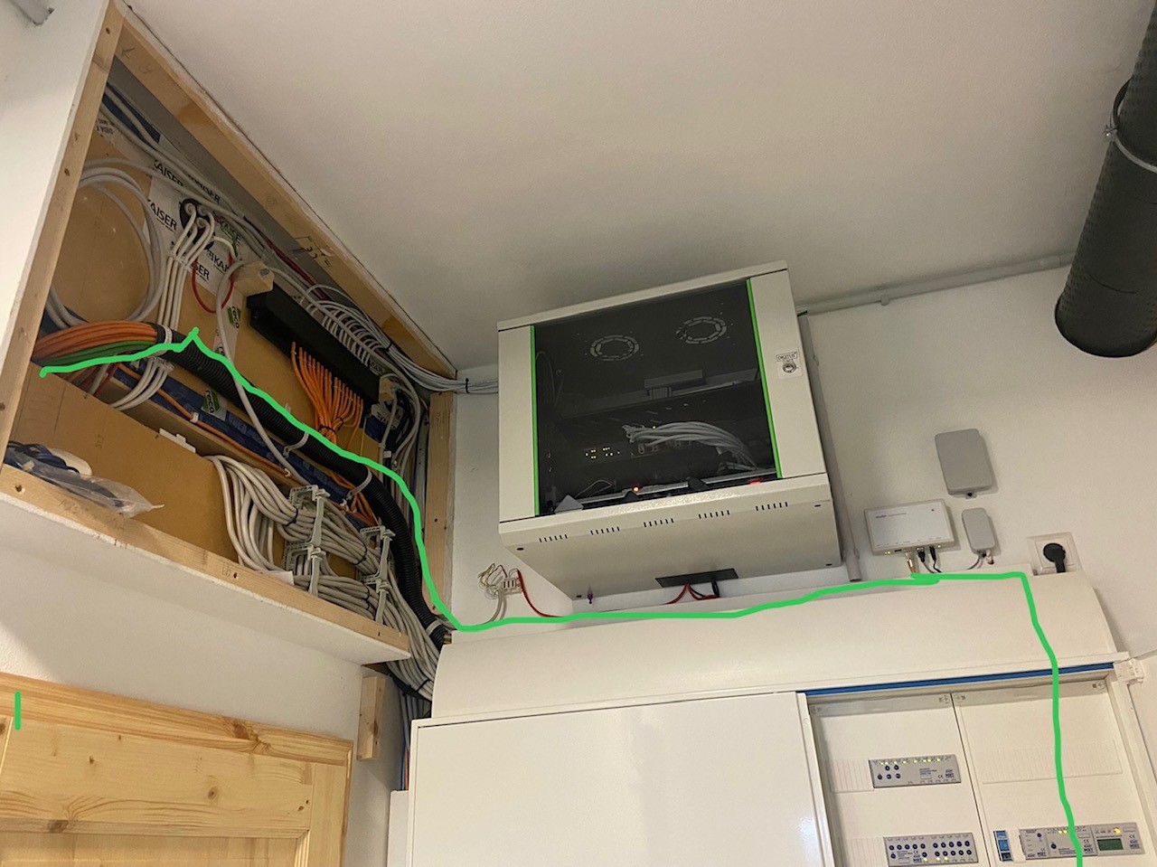

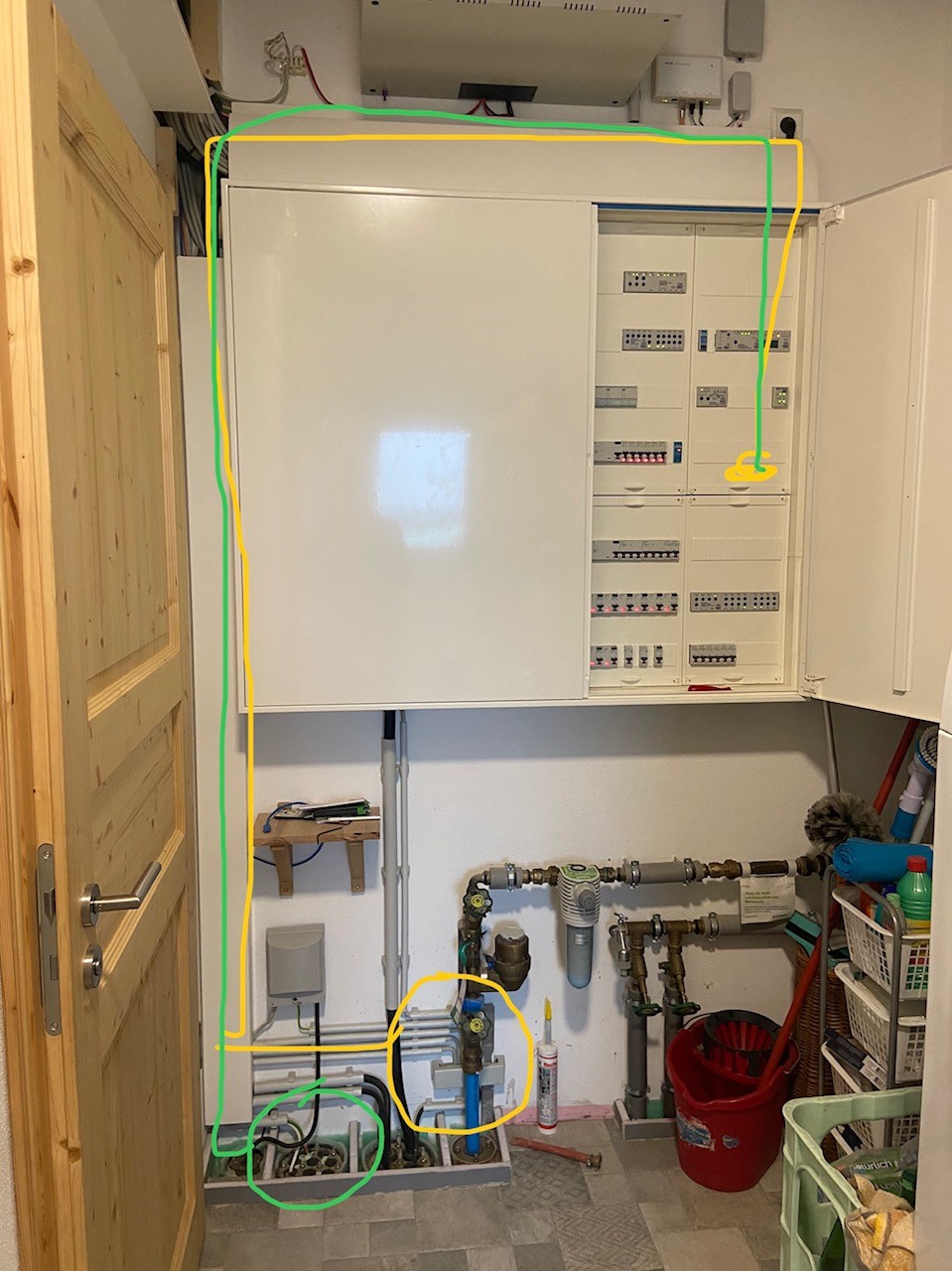

Hallo Rudi,
auf den beiden Bilder siehst du die Lage, gelb ist Erde und grün
KNX+Rauchwarnmelder. In dem offenen Kasten, wo die vielen Kabel zu sehen
sind, ist noch eine 16 qmm Erde ungenuzt (das Kabel was zum kl. Ring
aufgewickelt ist). Dieses sollte schon längst den kleinen 19" Schrank
erden. Die überdemensionierte 16 qmm, resultierte daraus, das gerade nix
kleineres da war ;-)
Im Schaltschrank ganz rechts, dort enden die Kabel von RWM+KNX, das gelb
eingezeichnete Kabel, quer über dem Schaltschrank liegt noch nicht!

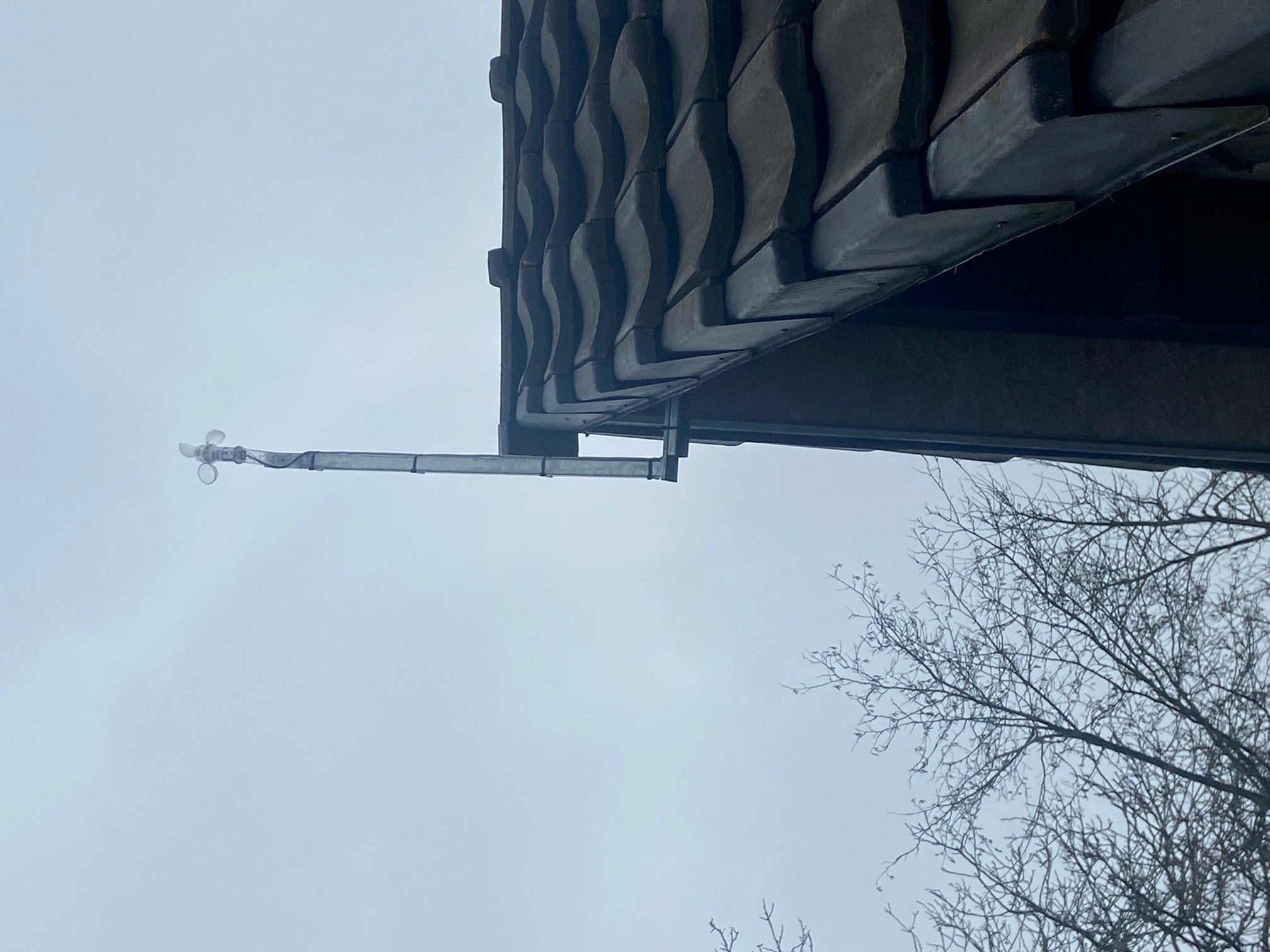

Was deinem Vorschlag angeht die Leitung zum Nebengebäude zu Erden, hat
mich gerade auf die Tatsache aufmerksam gemacht, das dort derzeit schon
ein Kabel ungeerdet an die Wetterstation geht (KNX). Ehrlich gesagt mach
ich mir gerade sorgen mein ganzen KNX Bus dadurch zu gefärden,
vielleicht sollte ich mich erst mal darum kümmern...
Die auf dem Bild zu sehende Wetterstation, hängt an dem Nebengebäude.
Das Buskabel dazu ist das besagte, welches ca. 20m über Erde + 8m im
Nebengebäude zur Wetterstation geht, im Haus kommt es unten links aus
der Ringspalt-Kabeleinführung, grün raus.
Sollte ich das Kabel (GND vom KNX-Bus)über kurzen Weg an die Potischiene
erden, dort wo es aus dem Boden ankommt??

Ich glaube ich sollte die Wetterstation auf's Dach des Hauses machen, da
wär sie aus anderen Gründen auch besser platziert, dann wäre die Strecke
wesentlich kürzer und somit auch die Gafahr von ungewollten Potential
auf dem Bus?? Oder ist der Bus und all seine Geräte robust genug und
muss das ab können?? Sorry wenn ich gerade vom eigentlichen Thema
abweiche!

Wenn die Kabel von den Rauchwarnmelder durch Optokoppler getrennt werden
vom Raspi, dann können doch allerhöchstens diese kaputt gehen, außer das
Potential würde die Isolationsspannung überschreiten. Was meint Ihr?

Ohne Optokoppler mit Wiederstände für die Spannungsfestigkeit, denke ich
das ich weiß wie ich die berechne und wohin die müssen. Supressordioden
muss ich mir noch näher betrachten, habe aber ihre Funktion verstanden.
Muss ich da bidirektionale nehmen und das jeweils auf beiden Drähten zum
RWM separat, weil auf beiden Drähte Überspannungen auftreten können?
