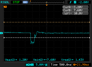

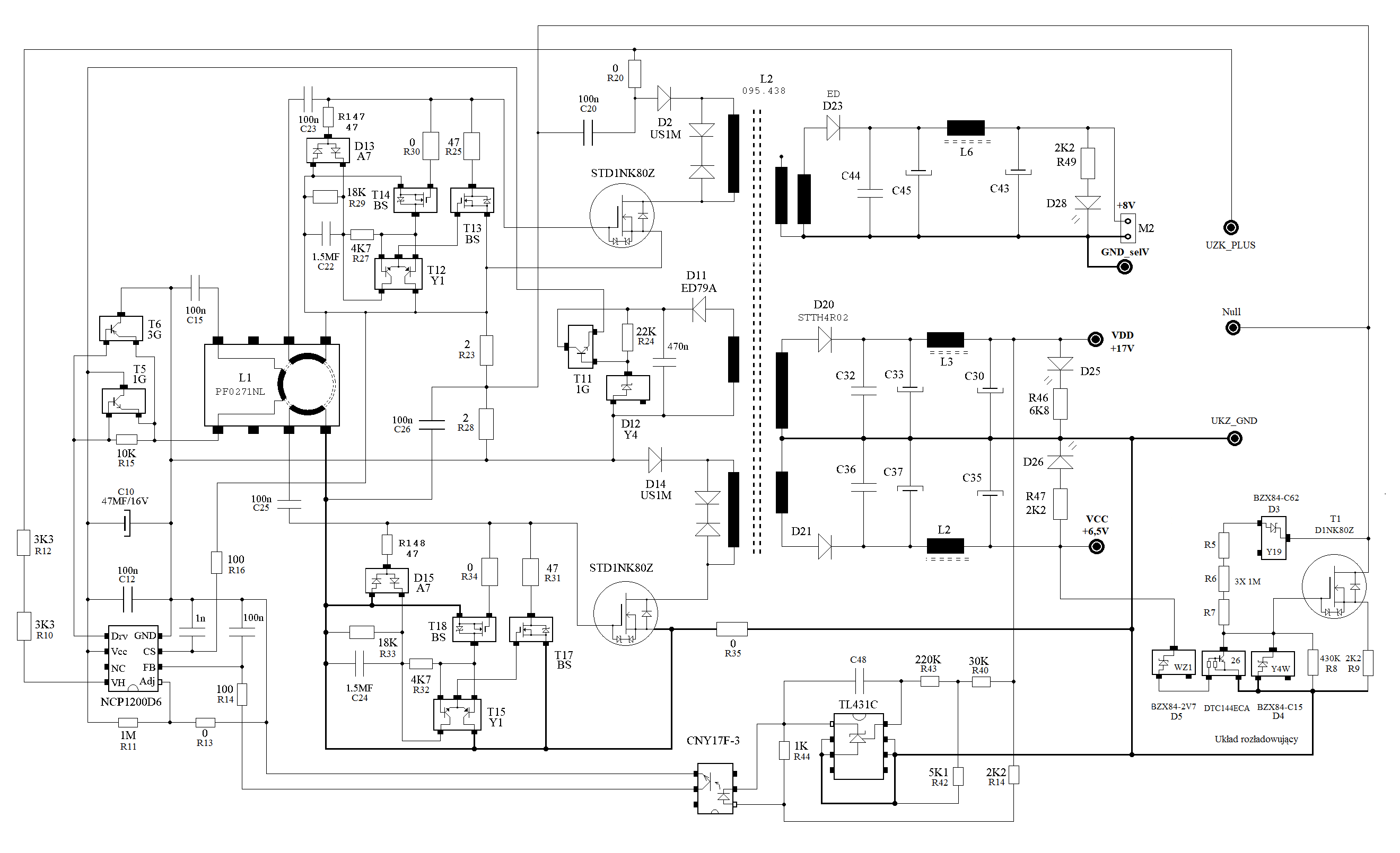

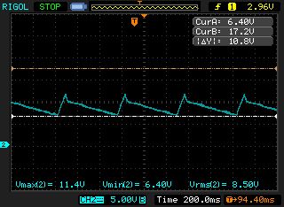

ich benötige Unterstützung bei der Fehlersuche an einem SNT.
Den abgehangenen Schaltplan habe ich im Internet gefunden und er passt
zu ca. 90%.
Datenblatt NCP1200
https://www.onsemi.com/pdf/datasheet/ncp1200-d.pdf
Problem ist, dass die Sekundärspannung nicht vorhanden ist. Über die
Spannung am VCC Pin habe ich rausgefunden, dass sich der PWM Controller
im Fehlermodus befindet (siehe Datenblatt S. 10). Der Kondensator am VCC
Pin ist ein Tantal, diesen habe ich nicht getauscht oder genauer
gemessen.

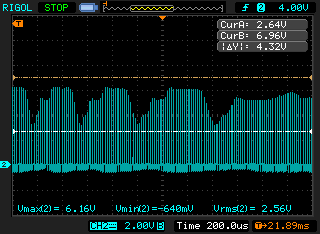

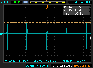

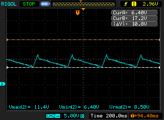

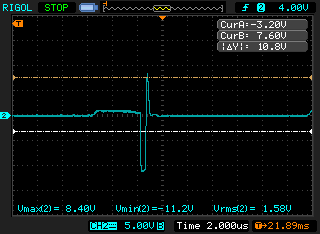

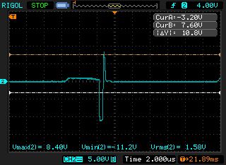

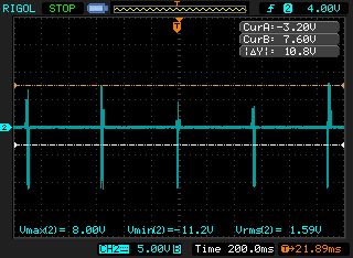

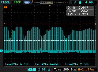

Allerdings komme ich nicht wirklich weiter. Im Anhang ein paar Bilder,
welche ich mit dem Skope aufgenommen habe. Die Primärspannungen sind
mitn einem 1:10 Tastkopf aufgenommen.
Getauscht habe ich schon den NCP1200, TL431 und die hier eingezeichnete
Bipolare Diode (bei mir ist eine Unipolare verbaut) vor der Spule des
Trafos.
Habt ihr eine Idee wo ich noch messen sollte, bzw. wo der Fehler her
kommt.
Vielen Dnak für die Unterstützung!
Danke & Gruß
Chris
(Firma: matzetronics) #6899321
> gemessen.
Irgendwelche Gründe dafür? Immerhin ist das die Hauptursache für solche
Netzteil Aussetzer. Also, C10 zumindest mal provisorisch
parallelschalten mit einem frischen.
Hehehe, ja, das kann man sich denken. Wäre das Netzteil in Ordnung,
wärst du ja nicht hier.
