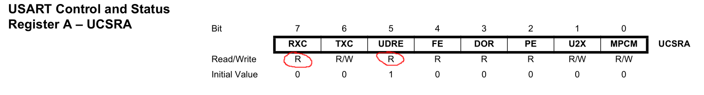

Gast #6900095
Bernd S. schrieb:
> Guter Hinweis, grundsätzlich löst das setzen dieses Flags wohl den INT
> aus, genauso wie die Pendants zu TX und UDRE.
Das ist das übliche Verhalten von Interruptflags, dazu gibt es sie.
Allerdings muss natürlich das jeweils zugehörige Interrupt-Enable-Bit
ebenfalls gesetzt sein und auch das globale Interupt-Enable-Bit.
> Allerdings habe ich bis
> jetzt noch keine Möglichkeit im Debug-Mode von Microchip Studio
> gefunden, dieses oder andere Flags von Hand zu setzen.
Es gibt schon etliche Bits in der Hardware, die man von Hand setzen
kann, RXC und UDRE gehören aber nicht dazu. Das kann man bereits im
Datenblatt erkennen. Siehe Anhang. Die rot eingekreisten "R" stehen für
"readable". Sprich: man kann diese Bits nicht schreiben, das sind reine
Ausgänge der Statuslogik der UART-Hardware.
Bei TXC liegt die Sache etwas anders, da steht "R/W", was "readable and
writable" bedeutet. Allerdings ist das auch hier kein normales
Schreiben. Man kann dieses Flag nicht setzen, sondern nur löschen, indem
man eine logische 1 hier rein schreibt. Ein sog. Strobe-Bit. Leider
unterscheidet das Datenblatt in diesen hüschen übersichtlichen Grafiken
nicht zwischen normal schreibbaren Bits und Strobe-Bits. Man muß den
Text lesen, um heraus zu bekommen, dass es sich um ein Strobe-Bit
handelt.
Zusammenfassung: du kannst keins der UART-Interrupflags "von Hand"
setzen, weder mit dem Debugger noch aus dem Programm heraus. Du musst
die UART mit Daten füttern. Allerdings gibt es wieder eine Ausnahme:
UDRE ist von vornherein gesetzt, sobald der UART-Sender aktiviert wird.
Hier musst du die UART mit Daten füttern, um es gelöscht zu bekommen.
Zusammefassung der Zusammenfassung: steht alles im Datenblatt. Man muss
es nur lesen!

Gast #6900864
Bernd S. schrieb:
> Zudem, damit kann ich zwar RX aber nicht TX oder UDRE testen.
Im Datenblatt zum ATmega siehst du doch im Kapitel USART / Register
description welche Bits in welchem Register R(ead only) bzw. R/W sind.
Wenn das Bit als 'R' deklariert ist, sieht es wohl düster aus. Bleibt
nur das Gehäuse bis zum Die abschleifen und an der richtigen Stelle eine
Käbelchen anzubonden.
#6900869
LedJongleur schrieb:
Na daß ist doch mal ein praktikabler Vorschlag xD,

#6901156
Man kann doch einfach mehrere Vektoren auf den selben Interrupthandler
zeigen lassen:
ISR_ALIAS(vector, target_vector).
Dann kann man z.B. mit einem externen Interrupt den UART-Handler
ausführen.
Man kann auch einen SW-Interrupt emulieren, z.B. den SPM-Interrupt
enablen, der wird ausgeführt, solange SELFPRGEN gelöscht ist.
Typisch braucht man solchen Firlefanz aber nicht, sondern richtet je
UART 2 FIFOs ein. Die FIFOS testet man einmal, ob sie das Rollover und
Überläufe korrekt abhandeln und kapselt bei Bedarf (FIFO >256 Byte) die
kritischen Zugriffe atomar.
