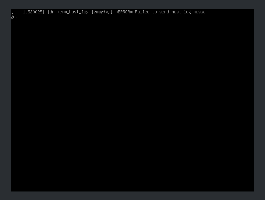

ich habe ein Problem mit VirtualBox...
Host: Kubuntu 21.04,
Gast: Kubuntu 21.10 mit installierter Gasterweiterung.
VirtualBox 6.1.30 mit installiertem Extensionpack.
Nun zum Problem:
Nach einiger Zeit stürzt das Gastsystem mit der Fehlermeldung im Anhang
ab. Nach einem Neustart der Maschine lande ich jedoch in der Konsole
tty1. Wenn ich mich anmelde, kann ich mit startx zwar die GUI starten,
allerdings funktioniert die Netzwerkverbindung nicht mehr ("Keine
verfügbaren Verbindungen").
Als Grafikkontroller nutze ich VMSVGA. Googelt man nach dem Fehler,
erhält man häufig den Tipp, den Grafikkontroller auf VBoxVGA
umzustellen. Das bringt aber in meinem Fall leider nichts.
Ressourcen sollten ausreichend sein: 128 MB Grafikspeicher, 16 GB RAM
und 6 CPU Kerne.
Das Problem ist jetzt zum zweiten Mal aufgetreten, nachdem ich die
Maschine neu aufgesetzt habe.
Irgendwelche Ideen um die Maschine zu retten oder zumindest den Fehler
zu beheben?

Das habe ich schon probiert, aber das funktioniert auch nicht. Nach der
Installation hat es mit NAT funktioniert. Nach dem Fehler funktioniert
es weder mit NAT noch mit der Netzwerkbrücke.
Es muss mit der Version 21.10 zu tun haben. Ich habe jetzt eine VM mit
Kubuntu 21.04 eingerichtet und das Problem ist nicht mehr aufgetreten.
21.04 ist für meine Zwecke auch OK.
