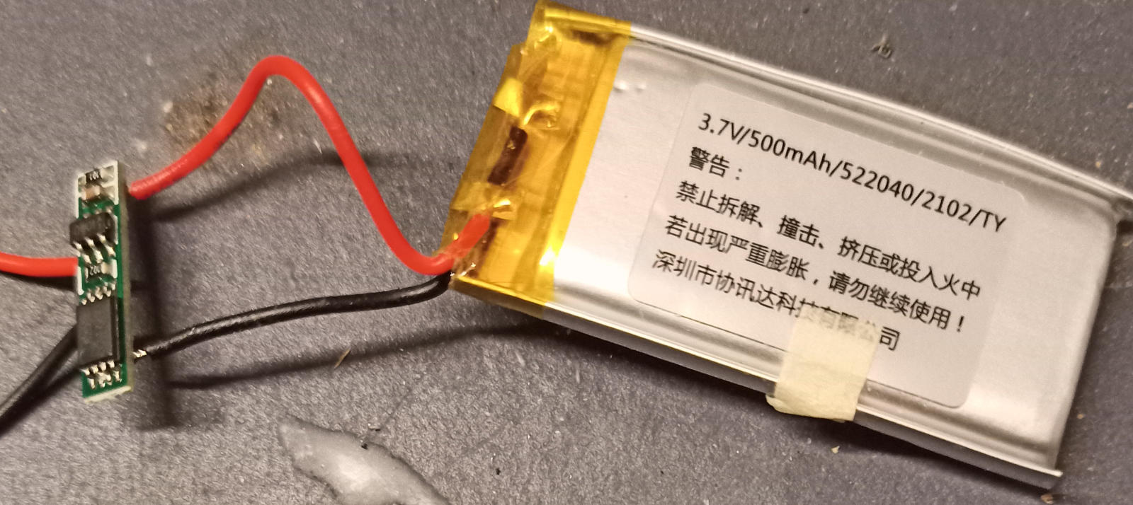

Zum Thema Kurzschluß - natürlich nicht. Anbei mal ein Bild mit einem der
Akkus und der Schutzschaltung. Der Akku war im Original in einem
kabellosen Mikrofon, die Schutzschaltung ist von mir angebracht - so ein
kleines Fertig-Platinchen vom Chinesen.
Ich habe das mal unter Aufsicht getestet und am Labornetzteil (5V, 200mA
Strombegrenzung) über die kleine Platine links im Bild geladen.
Nach einer Weile, bei am Labornetzteil angezeigten 4,3V, ist das
NEtzteil von "constant current" auf "constant Voltage" gesprungen und
der Ladestrom auf Null gegangen. Ich spekuliere mal, daß dann am Akku
weniger als die 4,3 V angekommen sind (die Platine wird ja auch einen
Spannungsabfall haben) und das Labornetzteil natürlich auch keine
hochpräzise Spannungsanzeige hat.
Der Akku ist weder warm noch sonst irgendwie auffällig geworden.
Jetzt im Moment wird der Akku wieder entladen, mit einer einfachen
Transistor-Konstantstromquelle (20 mA) zwischen Schutzschaltungausgang
und einer LED-Lichterkette, letztere ist eine Billigst-Kette für zwei
AA-Zellen ohne(!) Vorwiderstand. Auch hier regt sich nichts am Akku.
Von daher halte ich das erst mal für in Ordnung.

Beim ersten Probelauf keinerlei Anzeichen von "Puff".
Und andererseits frage ich mich jetzt auch, warum solche Lader bzw. BMS
überhaupt erhältlich sind - niemand weiß, an welchen Akku genau die mal
gehängt werden. Sind da schon Toleranzen mit eingeplant, so daß man
zumindest nach einem Test auf der sicheren Seite steht?

bei Deinem Akku kann ich nicht sicher erkennen ob es eine geschützte
ist.
Oft sind die Leiterplatten mit den paar Bauteilen auch zu erahnen, die
Zuleitungen gehen ja dann da ran.
Deine Leiterplatte links ist ein BMS (Schutzschaltung). Dein Ladetest
ist also grenzwertig, daß ist die Notabschaltung, die bei 4,2...4,3C
hart abschaltet. Geladen wird aber nach einer Ladekennlinie mit mit
einem Lade-IC. Je nach Typ wird ab einer bestimmten Spannung von CC auf
CV umgeschaltet, wichtig für die Lenbsdauer der Zellen.
Das macht z.B. das Modul mit der USB-Buchse im Erföffnungspost.
Da ist vermutlich ein TP4056 o.ä. Lade-IC drauf, daß sich darum kümmert.
Außerdem ist ein BMS als Schutzschaltung drauf, rechte Kanren, die
bauteile kann man gut mit dem BMS-Modul links vergleichen.
Bei dem Lademodul ist auch zu beachten, mit welchem Strom es lädt, lkann
man meist über einen Widerstand festlegen. China-Module kommen meist mit
0,5A im Lieferzustand. Ist zumindest bei unbekannten Zellen schon
grenzwertig für die Lebensdauer, obwohl 1C als Ladestrom für halbwegs
aktuelle Zellen durchaus noch im üblichen Rahmen liegt.
Wenn Du eine Zelle mit BMS an das China-Lademodul hängst, geht das
durchaus, bei einem Fehler (Tiefentladung, Kurzschluß) kann es aber
sein, daß die abschalten und nicht freiwillig wieder in den
Betriebszustand gehen.
Gruß aus Berlin
Michael
Gast #6899797
Stefan ⛄ F. schrieb:
> Ihre Schaltschwelle liegt deswegen
> auch in der Regel in Bereichen, die bereits als gefährlich gelten.
... für eine lange Lebensdauer des Akkus, so dass der Kunde das Gerät
viel zu lange umsatzschädigend nach Ablauf der Garantiezeit weiter
verwenden wird.
OP #6899842
MaWin schrieb:
> Der TP4056 ist ein Ladechip für einen Akku mit
> Schutzschaltung/Protection PCB, der TP4056 begrenzt den Ladestrom wenn
> z.B. 5V rein gehen, der Akku aber bisher nur 3.6V hat, das PCB nicht,
> das trennt nur bei Überstrom um gehen Kurzschlüsse geschützt zu sein.
> Jede LiIon Gerät benötigt sowohl ein protection PCB als auch einen
> Ladechip, doppelte Sicherheit hält besser. Ausser im Modellbau und
> ähnlichen Hochstromanwendungen, da wurde die Schutzschaltung wegen hohem
> Strom abschalten. Daher werden dort nackte Zellen und stattdessen ein
> besonders gutes Ladegerät mit Bslancer-Anschlüssen genutzt.
Diese Antwort sowie die von Stefanus waren für mich sehr hilfreich und
erleuchtend, vielen Dank dafür.
Was ich daraus mitgenommen habe:
Ich hänge erst ein BMS an den Akku und dahinter kommt noch ein Modul mit
dem tp4056 als eigentlicher Regler - da habe ich dann auch gleich eine
USB-Ladebuchse. Sprich - ich verwende beide Module aus dem
Eröffnungsposting.
So ein tp4056-Modul habe ich auch schon da, den verbauten
ladestromregelnden 1.2K-Widerstand habe ich laut Anleitung durch einen
4,7K-Widerstand ersetzt, was laut Datenblatt um die 300 mA ergibt.
Damit sollte dann alles passen, oder?
#6900019
Das. Ist. Kein. BMS.
Nenn es nicht so. Es ist eine Schutzschaltung, die deinen Akku vor zu
hoher Klemmenspannung (beim Laden) bzw. zu hohem Entladestrom (z.B.
Kurzschluß) und zu niedriger Klemmenspannung (Tiefentladung) schützt.
Zumindest insoweit sie auf den Akku abgestimmt ist. Oder die jeweiligen
Werte in Richtung "gesünderer" Grenzwerte beschränkt.
Wenn dein Akku z.B. bis 4.3V beim Laden verträgt, dann schadet ein
Modul, das die Spannung auf 4.2V begrenzt, nicht. OK, der Akku wird
damit halt ein bisschen weniger voll.
> Eröffnungsposting.
Das ist nicht unbedingt der Sinn der Sache. Der TP4056 ist als
Laderegler für LiPo mit Standard-Chemie tauglich, denn er begrenzt von
sich aus schon die Klemmenspannung des Akkus auf 4.2V (±63mV). Darüber
hinaus bietet er die Möglichkeit, den Ladestrom zu begrenzen. In den
meisten Fällen reicht das. Ein LED-Licht als Last zieht z.B. unterhalb
der Flußspannung (~3V für weiße LED) keinen nennenwerten Strom. Und der
Maximalstrom ist auch begrenzt. Wer unbedingt eine Schutzschaltung
vorsehen will, kriegt die TP4056-Platinen auch mit Schutzschaltung wie
abgebildet (DW01 und meist FS8205A). Oder er nimmt einen Akku mit
integrierter Schutzschaltung. Aber unbedingt nötig ist das nicht.
