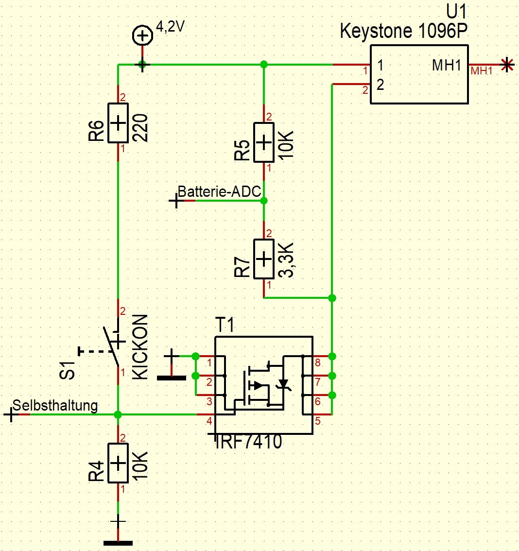

Guten Abend,
ich möchte einen µC mit einem 18350er-LiIon versorgen. Dazu soll eine
Selbsthalteschaltung zum Einsatz kommen und der µC (Attiny 2313) mit dem
ADC Tiefentladung erkennen können (Signal Batterie-ADC).
Mit dem Taster soll der MOSFET entsperrt werden, Dann springt der µC an
und gibt auf dem Signal Selbsthaltung einen High-Pegel aus. Falls der
Attiny drohende Tiefentladung erkennt, wird Signal Selbsthaltung auf 0
geschaltet und somit der MOSFET gesperrt, der den Minuspol mit GND
verbindet.
Kann das so funktionieren, wie ich mir das vorstelle? Bedenken habe ich
während des Sperrens (Brownout). Könnte da der µC spinnen und zufällig
wieder den MOSFET einschalten?
Danke für eure Meinungen!
Ja, das kann passieren. Das Risiko ist höher, wenn dieser mehr mA als
Open Collektor ableiten muss. Daher Setze an der Stelle des R4 einen
Transistor, der von der Schaltung mit einem 10k Basiswiderstand
angesteuert wird. R6 als 10k geht dann mit Schalter auch auf die Basis,
Mit einem 220 Ohm und Schalter direkt parallel zum IO des µC könnte der
Peak über die Ableitdiode im µC auch Latchen, wenn dieser ungünstig
prellen sollte. Das Problem hast Du dann auch nicht mehr.
Im Bild ist entweder der falsche Mosfet oder dieser ist falsch herum.

Ich würde dir davon abraten, Batterie-Management selber zu
implementieren. Wenn du auf der sicheren Seite sein willst, nimm lieber
einen dafür vorgesehenen IC.
Ich denke dass high side switching hier die bessere Wahl wäre.
Wenn du die Spannung nur mit einem festen Wert abgleichst, kannst du
auch den Analog-Komparator anstatt des ADCs benutzen.
Der tiny hat Brown-Out-Detection Logik, da musst du nachschauen was da
geht.

Wie wäre es denn den Mosfet nicht direkt anzusteuern sondern mit einem
Lowpass-Filter über einen Schmitt-Trigger?
Den Taster müsste man dann auch etwas länger gedrückt halten und das
Gerät einzuschalten.
Kurze Flatterpulse auf dem Controller sollten dann nicht reichen den
Schnitt-Trigger und so den Mosfet auszulösen.
Das Problem mit dem prellen des Tasters hätte man dann auch nicht mehr.
Vielleicht auch noch eine Schottky Diode hinter den Pin vom Controller.
> verbindet.
Nur liefert der MC dann aber keine 0V mehr, wenn Du ihm den GND klaust.
Derartige Schaltungen benötigen daher immer mindestens 2 Transistoren.
Oder man läßt den MC ständig an der Batterie und läßt ihn nur die Last
schalten. Der AVR kommt im Sleep mit <1µA (BOD off) aus.
Blöd nur, daß ausgerechnet der ATtiny2313 keinen ADC hat. Nimm nen
ATtiny24 oder ATtiny261.
