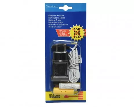

Wenn es nur ums Ein/Ausschalten geht, könnte das helfen :
Kauf dir im Baumarkt so ein Adapter für 2 AA Batterien.
Der hat zwei Dummy - Batterien und wird an 220 V
betrieben. Die gibt es überall dort, wo es auch das
Weihnachtszeug (Lichterketten usw.) gibt. Die gibt es
auch als 3er oder auch für AAA. Die kosten so 6 - 8 €.
Ich habe dir mal ein Bild angehängt.
Dann besorg dir noch eine smarte Wifi - Steckdose und fertig.
Nur mal so als Vorschlag.

Das geht leider nicht, weil ich an den Orten der Lichterketten eben
keine Steckdosen habe…
